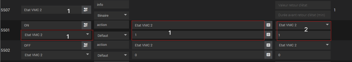

J’utilise Jeedom depuis quelques années et jusqu’alors je ne m’étais jamais posé la question suivante
Autant pour faire des boutons interrupteurs virtuel j’utilise assez souvent la technique marquée avec des 1 mais à quoi sert la colonne paramètres 2
Je pose cette question car avec Jeemate je rencontre des pb et je pense que cela provient d’une mauvaise utilisation de ces possibilités
Bison
Mars 31, 2025, 5:05
2
C’est indiqué dans le select quand tu survols : « Commande information à mettre à jour ».
Partie 1 : Tu peux donc, de façon classique lier une commande info à des commandes actions
Partie 2 : Mais tu pourrais aussi imaginer envoyer à une autre commande info de ton virtuel une valeur X ou Y quand tu appuies sur ton bouton d’action
FredD
Mars 31, 2025, 5:11
3
Donc pour être certain de comprendre
Le 1 me permet d’envoyer 1 ou 0 à ma commande info Etat VMC 2
Le 2 permet d’envoyer un message tel que bla bla à une autre commande info
Je sais ça n’a aucun sens c’est pour l’exemple :
Ai je bien compris?

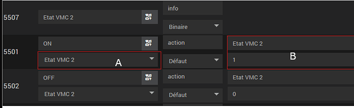

Une dernière question, par habitude je remplis toujours à la fois
Le B permet de mettre ,à jour la commande info
A quoi sert le A?
Bison
Mars 31, 2025, 6:02
6
C’est le A qui permet de faire le lien et de mettre à jour la commande du même nom.
Essai de supprimer le lien A en mettant aucun, tu verras
FredD
Mars 31, 2025, 7:22
7
Je viens de faire cela, j’ai supprimé A et pourtant j’arrive à mettre à jour la commande info Etat VMC

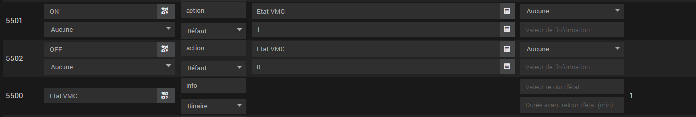

Bison
Mars 31, 2025, 7:33
8
Je me suis mal exprimé (pas assez complet).
Quand tu as un widget appliqué aux 2 actions et que tu n’affiches pas la commande info tu peux, avec une seule image , arriver à faire un ON, voir l’ampoule allumée, puis un OFF et voir l’ampoule éteinte.
Si l’état de ta commande info change (par un widget ou autre), l’image changera en conséquence.
Ca fonctionne comme ça grâce à la liaison
