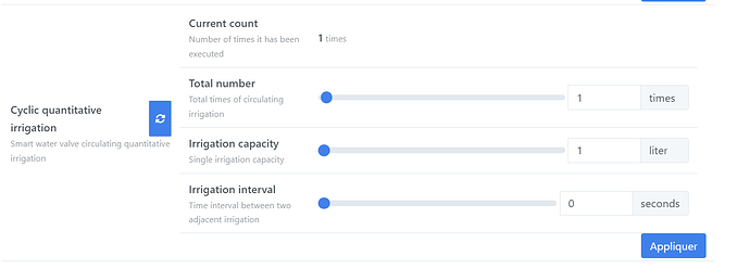

En passant par l’interface zigbee2mqtt, via l’adresse qui sera du type « http://192.168.2.xxx:8080/#/device/0x28dba7fffe704f28/exposes » et en sélectionnant l’onglet « expose », je parviens néanmoins à lancer en direct l’irrigation quantitative.
Ce n’est toutefois pas satisfaisant, d’une part parce que ce n’est pas sous Jeedom, mais surtout parce que je ne peux pas l’intégrer dans un scénario du type programmé.

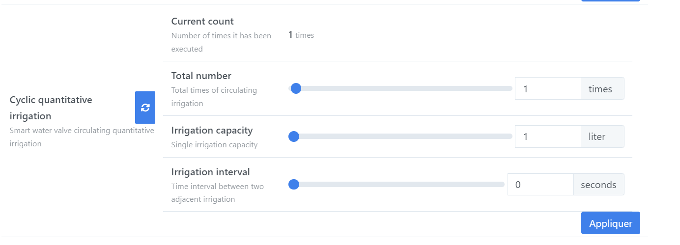

En complément, je tiens a signaler que le changement de valeur directement via l’interface de Zigbee2MQTT fonctionne.
