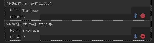

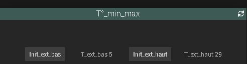

J’ai un virtuel avec deux infos :
#[Météo][T°_min_max][T_ext_bas]# initialisé à 5
#[Météo][T°_min_max][T_ext_haut]# initialisé à 29
Virtuel
Le widget comporte les infos du virtuel :
Commandes dans le widget

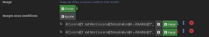

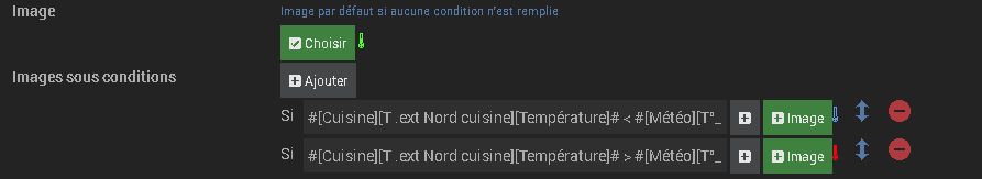

Les images du widget sont définies :
avec les conditions suivantes :
#[Cuisine][T .ext Nord cuisine][Température]# < #[Météo][T°_min_max][T_ext_bas]#
=> icone bleue
#[Cuisine][T .ext Nord cuisine][Température]# > #[Météo][T°_min_max][T_ext_haut]#
=> icone rouge

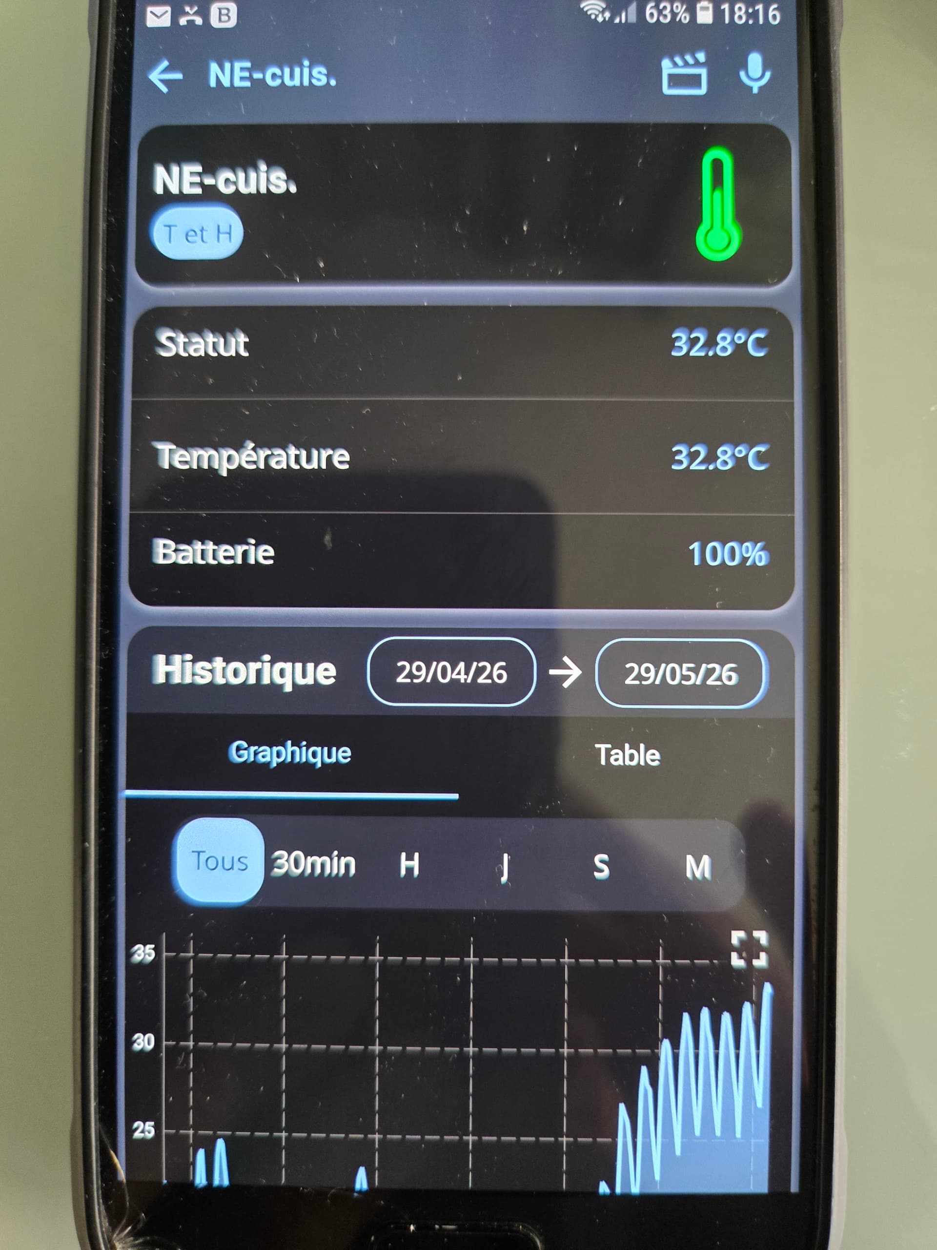

La température remontée est de 32.8°C et pourtant l’icone reste verte (avec une valeur fixe dans la formule le fonctionnement est correct).
J’ai ôté les unités (°C) dans les commandes info, sans effet.
Avez-vous une idée de ce que j’ai oublié ?
encore merci de votre aide
tu peux aller dans la vue detail du widget et partager un screen stp
En voici une photo
du coup ya un soucis car on ne voit pas ton t_ext_haut et t_ext_bas
est ce que depuis l app tu as « personnaliser » ce widget ?
