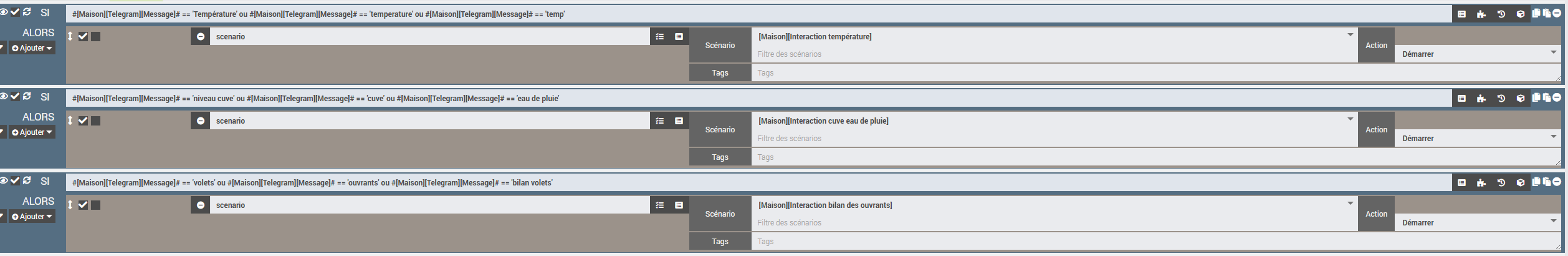

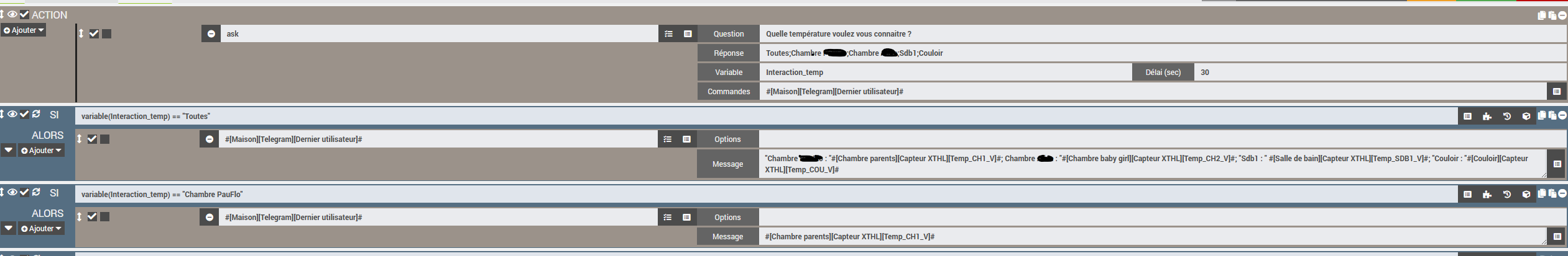

Voici les deux scénarios utilisés pour la température :

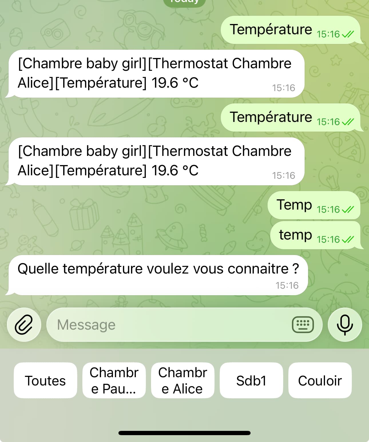

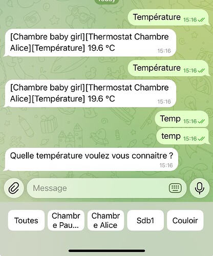

Voici un exemple de réponse :
Quand j’écris correctement température, il me répond une température d’une pièce aléatoirement.
Quand je le tape d’une autre manière comme le scenario (= « temp »), il entre dans celui ci et donne ma liste de choix.
Voici un exemple :
J’aimerais bien réussir à me servir de interaction mais je ne vois pas comment…
Surtout par comme j’ai fait là avec un menu de choix.

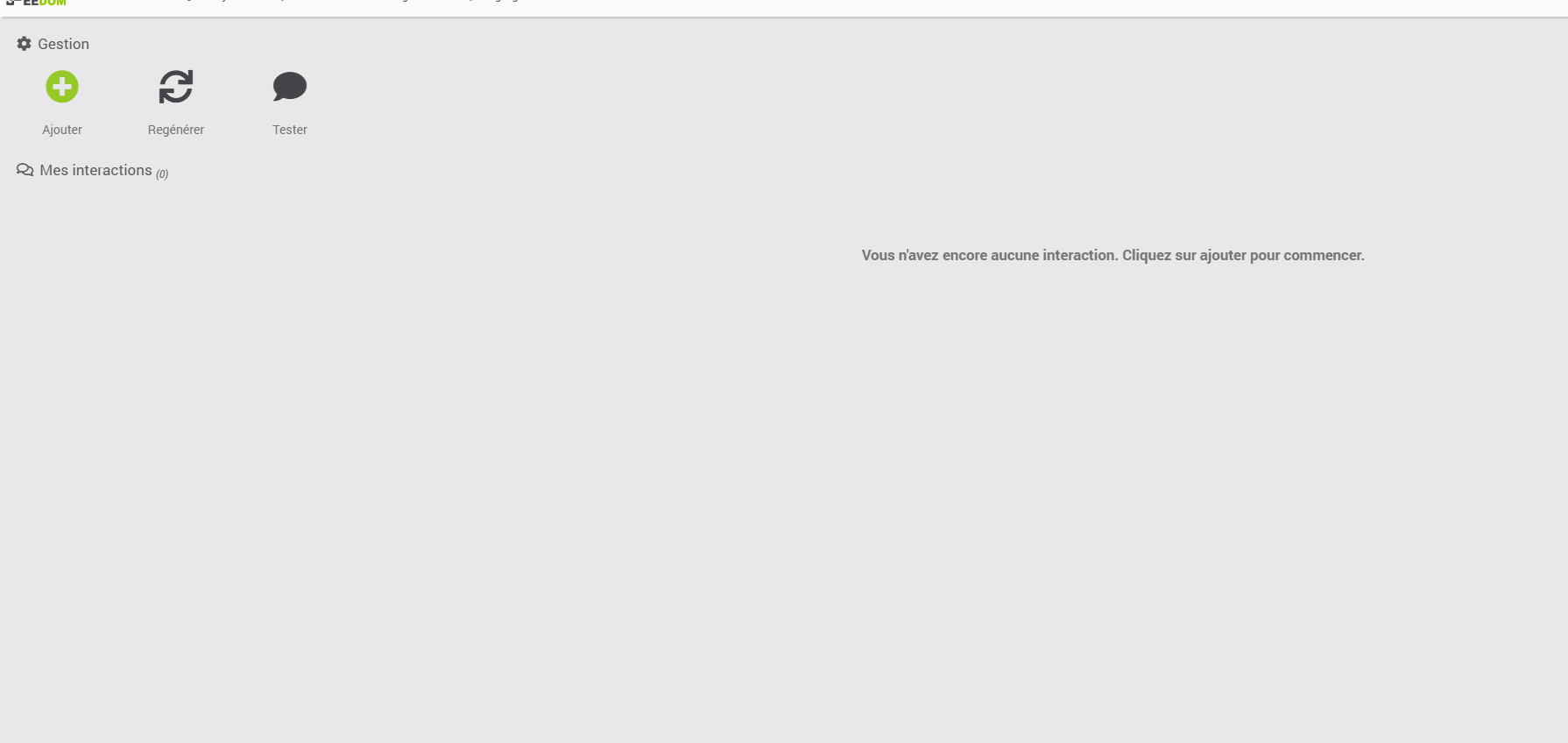

Merci du retour, j’ai essayé sur un peu de temps libre. Il me crée pas les liste des objets et des commandes avec les phrases type, aurais-tu une idée ?

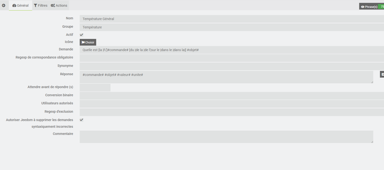

Dans demande j’ai rempli:
Quelle est [la |l\']#commande# [du |de la |de l'|sur le |dans le |dans la|] #objet#
et dans réponse j’ai rempli comme ceci
#commande# #objet# #valeur# #unite#

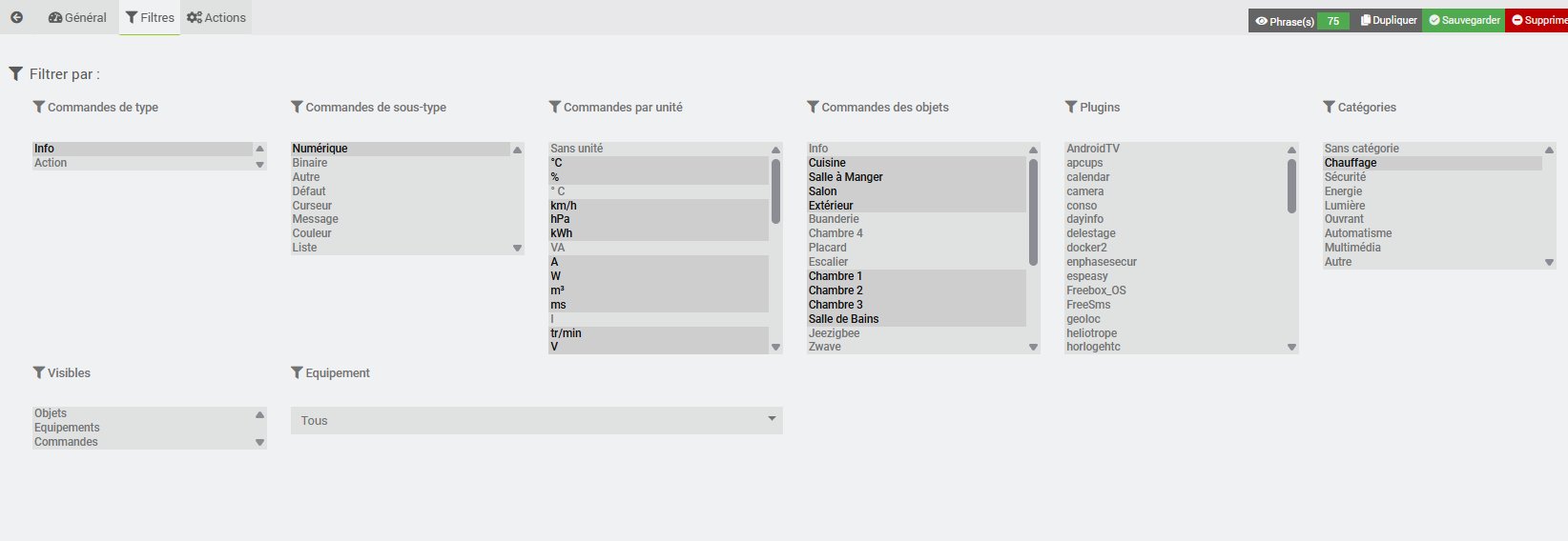

Dans l’onglet filtre j’ai appliqué les filtres ci dessous (à farie en fonction de ta configuration et de la dénomination des tes pièces et équipements)
