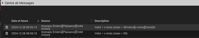

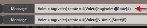

J’essaie sans succès d’utiliser un tag avec le scenario de test ci dessous :
La valeur du tag(volet) est interprétée comme une chaine de caractère plutôt que comme une commande/info
Voir premier message ci dessous :
Que faut-il faire pour que le tag soit correctement interprété ?

Le tag est correctement interprété. Tu es en message donc pour lui tu construis une chaine de caractère, tu n’appelles pas une commande.

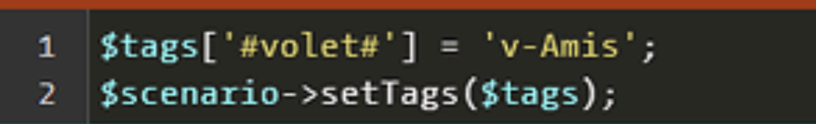

Vu que tu utilises un bloc code, pourquoi ne pas construire cela dans le bloc code ?

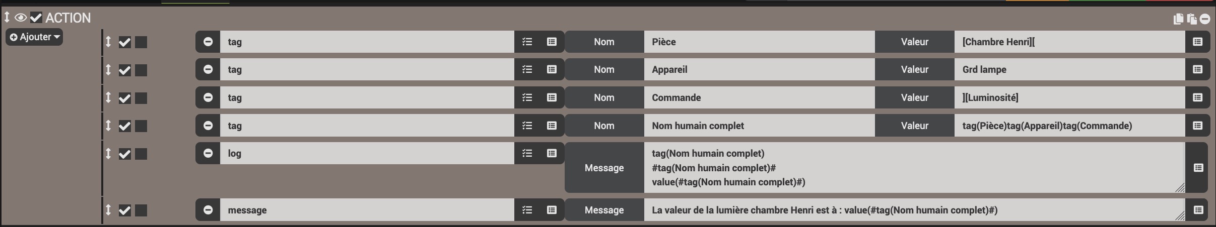

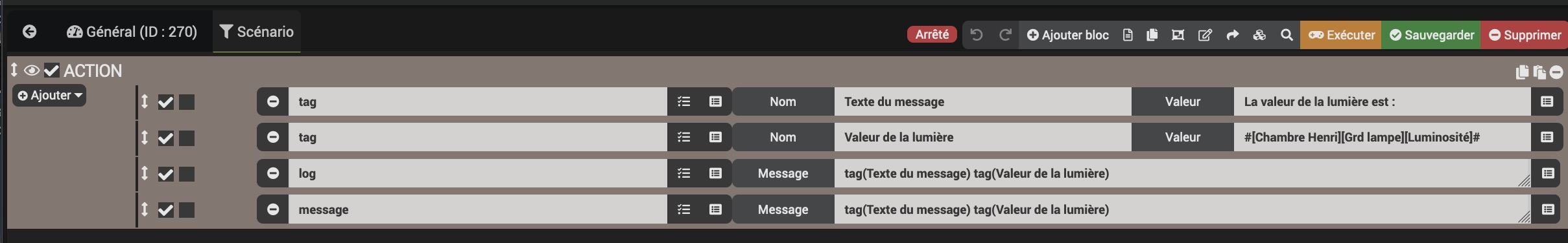

Pour info : Tu peux également enregistrer les tag avec l’action tag. (Voir la doc scénario)

Dans ton bloc tu rentres tag = v-Amis
Puis ton message contient v-Amis
Donc, c’est correct…?
Si tu mets un « = 2 » dans ton bloc code, tu récupèreras 2, dans ton message !

Comme action, indique « tag » puis dans la valeur
, tu indiques l’information du niveau du volet.
Quand tu appelles ton tag, il vaut la valeur du volet

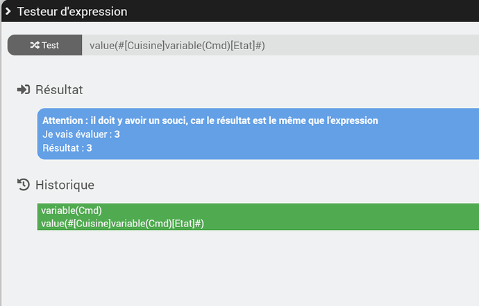

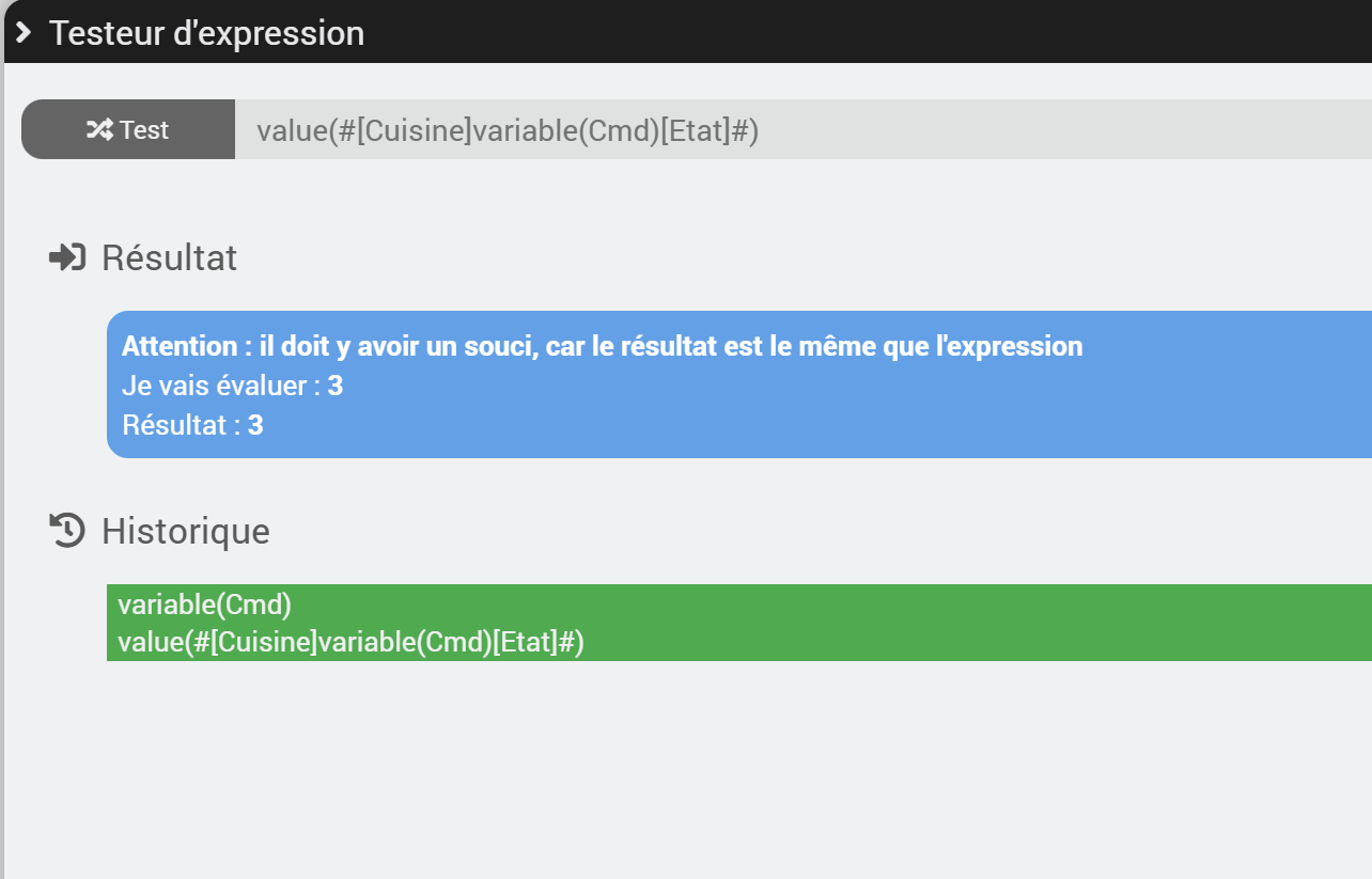

Pour obtenir la valeur d’un commande de type information, voir exemple, il suffit d’indiquer la commande… non ?
Cmd = [Serrure Nuki]
et #[Cuisine]variable(Cmd)[Etat]# est bien évalué comme #[Cuisine][Serrure Nuki][Etat]#
Donc en utilisant state = value(#[volets][tag(volet)][State]#)
Il devrait obtenir state = 99 pour la première ligne de son scénario
Je suppose que ça marche aussi pour les tags et pas seulement pour les variables

Lui construit sa commande avec un tag
Mais reproche que du coup cette commande construite ne soit pas interprétée.

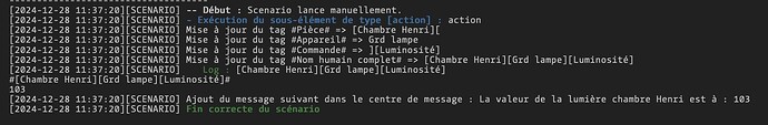

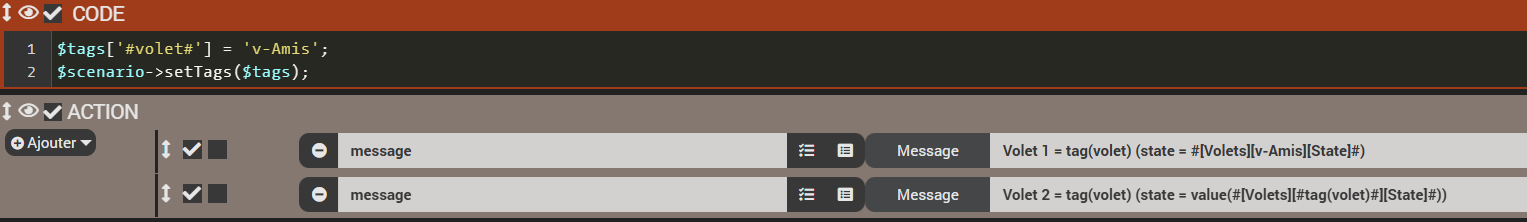

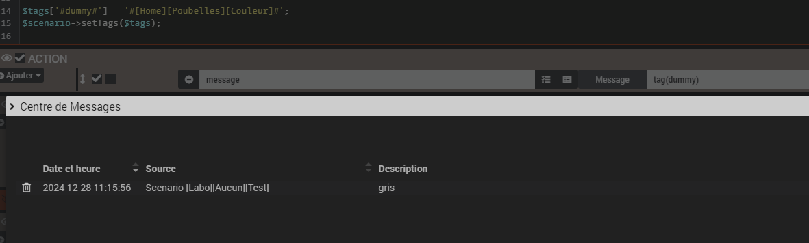

D’où ma proposition de construire la commande dans le bloc code et de la passer en tag et là cela fonctionne comme on le voit sur ma capture

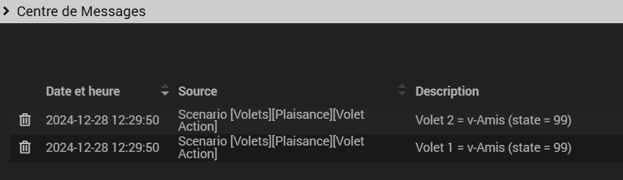

tag(volet)=v-Amis
Donc dans la capture ci dessus, on voit qu’il construit une commande avec ce tag
(flèche rouge)
En dessous il appelle la commande directement
A l’exécution ce qui est niveau fleche rouge state=le nom de la commande
En dessous la commande a pris la valeur

Donc @xigaowei, Iperenna à raison, tu peux tout décomposer dans ton bloc code, sinon avec le value() de Bonjour, tu peux y arriver en commande « classique » en décomposant comme ceci :

lperenna a raison, cela fonctionne bien en renseignant en totalité la commande dans le code.
Comme cela c’est bien interprété comme une commande et non comme une string.

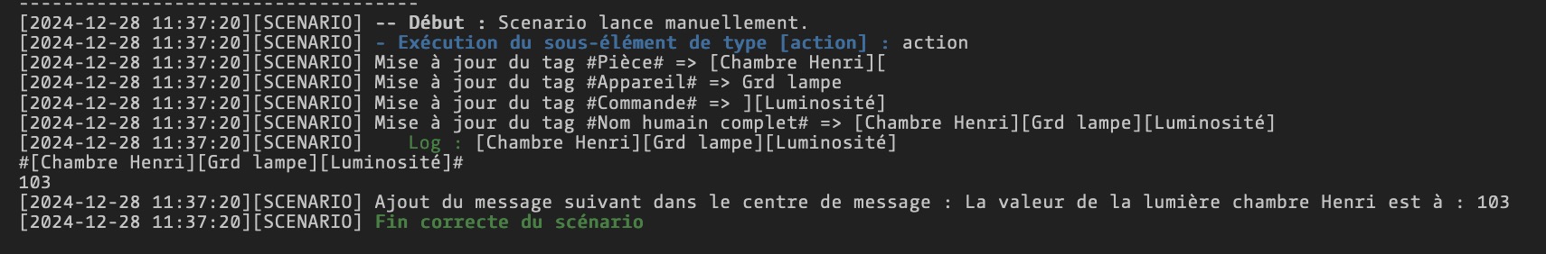

Avec value() je n’obtiens aucun message, idem dans l’exemple de Henri, value() ne produit aucun log, mais je ferai d’autres essais.
Merci à vous.
En définitive, value() fonctionne aussi très bien (il manquait des #) ce qui me permet d’en dire moins dans le code; je préfère dans le cas présent.
