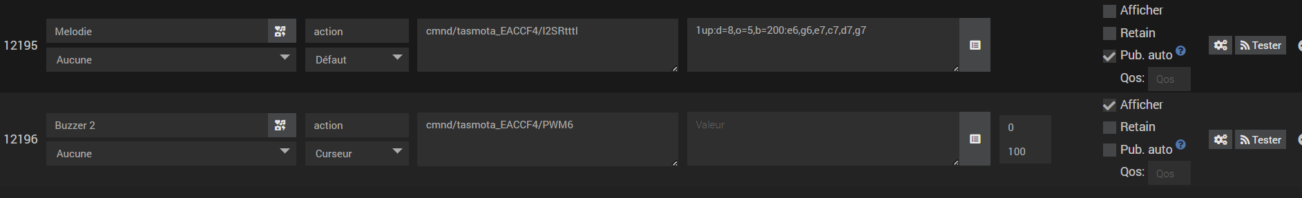

Je teste ton exemple de commande ça ne fonctionne pas , je met peut etre la mauvaise info .
Dans le topic initial de mon équipement j’ai :
cmnd/tasmota_EACCF4/PWM6
( tasmota_EASSF4 est le nom de mon équipement lors du flash que je n’ai pas changé )
pour la valeur je peux mettre :
de 0 à 100 = 0 pas de son et plus je vais vers 100 et plus c’est fort .
Donc j’ai essayer de remplacer la valeur par ton exemple : 1up:d=8,o=5,b=200:e6,g6,e7,c7,d7,g7
et la commande : cmnd/tasmota_EACCF4/I2SRtttl

Avec tasmota: I2SRtttl 1up:d=8,o=5,b=200:e6,g6,e7,c7,d7,g7 sur cmnd/tasmota_EACCF4/I2SRtttl → KO 50 sur cmnd/tasmota_EACCF4/PWM6 → juste un BIP
