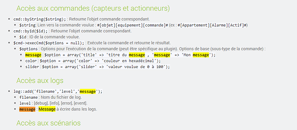

Ma question concerne les messages sur Jeedom, comment puis-je en ajouter ?
L’idée est de me laisser un peu de diag sur l’exécution d’action (scénario, …) en indiquant du texte et des données de contexte.
Bonne journée
Dans un scénario, il y a la possibilité d’avoir les logs
Et avec une action message envoyer des messages dans le centre de messages de Jeedom.

Impeccable c’est exactement ce que je cherchais !
Même depuis un bloc code tu peux c’est expliqué ci-dessous
https://doc.jeedom.com/fr_FR/core/4.2/scenario

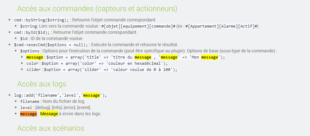

Tu as aussi la possibilité d’écrire dans le log du scenario lui-même avec un bloc de code :
C’est super pratique
