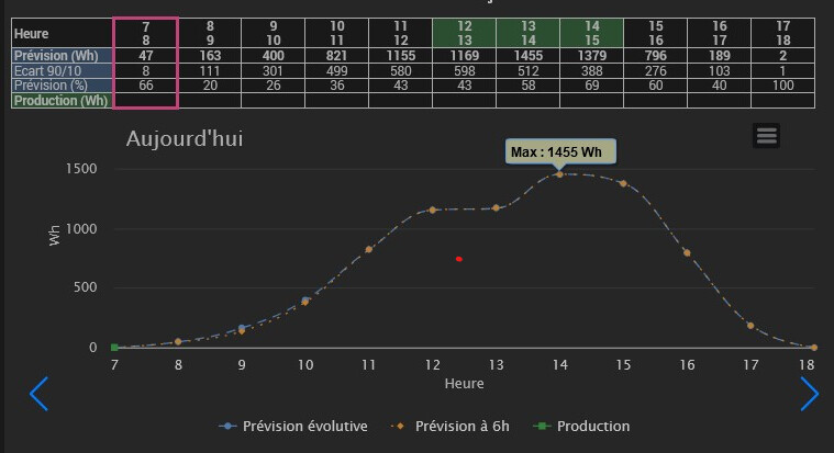

Ta première valeur (38 W) est déterminé à 11h alors que dans le retour de l’API la première valeur non nulle est entre 12h et 13h à 225 Wh, il y a donc bien un truc qui ne va pas là :frowning:
L’ordre est bizarre par ce qu’il parcours dans l’ordre de la plus grande quantité d’énergie à la plus faible.
Les optimisations se sera pour la fin, pour le moment comme on peut le voir il y a des problèmes basiques et qui n’existaient pas avant.
Bon … je vais revoir tout ça désolé, je vais trop vite là.
Ne soit pas désolé et surtout MERCI pour tes échanges et temps que tu me consacres :blush:
il se peut que j’interprète autrement les données :wink:
Pour moi, ces 38W seraient à 12h10 d’après la courbe graphique où s’affiche 0 à 12h et 225Wh à 13h.
C’est peut être çà, ma source de confusion et décalage de 1h10 :wink:

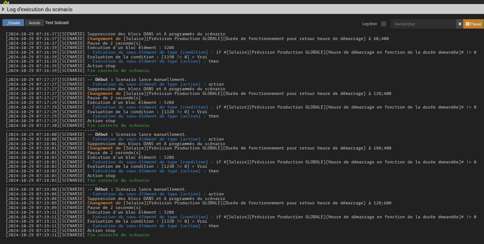

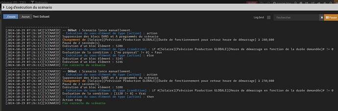

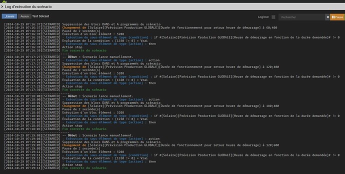

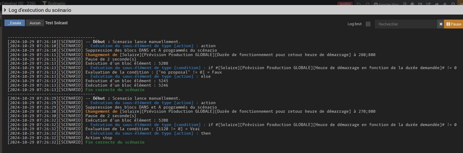

Voici pour exemples:
Puis un dernier test en limite des possibilités:
Ainsi, les 3 choix sont impeccables :hugs: :hugs: :hugs:
