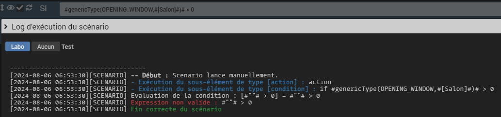

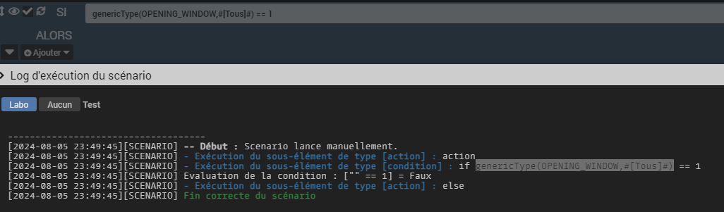

J’ai 2 fenêtres ouvertes et j’ai fait le scénario suivant :
On voit dans le log que la condition est interprétée par [« » == 1]
Or j’espérai savoir si des fenêtres étaient ouvertes.

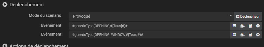

J’ai même mis cela en déclencheur en utilisant l’icone prévue pour choisir mais le scénario ne se déclenche pas.

Il manque les #
autour de genericType()
sinon c’est la commande action (pour exécuter une action génériques) qui ne renvoi pas de valeur.

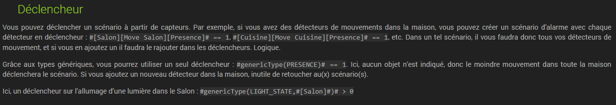

Je précise néanmoins que j’ai lu et relu la documentation qui dit :

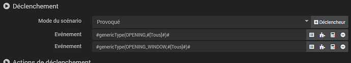

Dans mon scénario les déclencheurs sont
Mais il ne s’exécute pas et en lancement manuel j’ai le souci remonté.

j’ai testé chez moi et ca fonctionne avec une « vrai » pièce (déclencheur ou bloc scénario) mais pas avec « tous » => je cherche pourquoi

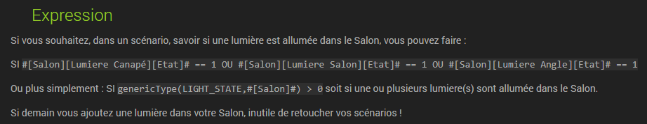

En fait il ne faut juste pas mettre le 2eme argument (le #[Tous]#
) si on ne veut pas filtrer par pièce mais juste genericType(LIGHT_STATE)
il y a effectivement un bug sur la génération de l’expression
