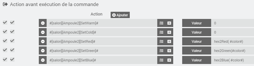

Donc, pour modifier la couleur, sur la commande je vais rajouter 5 actions pour donner les 5 valeurs du json:

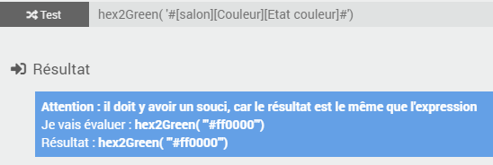

Impossible donc d’utiliser ces fonctions, que ce soit via les actions ou via le scénario, le remplacement ne se fait pas, il n’évalue pas la fonction:
ici et pour le scénario j’ai dû créer un widget couleur pour mes tests.

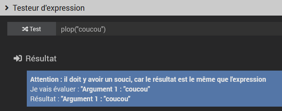

mais le testeur d’expression ne la trouve pas.
public static function plop($_arg1 = '') {
	return 'Argument 1 : ' . $_arg1;
→ Essaye de renommer ta fonction en hexBlue (pas hex2Blue)
J’ai voulu essayer mais tu as mis une fonction hex2rgb et je ne sais pas ce qu’elle fait :slight_smile:
Moi j’utilisais une fonction user dans des virtuels, ça marchait bien.
Merci !! ça marche !! il semblerait donc que s’il y a un chiffre dans le nom de la fonction, celle-ci est ignorée… ?

Je m’en sors bien parce que je n’ai plus besoin de remplacer le tag par la valeur, je n’ai plus besoin du scénario non plus, et je l’utilise directement dans les commandes à appliquer avant la commande :
