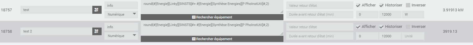

Je viens de découvrir que la fonction round() pose souci dans un virtuel lors que j’applique le type d’information.*
Exemple: Quand je mets un W pour une puissance en watt la formule ne gère plus l’arrondi.
Ci dessous l’image comparative sur 2 lignes avec la même formule mais une avec le type de valeur et pas l’autre
Ya t’il quelque chose que j’ai zappé ?
Merci a vous
JM
La valeur initiale est bien la même, sauf que quand tu indiques l’unité le core va gérer automatiquement la conversion pour conserver quelque chose de lisible. On voit bien que les 3919.13W ont été convertis en 3.91913kW. Il te suffit d’ajouter un espace devant l’unité ( W) pour que cette conversion automatique ne se fasse pas.

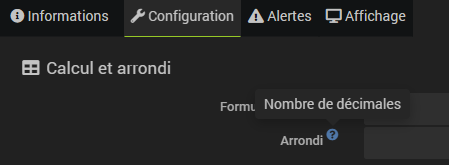

Sinon, pas besoin d’englober ton calcul dans un round(), il y a une option pour ça dans la configuration de la commande :wink: :
:+1: :+1:Merci @Salvialf pour cette astuce que je connaissais pas.
