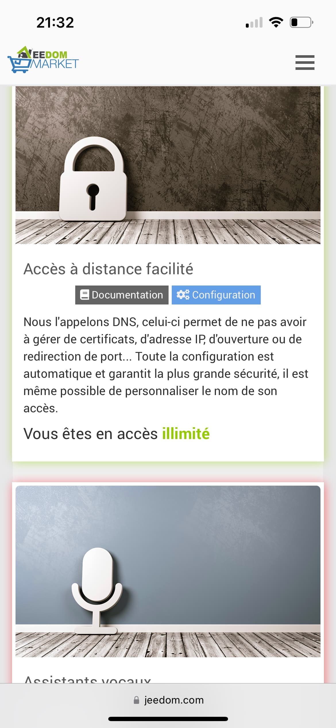

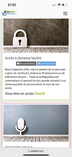

Au cas ou vous pouvez mettre un friendllyname en allant sur votre compte market ici:
Et en cliquant sur configuration vous pouvez définir votre dns:

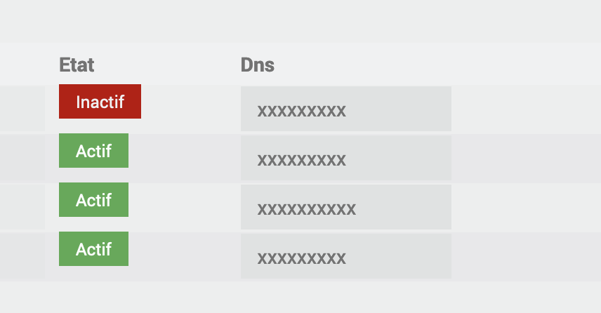

Dans mon accès illimité
j’ai 4 lignes dont une inactive
Tu as 4 boxs ?
Non juste une, avant j’avais jeedom en DY en virtuel sur mon serveur, ça a planté du coup j’ai acheté une smart

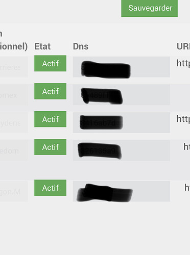

Alors regarde celle qui correspond a ta box et supprime les autres, puis synchronise.
