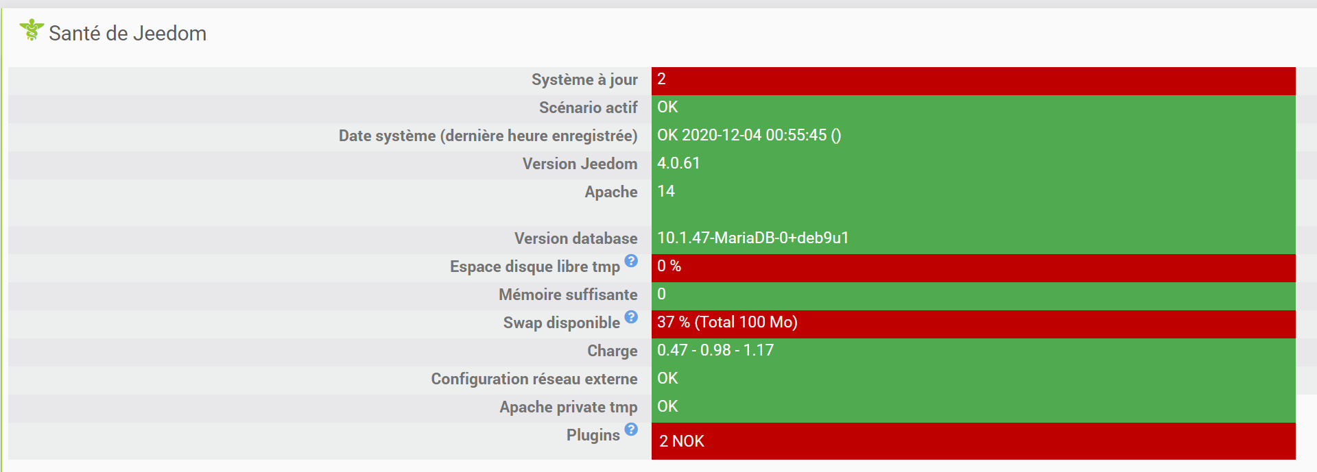

Je viens de procéder à la mise à jour en V4.0.61 sur mon RPI 2B de prod (sous Debian 9.13).
J’ai quelques soucis, mais je vais procéder du plus critique au plus cosmetique. Mon problème majeur: le dossier /tmp qui sature vite. Et qui crée des erreurs !
Le dossier /tmp est à l’aise juste avant de lancer un update de deux plugins.
Puis MAJ:
Et boum :bomb:

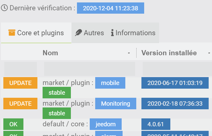

Oui oui je le vois bien, je le lis aussi. Mais je t’assure, il n’y a que deux plugins a mettre a jour dans l’interface, je les montre, et core n’est pas sélectionné.
J’ai lancé un reboot, tant pis pour l’uptime, pour que ça parte sur une base saine.
Ca ne parle pas de mettre à jour core !
Non cela ne parle pas de mettre a jour le core car il n’y a pas de nouvelle version
Mais si tu laisses mettre a jour le core coché, il va le mettre et cela te permet de récupérer une version que Loic dans laquelle Loic a poussé un correctif comme il le fait parfois pour qu’on l’aie de suite et sans attendre une sortie de version
Donc je comprends pas le problème.

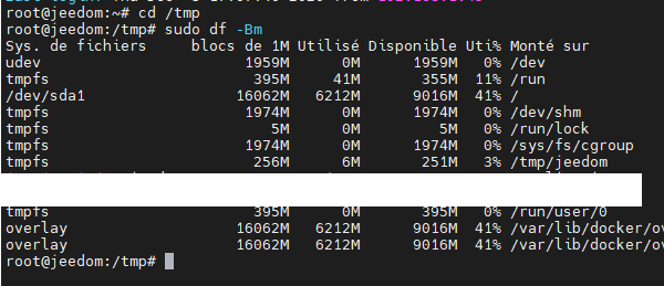

Aucun lien avec la ram … ça prends sur le filesystem root
root@jeedom:/tmp#  df /tmp
Sys. de fichiers blocs de 1K Utilisé Disponible Uti% Monté sur
/dev/sda1           16447356 6373852    9218312  41% /
EDIT : Quoique j’ai un doute…
EDIT2 : Effectivement c’est en RAM … :weary:
root@jeedom:/tmp#  df /tmp/jeedom
tmpfs                 262144    5320     256824   3% /tmp/jeedom
C’est bête ça sert à rien de mettre les fichiers de mise à jour dans le cache … Il servent pas aussi souvent que ça !

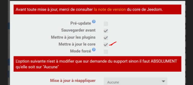

Evidemment, vous me direz « mais décoche c’est saleté de case à cocher de mise à jour de core ». Mais je me dis que si elle est cochée, c’est pour une raison, et si ça marche pas, c’est pour une autre raison !
Et j’ai bien unzip:
unzip is already the newest version (6.0-21+deb9u2).
La case à cocher n’est pas obligatoire, c’est en fonction de ta dernière motif sur la config.
Commence par mettre à jour les plugins (sans le core) c’est pas perdu…
