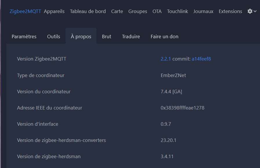

Personnellement Je viens de cloner Ma machine Virtuel de Production sous Jeedom 4.4.19
Sur la machine cloner J’ai monté la version 2.2.1 zigbee2mqtt
Tout est OK
