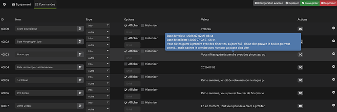

Testé avec le signe du verseau :
Je n ai même pas eu le temps de m y pencher dessus
Que tu as trouvé une solution
Je regarde dans le week-ends
Merci en tout cas
bonsoir
je viens de pousser sur la beta
si ok je pousserai en stable rapidement
merci de ton boulot
Sauf erreur de ma part il est toujours en privé donc on ne peu pas mettre à jour et tester
Cela doit être bon
Merci à vous deux :waving_hand:
Bonjour, je vois que dans la doc du plugin c’est indiqué maj le 07/07/2026 par contre pas de mise à jour visible dans Jeedom, normal ou non :wink:
Je me répond à moi même, il fallait installer la Beta (que je suis)
J avais oublié de faire la stable
Elle est disponible maintenant
