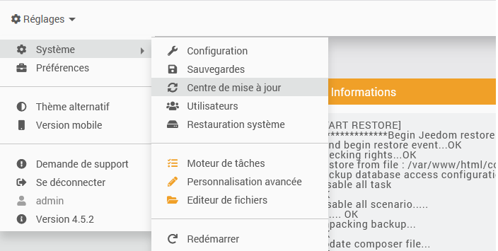

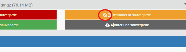

ou mais ca tourne toujours à gauche de « restaurer la sauvegarde »
ça t’empêche d’aller dans le centre de mise à jour ?
akenad :slight_smile:
ok
je me suis reconnecté
suis allé dans les mise à jour ou j’avais 515 message d’erreur et 5 mise à jour
j’ai lancé les mises à jour …
maintenant c’est ok :slight_smile:

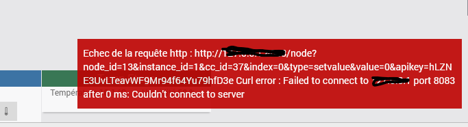

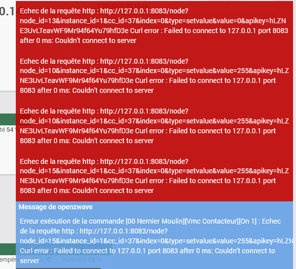

et en activant un contacteur j’ai un message d’erreur
dans la config du plugin Zwave, il n’y a pas qq chose à modifier ??
il me semble avoir lu cela …
et quid de RFXCom???

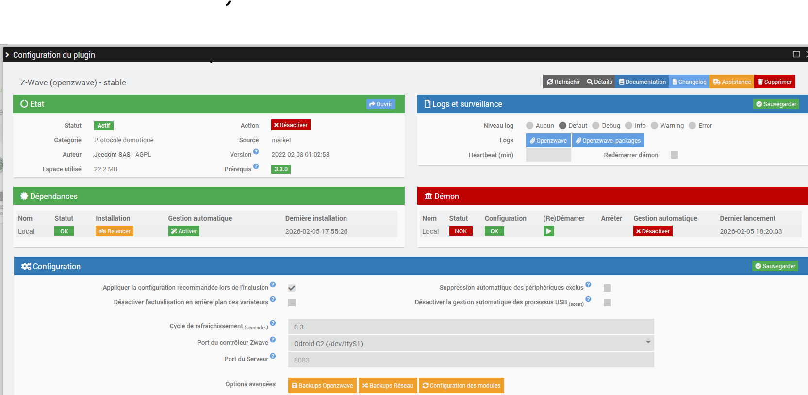

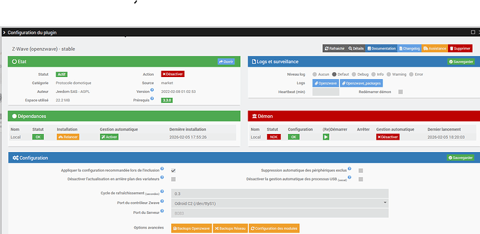

Ce plugin n’est pas compatible debian 11 et sup.
Il faut passer à zwavejs.
Merci Tonio

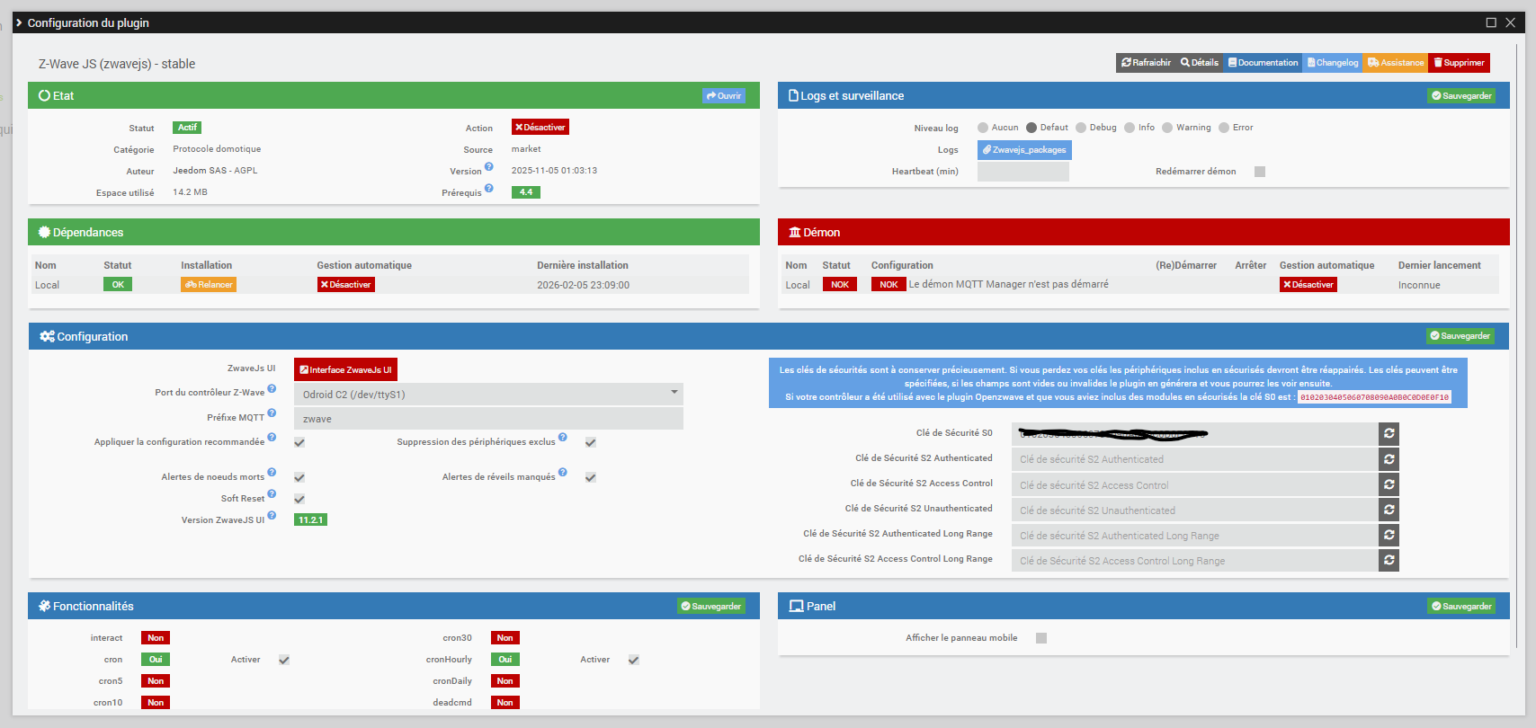

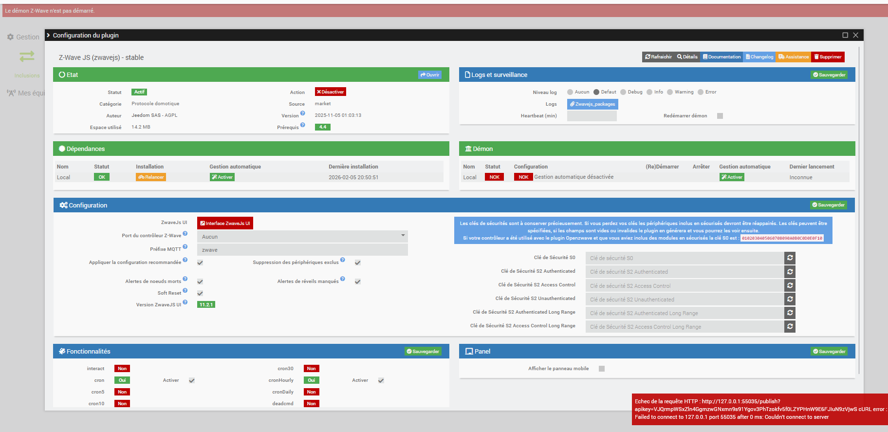

j’ai installé Zwavejs, mais le demon ne demarre pas il faut arreter ou pas le demon Zwave ?
nota : en haut à gauche il y a ecrit "le Demon ZWave n’est pas démarré
Les deux daemons ne doivent pas être actifs en même temps.
Il faut :
  • Arreter le daemon openzwave si il tourne
  • Désactiver la gestion automatique du daemon openzwave pour que jeedom n’essaie pas de le relancer
  • Activer le daemon zwave-js.
  • Activer la gestion automatique du daemon zwave-js
Les modules vont remonter tout seuls dans zwavejs au fur et à mesure des réveils.
L’outil remplacer de jeedom permettra de remplacer les commandes des équipements des appareils openzwave par celles en zwavejs dans l’écosystème jeedom (les résumés, les scénarios …)

j’ai à nouveau tout réinstallé (car Zwave avait disparu en installant Zwave-js)
puis j’ai arreté Zwave
installé Zwave-js mais je bloque sur le demarrage du Demon de MQTT
ce qui m’empeche de démarrer le Demon de Zwave-js
je tourne en rond, mais vous remercie par avance de vos conseils

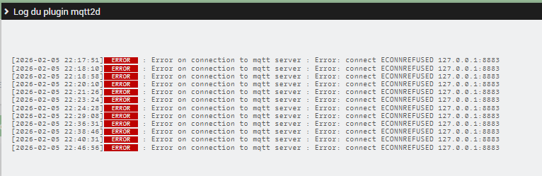

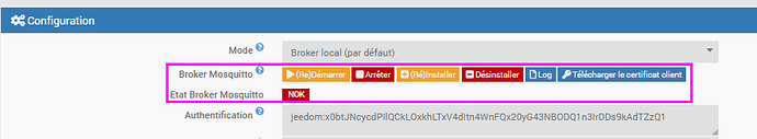

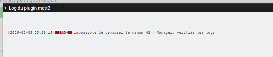

Il serait intéressant de voir le log de MQTT manager : voir les logs mqtt2 et/ou mqtt2d

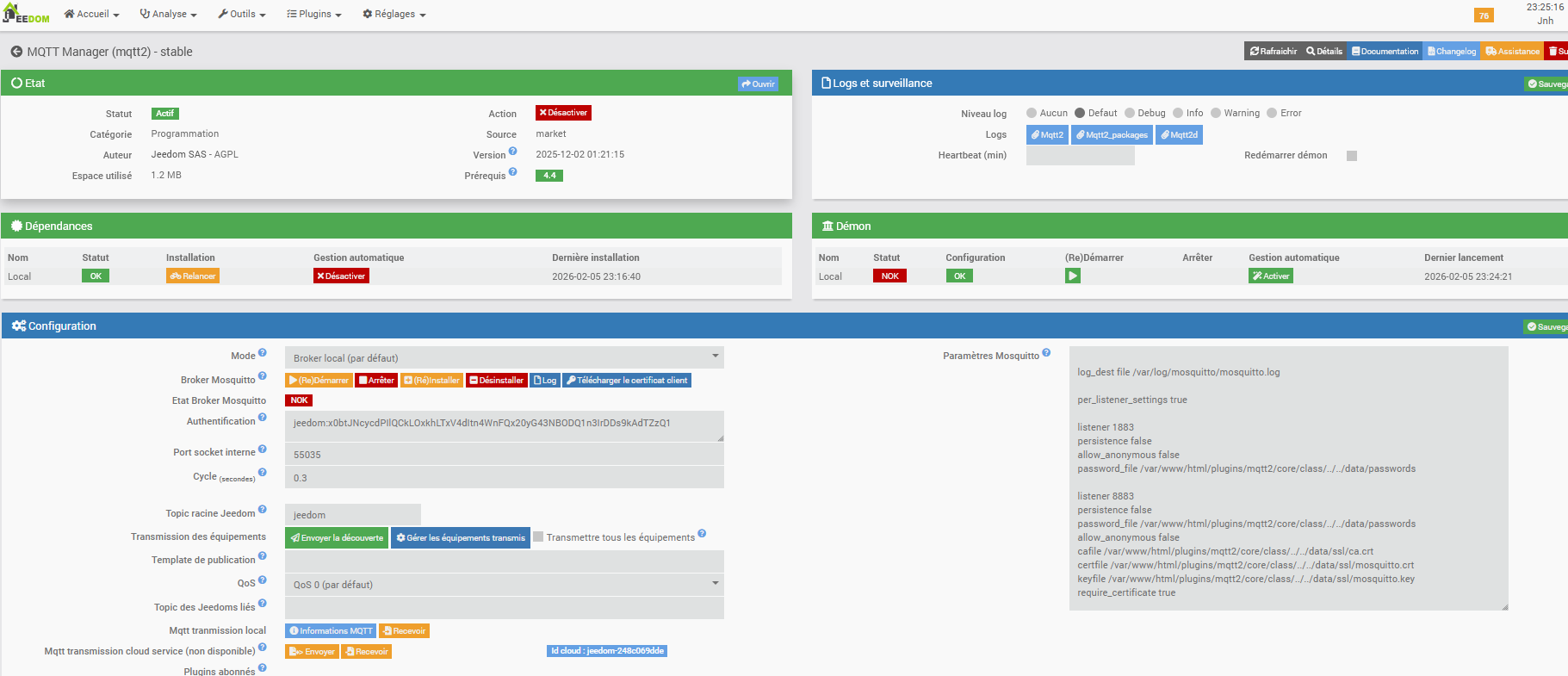

Etat broker Mosquitto NOK.
le redémarrer,
sinon le réinstaller.

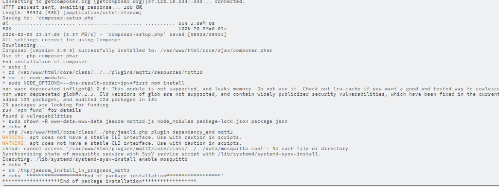

dans les log du plugin j’ai
[2026-02-05 23:41:00] ERROR Impossible de démarrer le démon MQTT Manager, vérifiez les logs

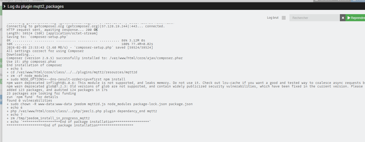

les log du pluggin MQTT_Packages m’indique
et les erruers du mqtt2

log du MQTT2_Packages
ceux du mqtt2d
log du Mqtt2

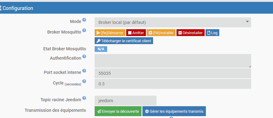

Non, il faudrait voir le broker pas le plugin mqtt2 en entier
C’est cette partie :
Il faudrait dans l’ordre :
  • Voir ce qu’il y a dans le log (du broker pas du plugin)
  • Essayer de cliquer sur démarrer
  • Si ça ne donne rien cliquer sur réinstaller puis le redémarrer
  • Si toujours KO après ça nous donner le log (du broker pas du plugin)

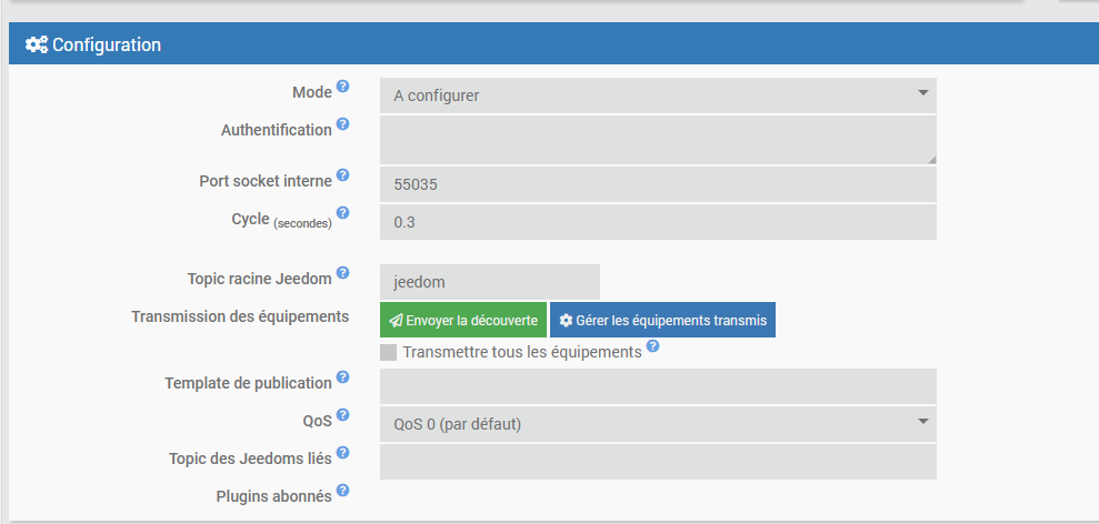

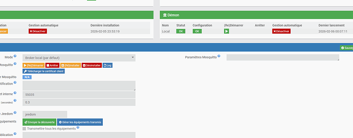

dans configuration du mqtt, il faut rien mettre ?
ah bin oui… le brocker je le met par defaut ??
Si il faut mettre ce que tu avais avant c’est à dire broker local (si tu n’a aucun autre équipement qui fait tourner du mqtt c’est le choix le plus simple).
Ne grille pas les étapes si tu veux qu’on t’aide : commence déjà par faire marcher le broker avant de tenter le reste. :slight_smile:
comme tu a supprimé mqtt il faut recommencer la configuration.
remplacer mode a configurer par broker local.
c’est fait et le demon maintenant fonctionne
mais le broker n’avait jamais été conguré par défaut , ce n’etait pas ecrit dans la notice
redémarrer le broker mosquitto.
vérifier que le champ Authentification est alors rempli automatiquement.
