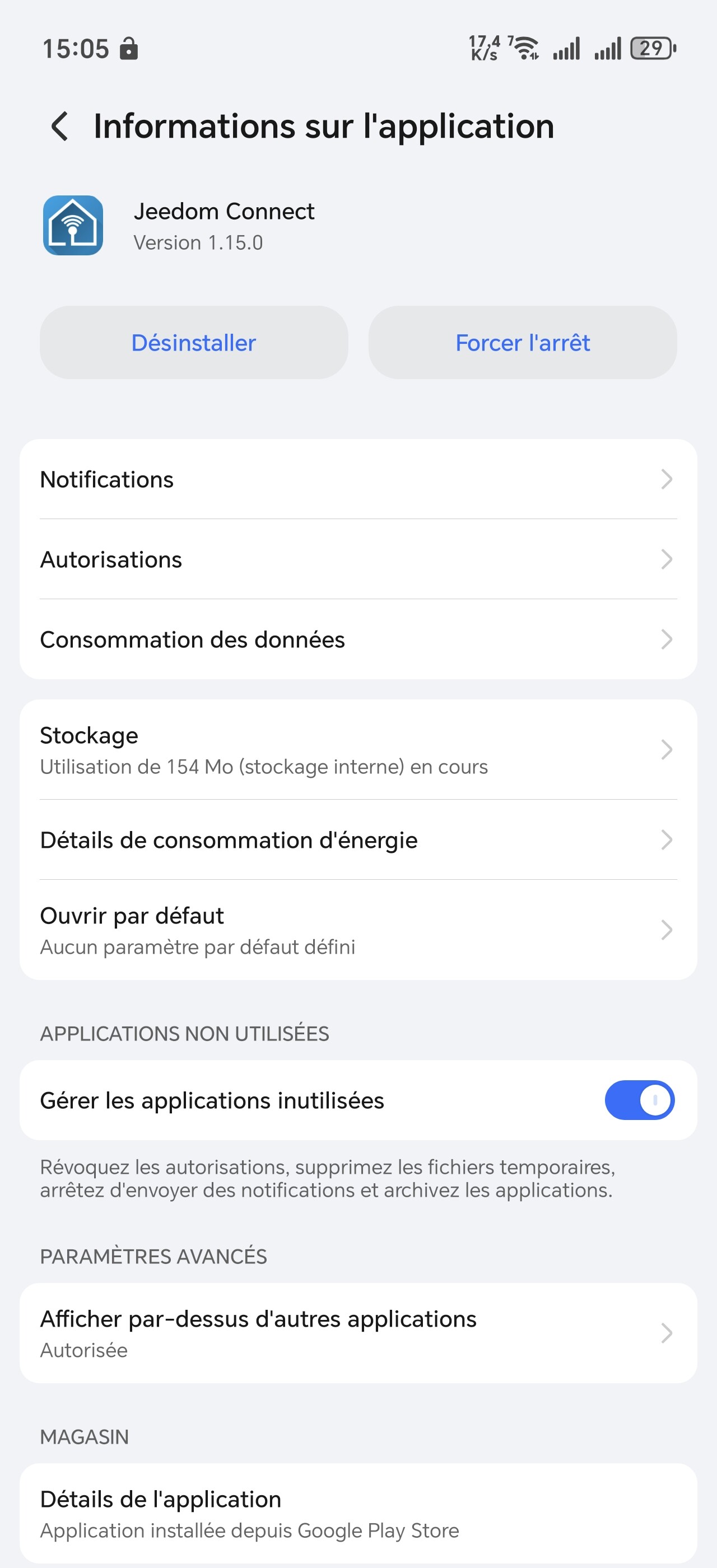

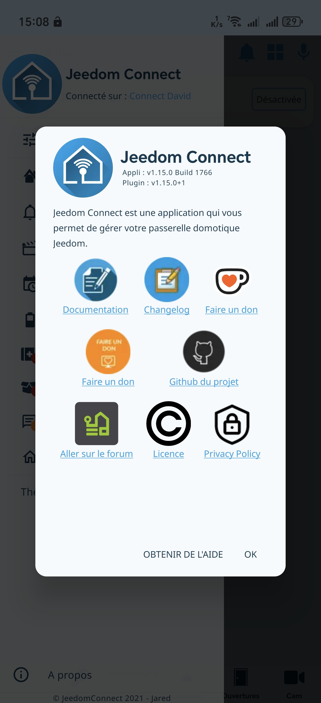

J’ai mis a jour en 1.5.0 build 1766 (play store) sur mes android et maj l’application sur jeedom stable du 2025-07-18 16:15:54.

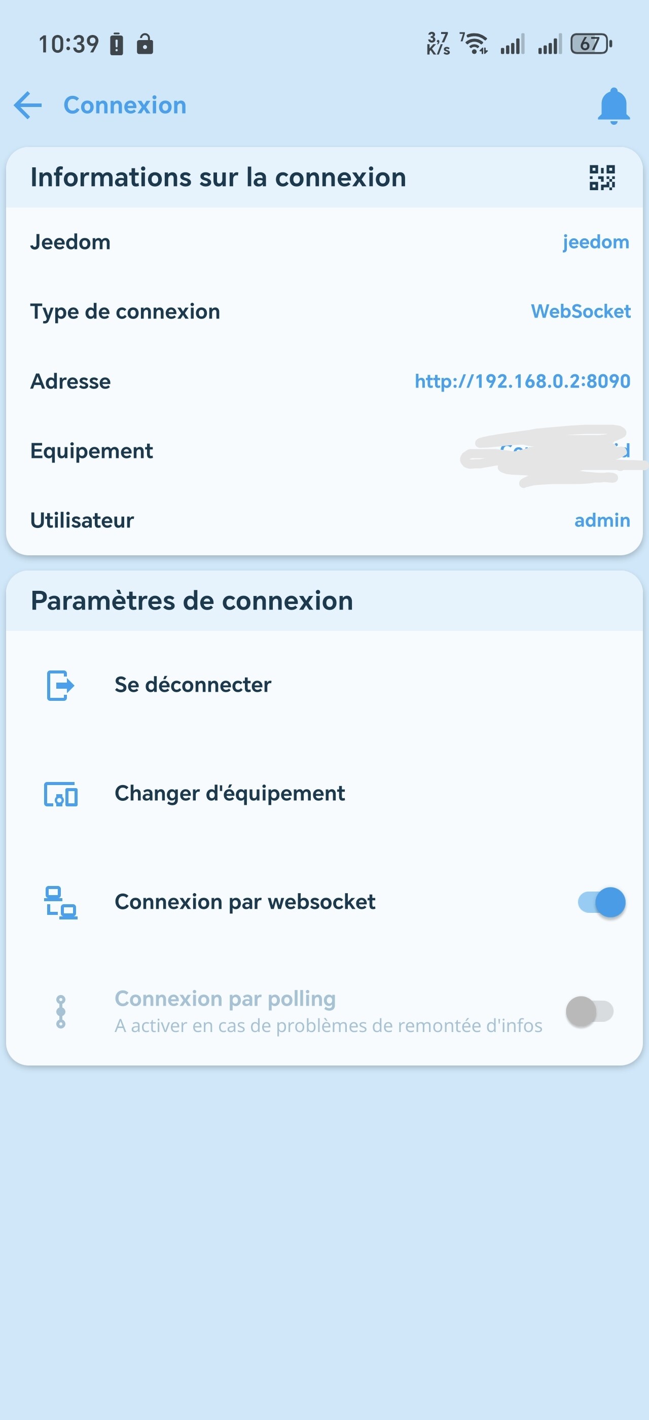

Je suis en websocket (même sans websocket j’ai le même phénomène).

PS : également je suis surpris dans le centre de message qu’il indique « Ce plugin nécessite d’utiliser l’application en version minimum : 1.7.1. Si nécessaire, pensez à mettre à jour votre application depuis votre Store » : 1.7.1 ???

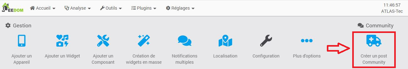

Bonjour, il manque les infos détaillées de votre installation.
J’ai mis à jour, evidemment tout fonctionnait très bien auparavant (cela fait des années que je suis un fervant utilisateur :slight_smile:)
rom.jou veut dire qu’il faut tes infos de config par ce biais (Bouton dans le Plugin) :
Maj :wink: merci

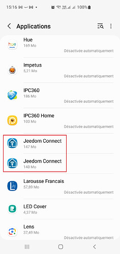

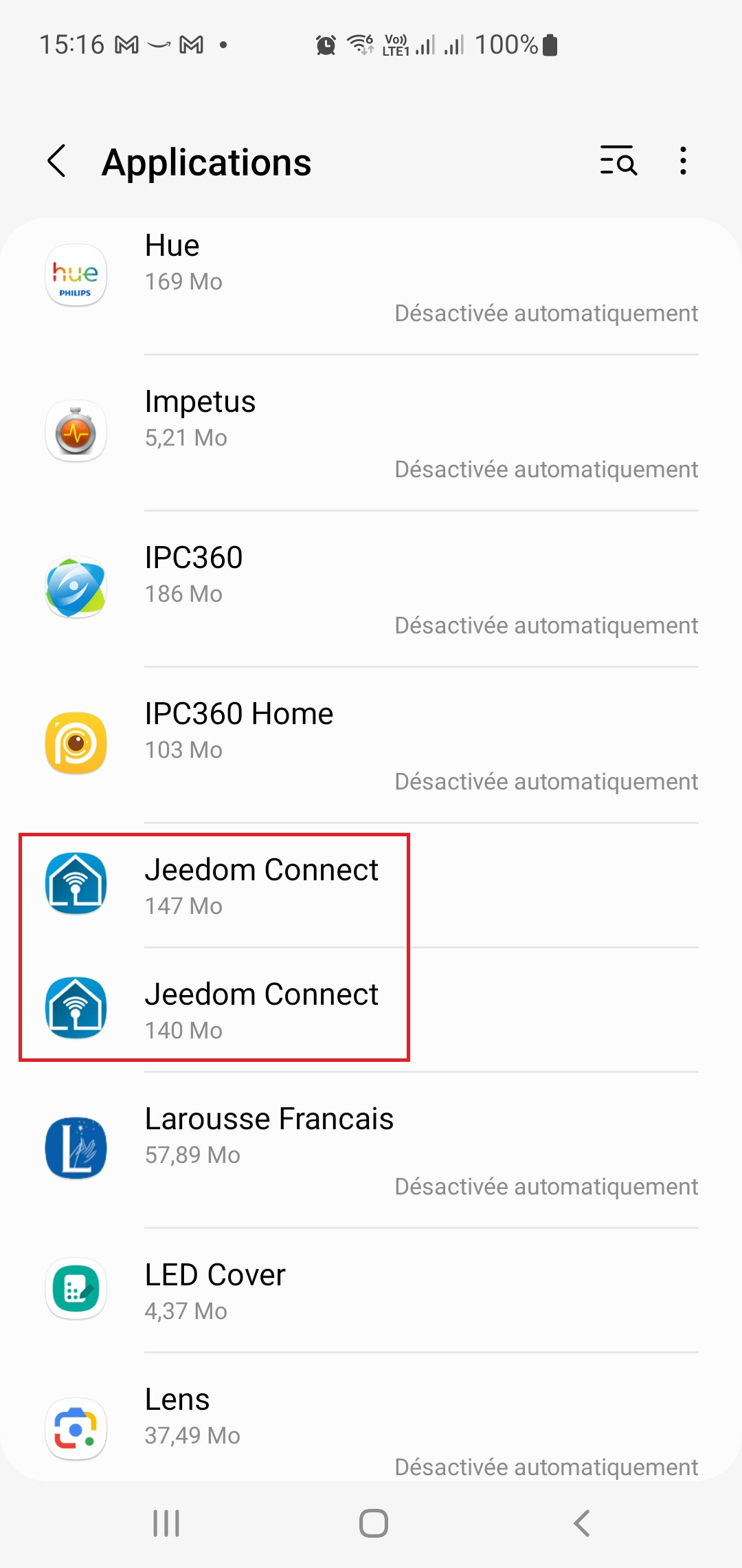

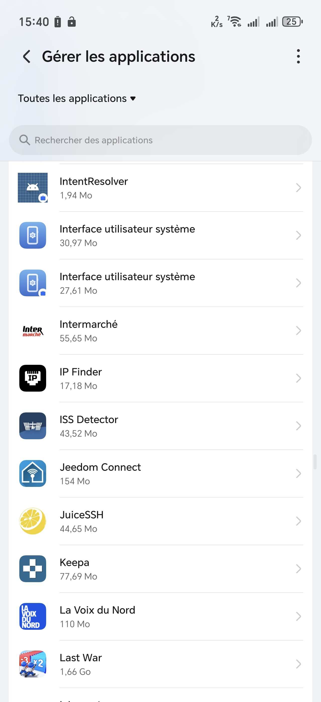

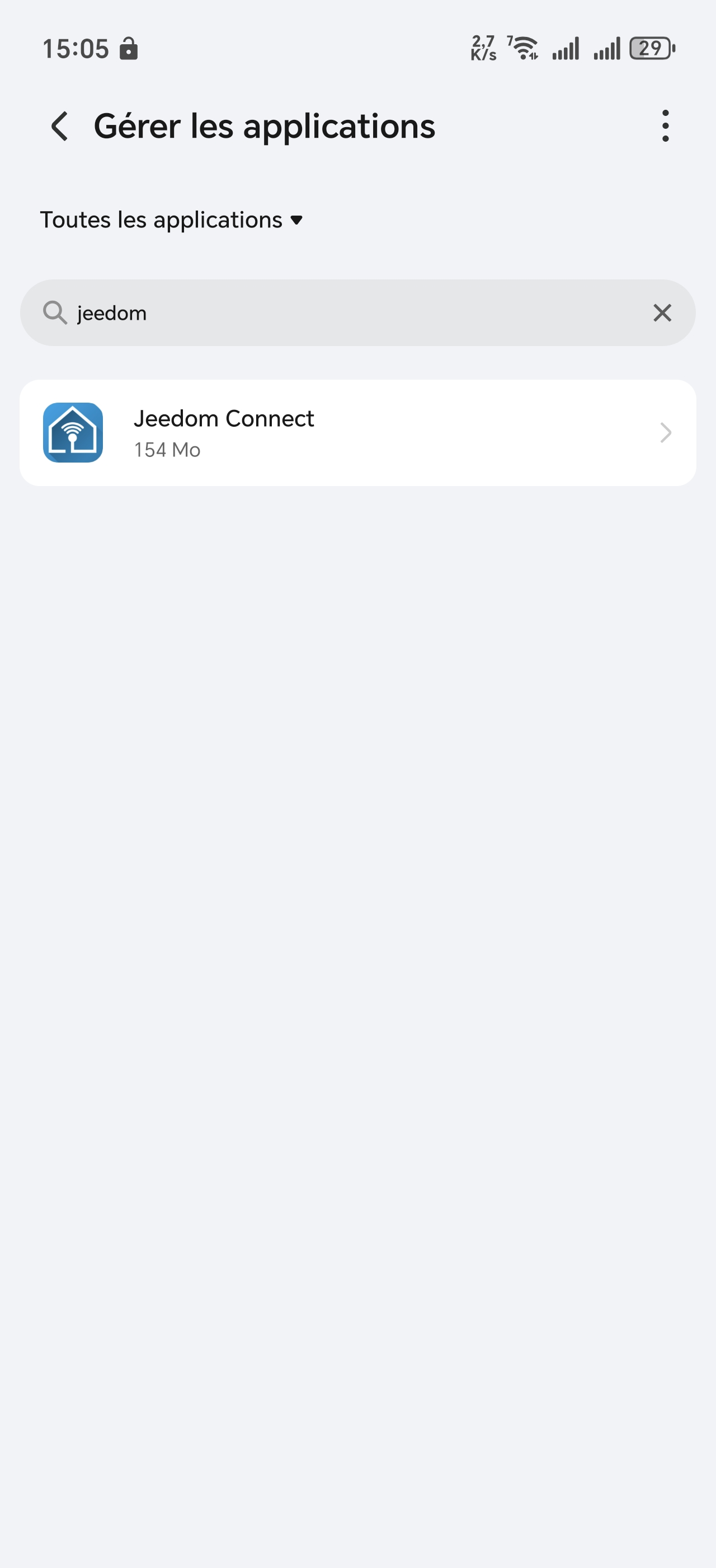

Je pense qu’Il faut regarder, sur votre smartphone dans « Paramètres / Applications » :
Il y a peut-être 2 JeedomConnects d’installés, La Stable et une ancienne Beta
Il faut donc vider le Cache / supprimer les données / Désinstaller l’application pour les 2 JeedomConnect listés (si c’est votre cas).
En réinstallant JeedomConnect par le QRCode + Restore des données tout doit revenir à la normal.
C’est peut-être une piste…

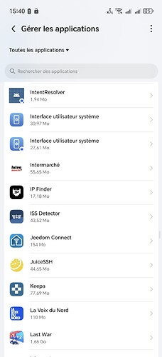

Déjà supprimé complet du téléphone (réinstallation), 1 seule appli, viré l’association du téléphone sur le plugin, généré un nouveau qrcode, ça se reconnecte comme prévu…tout est clean je pense.
Je parlais plutot de quelque chose qui ressemble à cela dans la liste « Applications » :
C’est exactement ma première capture…
Sans filtrer sur le mot jeedom si tu préfères
OK, désolé :blush:
