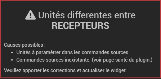

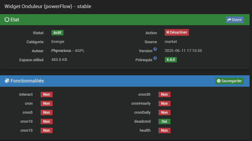

J’ai un souci d’unité avec le plugin et je ne comprends pas pourquoi et ne sais pas comment trouver la page santé du plugin, qui devrait m’aider, selon l’affichage du plugin.
Version plugin:

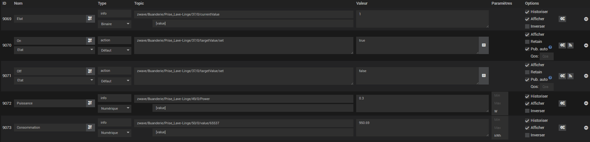

Commande posant problème:
Commande crée sous jmqtt venant de zwave-js-ui.
J’ai comme message d’erreur:
Unité paramétrée: W
page santé du plugin, mais où ?
Donc je sais pas trop comment avancer pour résoudre ce problème d’unité.
Lol jai pas encore créé la page santé :rofl:,

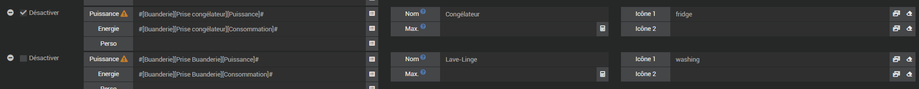

J’ai deux récepteurs qui posent problèmes. Ils sont tous les deux issus de jmqtt et sont tous les deux en W comme les autres commandes. Ce sont des prises zwave Fibaro. J’ai même les génériques puissances de définis.

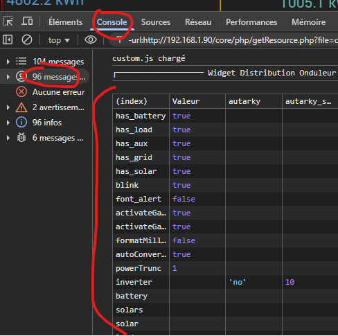

passe le widget en debug sur le plugin :

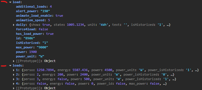

ensuite sur le widget (refresh) dans le console de dev en début de log, il y a un tableau, tu peut poster une capture avec load et loads développé comme ci-dessous :
Désolé, je n’ai jamais utilise la console de dev (F12 sous Chrome?) et je ne trouve pas le tableau load: dedans…

  • dans le pluging tu active le debug js :
  • Ensuite tu active tes commandes des récepteurs et tu sauvegarde.
  • tu retourne sur le widget, clic droit > inspecter
  • tu actualise la page du widget.

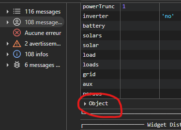

  • dans la console de dev, dans l’onglet Console, en haut de log il y a un tableau
  • juste en dessous du tableau, tu developpe l’object:
Cela donne la même fenêtre que F12 et je ne trouve pas de load.

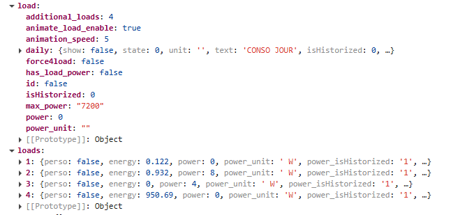

Merci pour les explications détaillées pour obtenir la partie load. Je n’aurais pas trouvé sans cela:

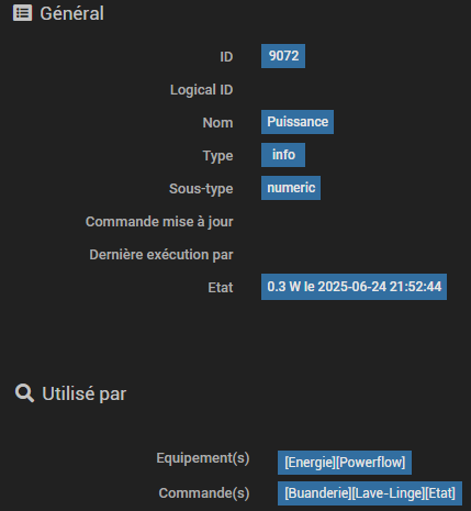

Je vois un espace devant le W mais dans mes commandes issues de RT2…
Je ne me souviens pas l’avoir mis.
il y a des espaces sur tes unités, certainement pour échapper a la conversion du core, alors que la dernière commande il n’y a pas d’espaces.
Je pense que dans la prochaine beta, j’ajouterais un trim pour supprimer les espaces, ce qui permettra a l’user d’échapper a la conversion pour la commande d’origine, tout en gardant la compatibilité pour le plugin.
