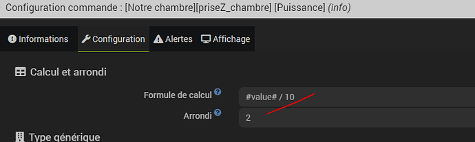

Le calcul de la puissance n’est pas le bon sur le :
Modèle : TS011F Fabricant : _TZ3000_gjnozsaz Classe : zhaquirks.tuya.ts011f_plug
est erroné, il y est appliqué une division par 10 alors que ce n’est pas nécessaire
J’ai eu le doute car en effectuant les réglages j’ai testé plusieurs modèles et je n’avais pas les meme valeurs alors que c’etait le meme modèle.
Donc pour en être sur, je l’ai connecté au pont officiel tuya

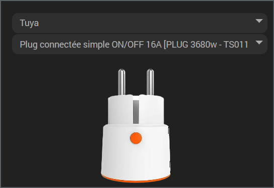

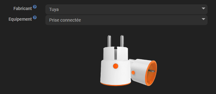

Essayez avec cette référence
super merci, j’avais pris celle juste au dessus ca marchais bien, mais avec la bonne image c’est mieux :wink:
