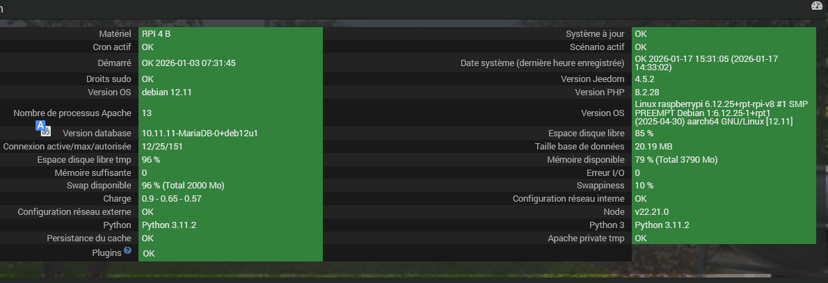

je suis en stable
24050K .......... ......                                     100%  121M=0.9s
2026-01-03 07:55:14 (25.9 MB/s) - ‘/var/www/html/plugins/cloudsyncpro/resources/../3rparty/rclone-v1.72.0-linux-arm64.zip’ saved [24644204/24644204]

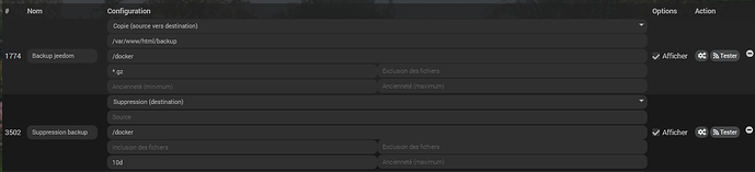

Bonsoir
Je ne sais pas si cela est liée, j’ai l’impression que mon nas Synology se met en veille et au moment du transfert du ficher sauvegarde jeedom avec comme déclencheur « backup_end » vers 3h00 il n’y arrive pas, avant c’était 2h20 et cela a toujours fonctionné donc j’ai remplacé le déclencheur par 6h00 et plus d’erreur… est-ce lié je ne sais pas…mais maintenant le fichier arrive bien sur mon Synology…
donc plus de log à te filer désolé.
  • Cela s’est fait à partir de la dernière mise à jour.
  • J’ai chercher sur mon synology, mais je ne lui est rien fait pour qu’il se mette en veille.
Quand penses-tu?
