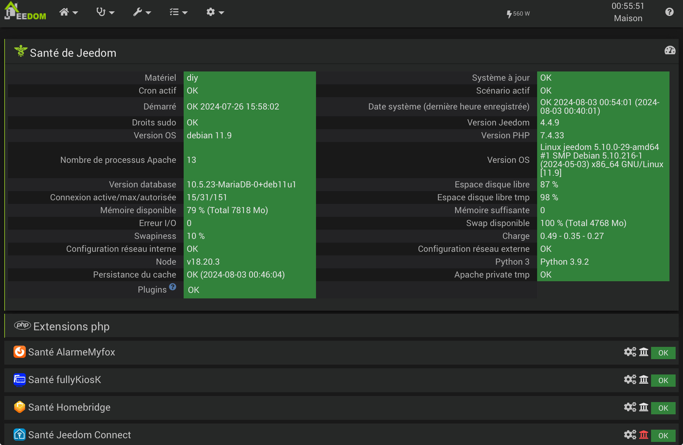

Voici ma page santé :
j’ai actuellement le même souci, suite à migration de l’ancien plugin zwave vers zwavejs + debian 11

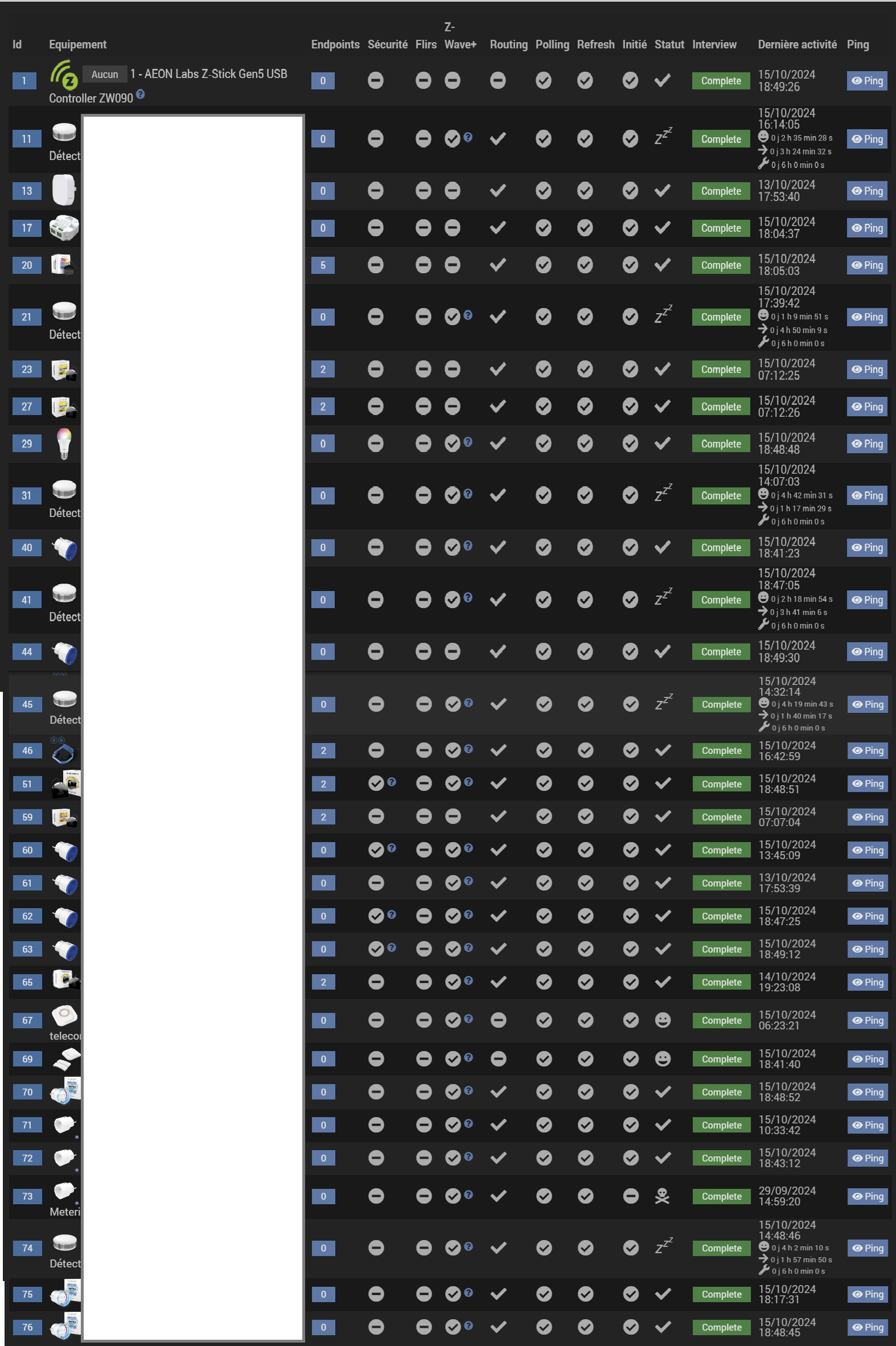

si tu me fait voir la page sante du zwavejs je pourrais te le de dire.
Voici mes périph zwave
merci
Déjà y a un module mort vu l’icone
Ensuite les modules secteurs qui n’ont pas communiqués depuis le 13 sont pet être à checker aussi

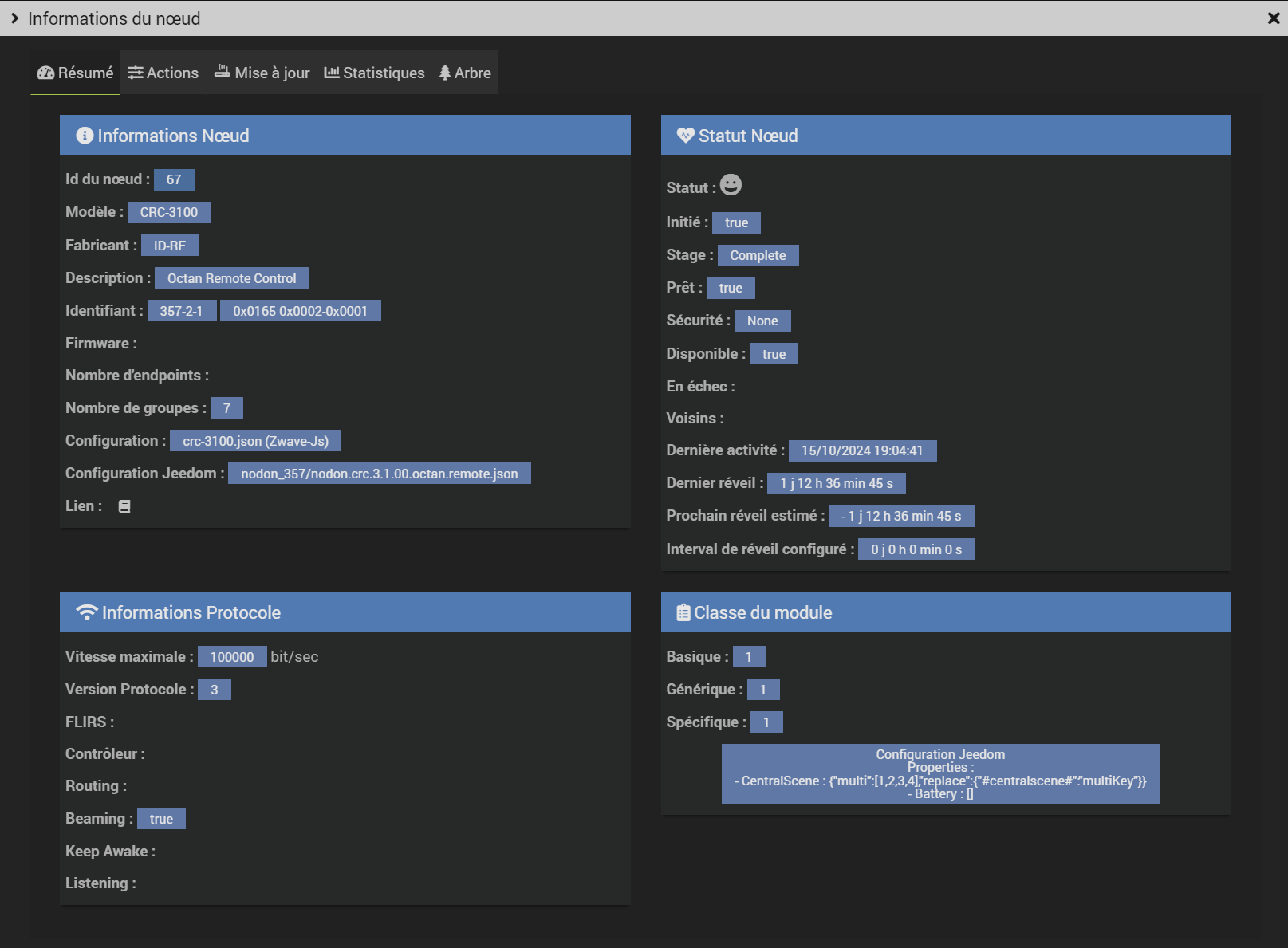

En gros, cette erreur survient quand zwavejs ne détecte pas le numéro firmware du module.
Effectivement j’ai une prise au placard, pour les 2 autres au 13/10, je viens de les pinguer avec succès. Je vais voir à exclure la prise au placard
Ok merci pour l’info, effectivement, j’ai 2 éléments avec aucune info dans le firmware

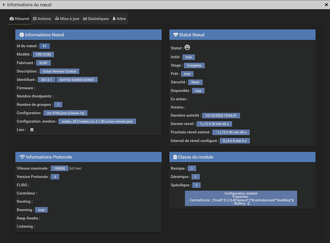

ma télécommande de nodon

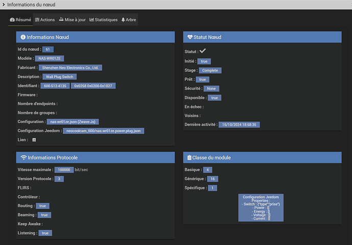

et une prise coolcam chinoise
du coup pas de solution si je souhaite garder ces periphs :frowning:
peut être qu’une correction du plugin arrivera permettant de mettre un contrôle sur la verfi du firmware pour zapper le traitement si la version n’est pas remonté par le module
