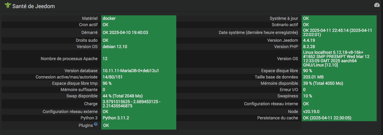

Voici ma page santé si ça peut aider à comprendre.
Étant sur Debian 12 avec PHP 8, le problème est peut être ici.
Plugin en version 1.2.5
