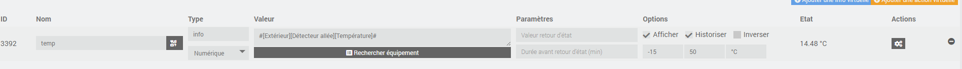

Je souhaite créer un virtuel tout bête en charge de me retourner la valeur moyenne des 3 capteurs de températures.
Lorsque j’essaye de créer une commande info tout basique et que je vais rechercher mon capteur de temp j’ai l’erreur JS suivante :
http://192.168.1.200:800/core/php/getResource.php?file=plugins/virtual/desktop/js/virtual.js&md5=7dca3d58d5983df419297247c1da1982&lang=fr_FR	109	Uncaught TypeError: calcul.atCaret is not a function
et du coup mon info virtuel n’est pas configurable.
J’ai essayé en allant cherche l’info température depuis plusieurs type d’équipement et même erreur :frowning:
Une idée ? Merci !

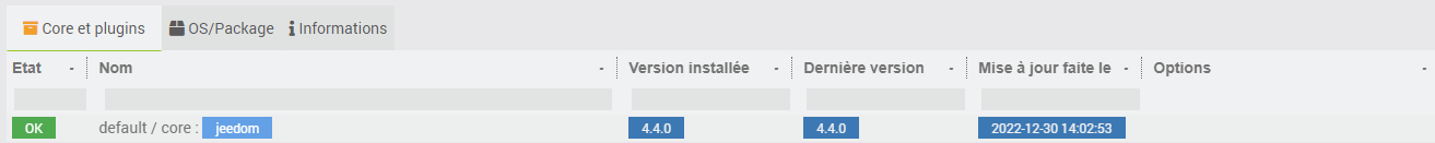

Hello, Et version de jeedom ?
Pardon, 4.4.0

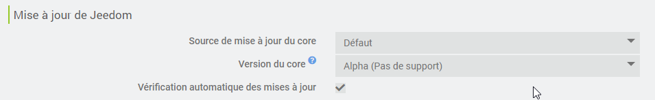

Beta… donc difficile de t’aider
:open_mouth: mince je ne savais meme pas c’est pas écrit :smiley:
Regarde ta branche dans la config du market dans la config de jeedom
Alpha même non?
Ou alors c’est très recent que la beta soit en 4.4?
Oui possible

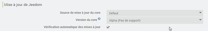

Pire, je suis en alpha :open_mouth:
Je ne me souviens pas y etre passé, c’est là que ça devient grave … :smiley:
Les ravages des modifications du soir après l’apéro… :wink:
Je comprends mieux (peut-être !) pourquoi depuis quelques jours j’ai pas mal de problème coté plugin Zigbee ! Mais je vais rester comme ça pour l’instant pas envie de (risquer de) casser tout en downgradant !
