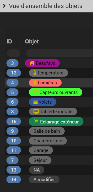

Rends-toi ici
http://192.168.2.7/index.php?v=d&p=object
ensuite clique sur vue d’ensemble et là tu trouveras l’iD 2 qui te pose problème.
Vérifie en premier que tu as bien donné un nom

L’ID 2 est pour moi l’objet de plus haut niveau
J’ai désactivé les 3 plugins (météo et état CPU…)
Visiblement c’est le plugin météo qui est mauvais, je vais en choisir un autre
