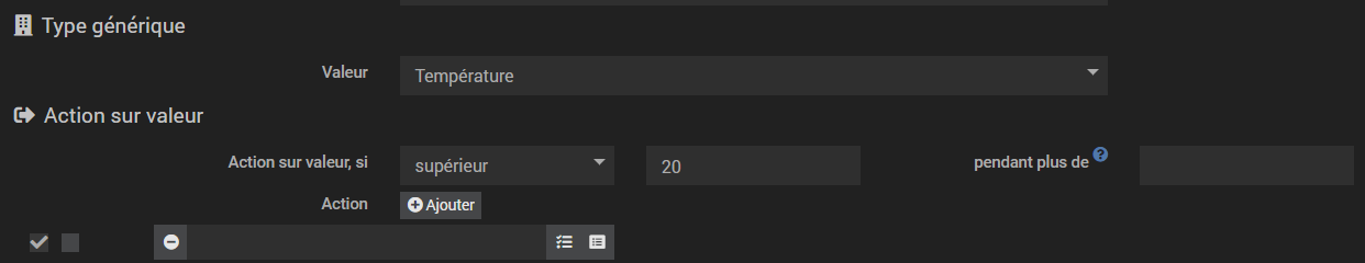

Tu peux surveiller ta température via l’onglet configuration de la commande dédiée du device concerné et lancer les actions souhaitées.

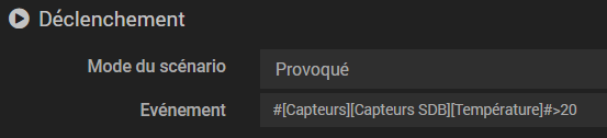

Tu peux aussi declencher ton scenario en fonction de la temperature
