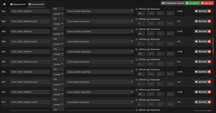

Alors voilà, je débute avec ce super plugin qui m’a l’air prometteur ! Après avoir bien pataugé pour faire fonctionner le plugin en MQTT, (encore merci à Noyax37 pour ton aide précieuse) voilà que je rencontre des difficultés pour tout faire fonctionner et notamment calculer les prix.
Je suis en LINKY en mode Standard, abonnement TEMPO.

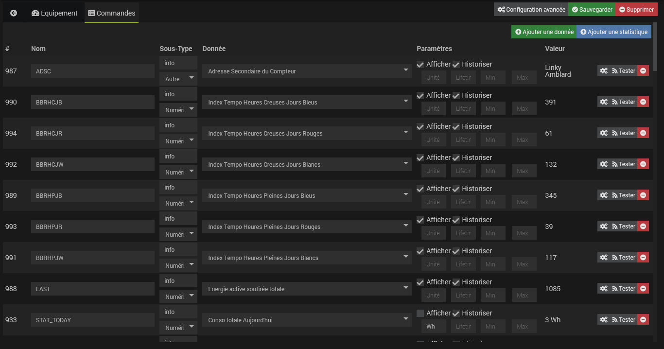

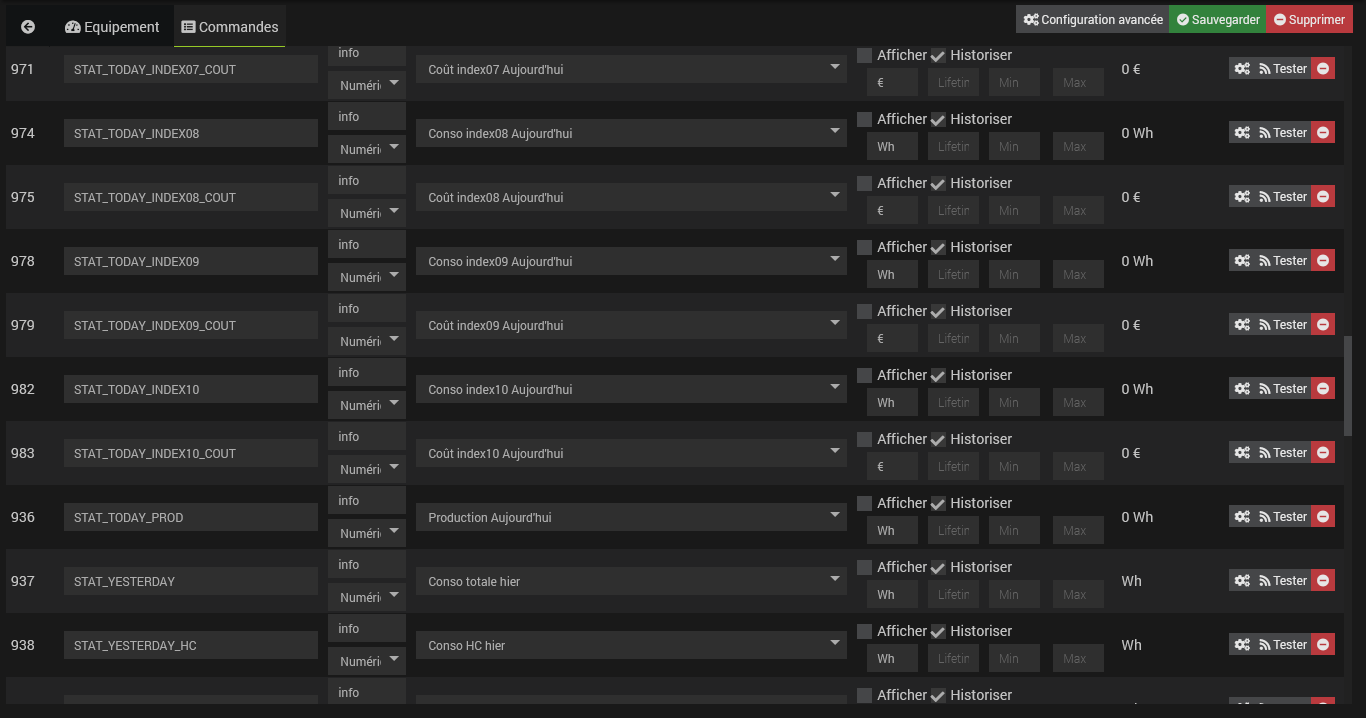

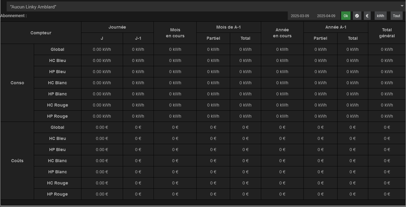

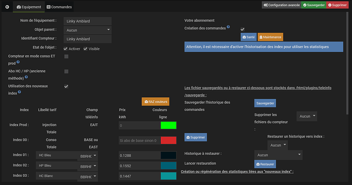

Voici en quelques captures d’écran ma config du plugin:
Je n’arrive pas à comprendre pourquoi le prix ne se calcule pas ?

Et si tu mettais une virgule au lieu d’un point dans le prix au kWh?
Bonjour, merci pour ta réponse, je viens de faire la modif, lors de la sauvegarde la virgule est remplacée par un point.

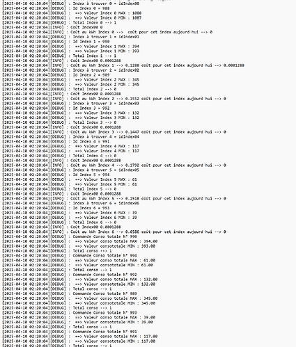

Tu pourrais mettre un peu plus de log stp, surtout celui « teleinfo »
Et voici. Le teleinfo est bien fournit !
teleinfo_deamon_Mqtt.log (159,4 Ko)
teleinfo.log (2,9 Mo)

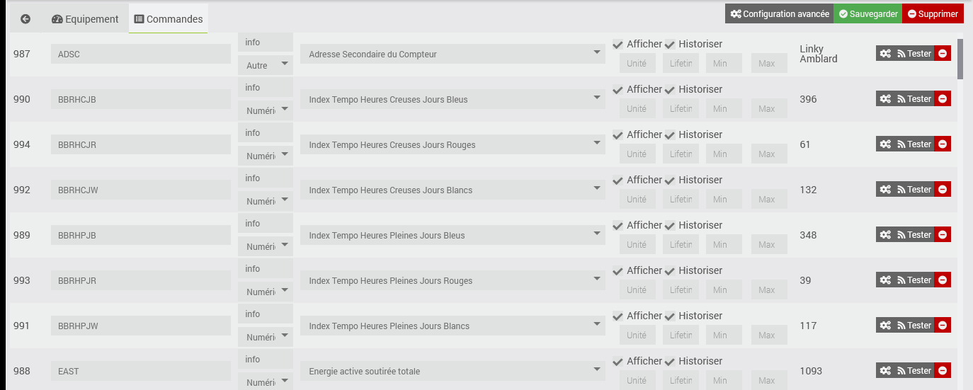

Pour essayer de te répondre, voici les trames qu’envoient le Zlinky au plugin jeezigbee:
Je n’y ai pas apporté de modifications, les termes sont bien en BB… Et aucune trace de EASF, même vide.

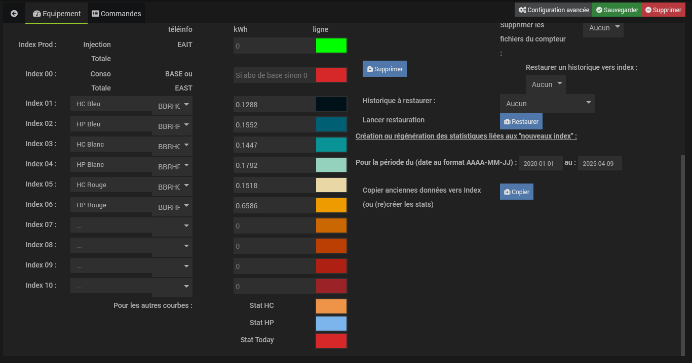

Voici ce que j’ai dans le plugin teleinfo:
Les valeurs pour moi ont bien l’air de correspondre…
Un exemple avec les heures bleues, qui d’après l’historique de la trame correspondante dans teleinfo, évolue bel et bien:

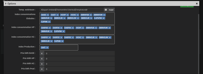

Ah et aussi, pour dissiper un doute, je n’ai rien à remplir la dedans ?
Merci, bon vendredi
Raphaël
Ok je viens de comprendre, tu envoies les valeurs en kWh alors que teleinfo traite les WhatsApp. Il faudrait que tu multipliés par 1000 les valeurs que tu envoies
Non rien à mettre si tu n’es pas en base

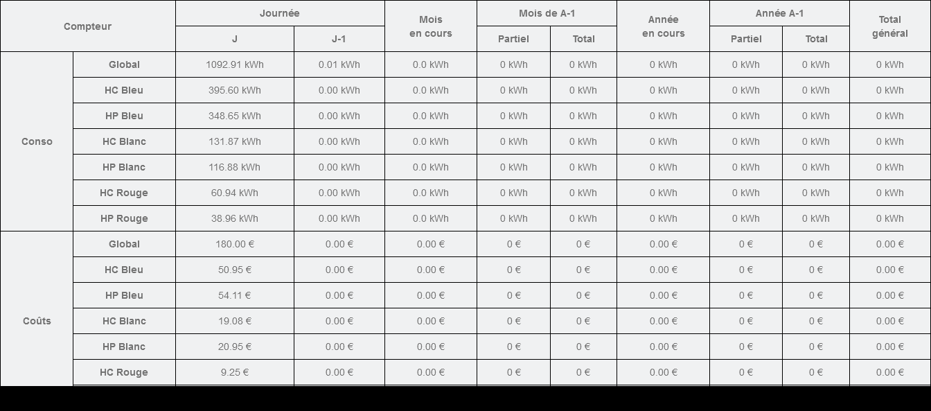

Le tableau ce matin:
