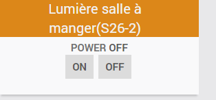

Je bute sur une chose toute simple. J’ai des équipements (sonoff sous tasmota) qui communiquent en MQTT. Ces derniers marchent très bien mais par défaut il s’affichent dans mon dashboard comme ceci:
Ce que j’aimerai, c’est n’avoir qu’une seule icone affichée qui affiche l’état courant de l’équipement et qui au clic permette de switcher sur l’autre état.

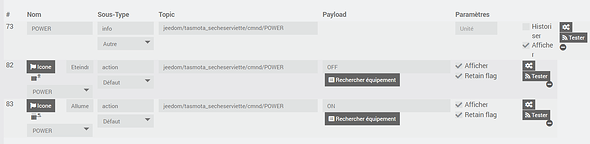

Voici un screen de mes commandes de prise:
J’ai essayé de jouer avec les types de commande et d’autres choses mais j’avoue être un peu perdu et je n’ai rien trouvé dans la doc concernant cela (ce qui me surprends d’ailleurs).

Pour commencer, je dirais qu’il faut que tu changes le sous-type de ta commande POWER : Autre => Binaire pour avoir 0 et 1 à la place de OFF et ON.
Ensuite il faut simplement que tu appliques le widget core « Light » sur tes commandes Eteindre et Allumer dans les paramètres avancés de celles-ci.

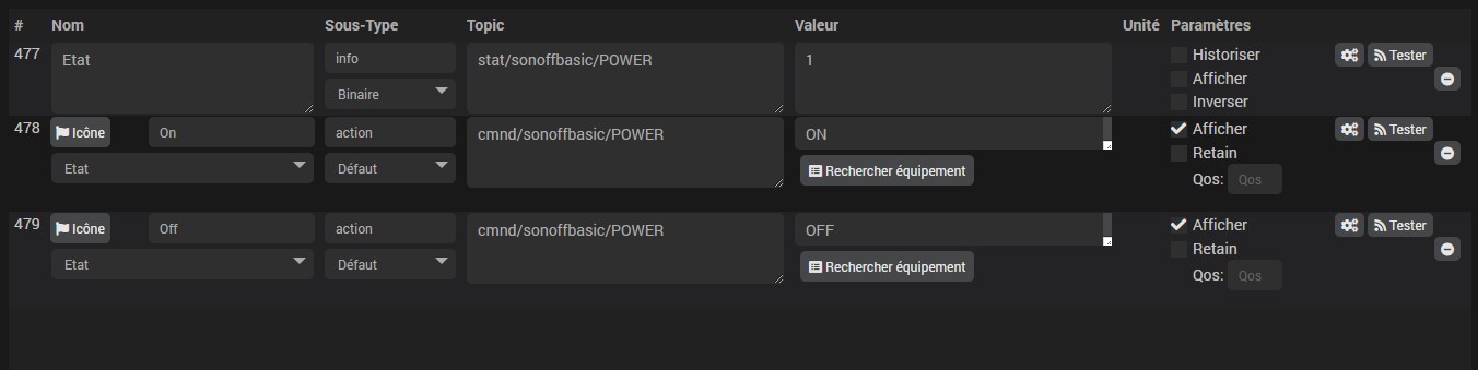

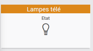

Un exemple qui fonctionne :
PS : il faudra aussi peut-être que tu renommes tes commandes Eteindre et Allumer en Off et On car Jeedom est sensible au nommage des commandes pour les widgets de type toogle.
