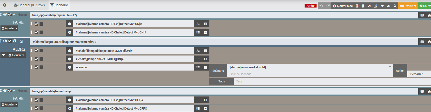

depuis plusieurs semaines je me débats avec mon scénario d’alarme pour la nuit. Je m’explique, je souhaite un scénario qui démarre avec le crépuscule -45 (héliotrope) et s’achève le matin : heurefixeup (variable à 7h30).
Au démarrage les caméras se mettent en détection de mouvement et le matin elles s’arrêtent.
Pour l’instant je ne parviens pas à ce que les caméras démarrent et s’arrêtent avec le SI between.
Pouvez vous m’aider à ce niveau là
Bonne journée

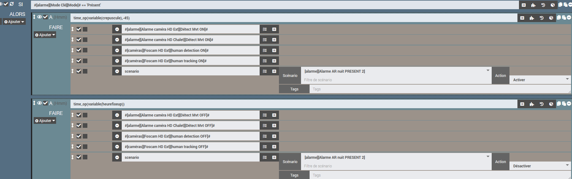

c’était simplement pour essayer de déclencher le scénario comme je le voulais. Mais je vais revoir ma copie avec des blocs A comme j’avais fait dans d’autres testsprécèdemment j’avais certainement eu une mauvaise approche en particulier avec le déclencheur à 4 h par exemple

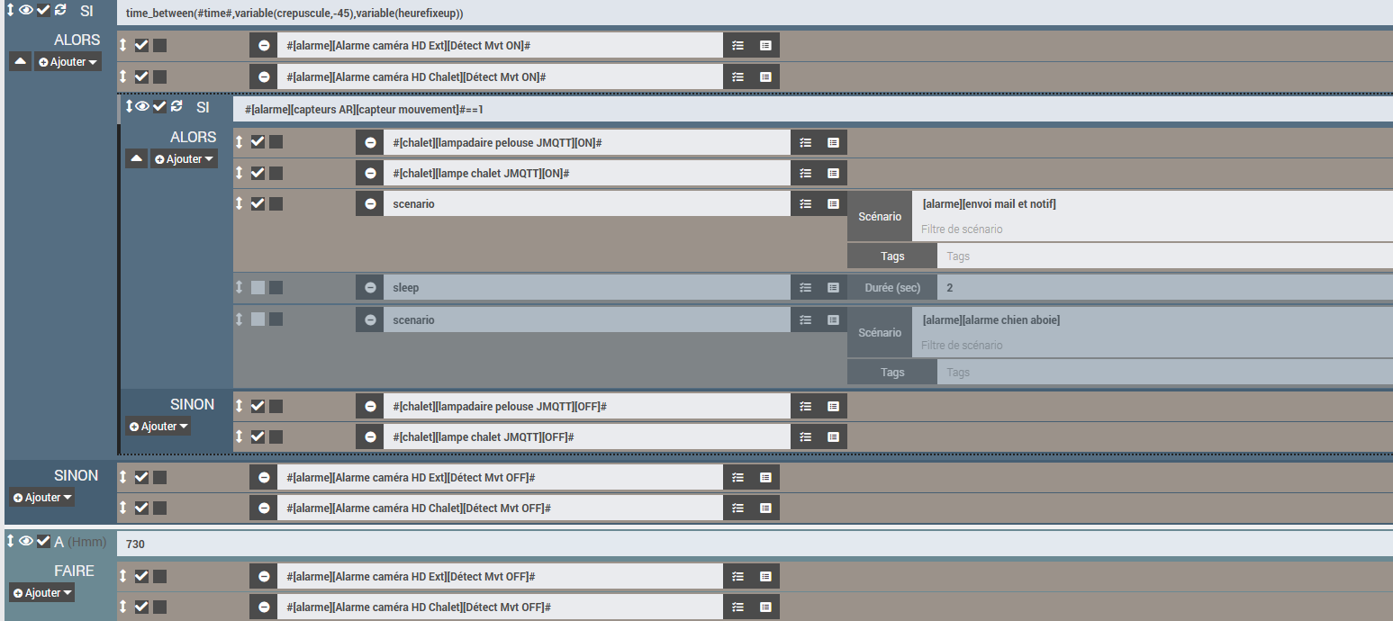

et maintenant:
et le déclencheur « programmé » à 4 h
ou le bloc SI dans le bloc A
C’est mieux, même si tu as toujours un souci avec le second bloc A qui est mal formaté :wink:
Dans tous les cas n’hésite pas à le lancer pour tester et à regarder les logs, ils t’indiqueront si tout roule et si les sous scénarios sont bien programmés.

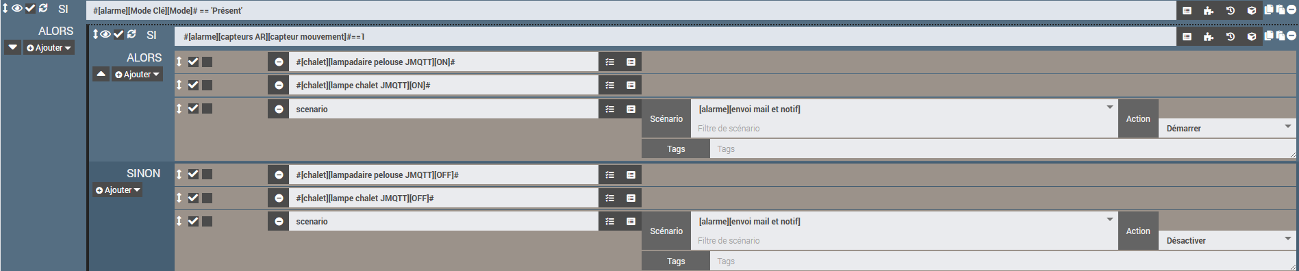

Par contre du coup tu essayes de faire deux choses dans le même scénario :
  • Lancer l’allumage et l’arrêt de la détection
  • Réagir en cas de détection.
Ca peut fonctionner à condition que tu laisse ta commande de détection en déclencheur du scénario.
L’inconvénient c’est qu’à chaque détection, le scénario se relancera en entier et donc reprogrammera les sous scénarios des blocs A ce qui n’est pas utile à chaque détection.
Pour faire ça proprement je vois deux options :
Option 1 : tu scinde en deux scénarios
Scénario A allumage/extinction : déclencheur fixe à 4h du matin et allumage et extinction de la détection via des blocs A
Scénario B détection : déclencheur sur evenement de détection de mouvement
Ainsi tu as vraiment deux scénarios séparés chacun pour une fonction bien précise et tu es sur que les deux ne vont pas se parasiter entre eux.
Option 2 : tu laisse tout dans un seul scénario qui fait les deux (allumage/extinction + gestion de la détection) mais tu mets des conditions sur ce qui à déclenché le scénario.
Avec la fonction trigger tu vérifie si le scénario à été déclenché par la commande capteur mouvement. Si c’est le cas, tu fais des actions en cas de détection, sinon c’est qu’il n’y a pas de détection en cours et donc tu programme les blocs A.
Si tu débutes sur la construction de scénarios l’option A sera sans doute plus simple pour toi.

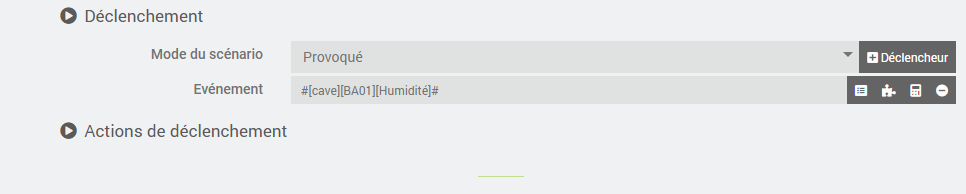

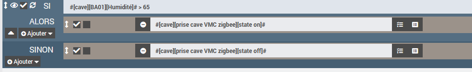

Peut être auras tu un peu de temps car j’ai un autre scénario extrêmement simple qui ne décolle pas depuis un certain temps cependant tous ses élèments fonctionnent séparement:
Je ne comprends pas car j’ai un autre scénario bâti de la même manière pour la salle de bains et il fonctionne parfaitement.
En réalité, pour celui ci c’est le déclencheur qui ne fait pas son travail si je l’execute « à la main » il démarre/s’arrête.
Si tu as une idée merci
Re bonjour,
pour la VMC qui ne fonctionne plus, j’ai trouvé (je crois). L’humidité renvoyée par la sonde comportait une décimale alors que le scénario n’en avait pas. J’ai modifié et cela est rentré dans l’ordre.
