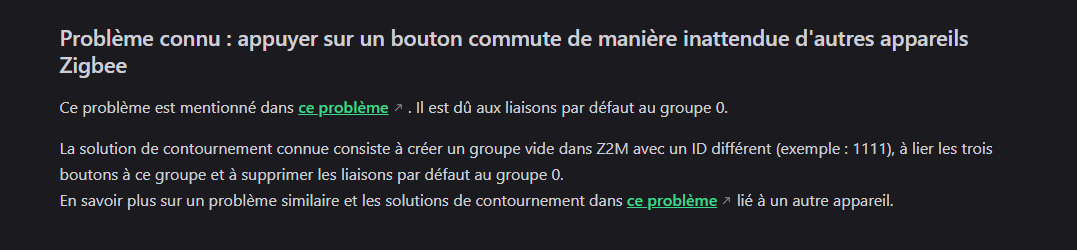

Ci-joint extrait de la doc du mini-switch OSRAM dont tu as gentiment partagé le lien :

Merci. Figurez vous que j’avais vu cela, j’ai même mis le lien de la doc dans mon message, mais je ne sais pas comment le mettre en place leur solution via ZigbeeLinker. C’est là que je me suis dit que votre aide serait pertinente.
Comment crée-t-on un groupe ?
Où règle-ton les liaisons des 3 boutons vers ce groupe ?

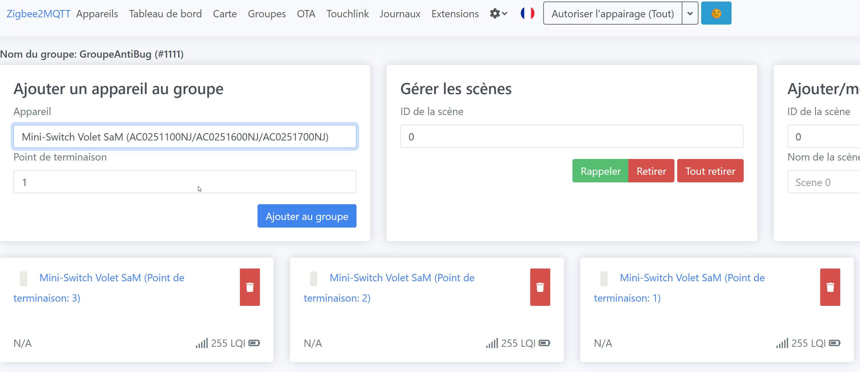

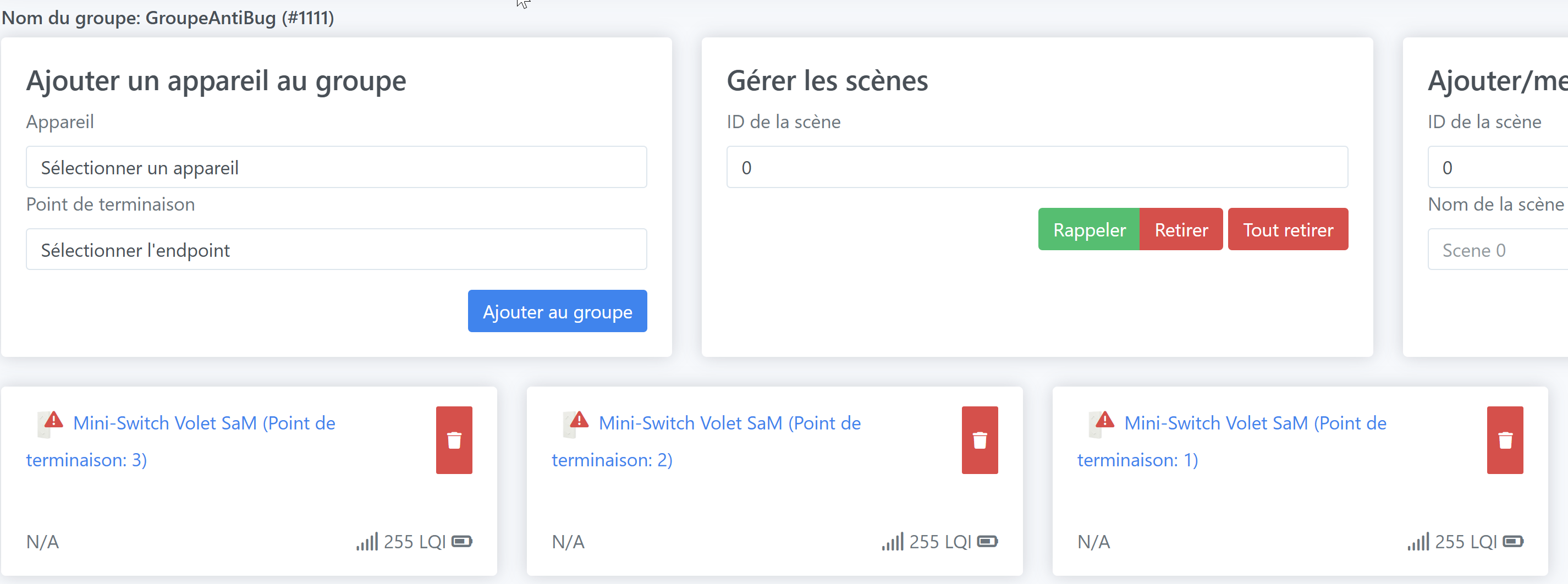

J’ai regardé la doc zigbeelinker, créé un groupe sur zigbee2mqtt mais sans succès. J’ai bien un groupe 1111 avec les 3 « terminaison » (les boutons j’imagine) dedans.
Je ne sais pas comment faire la dernière étape « and remove default bindings to group 0 » suggéré par la doc Zigbee2Mqtt sur le mini-switch.

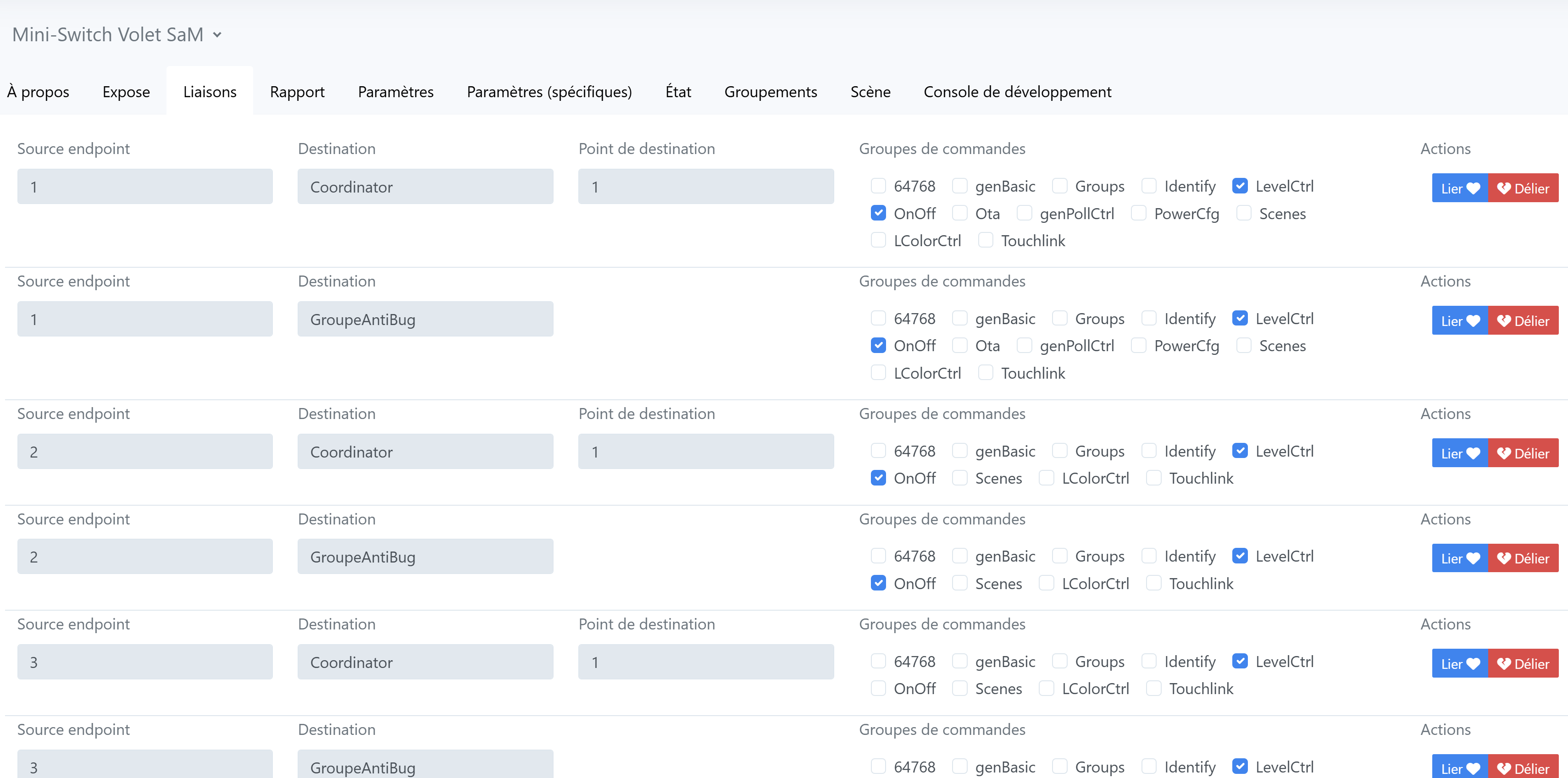

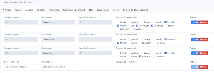

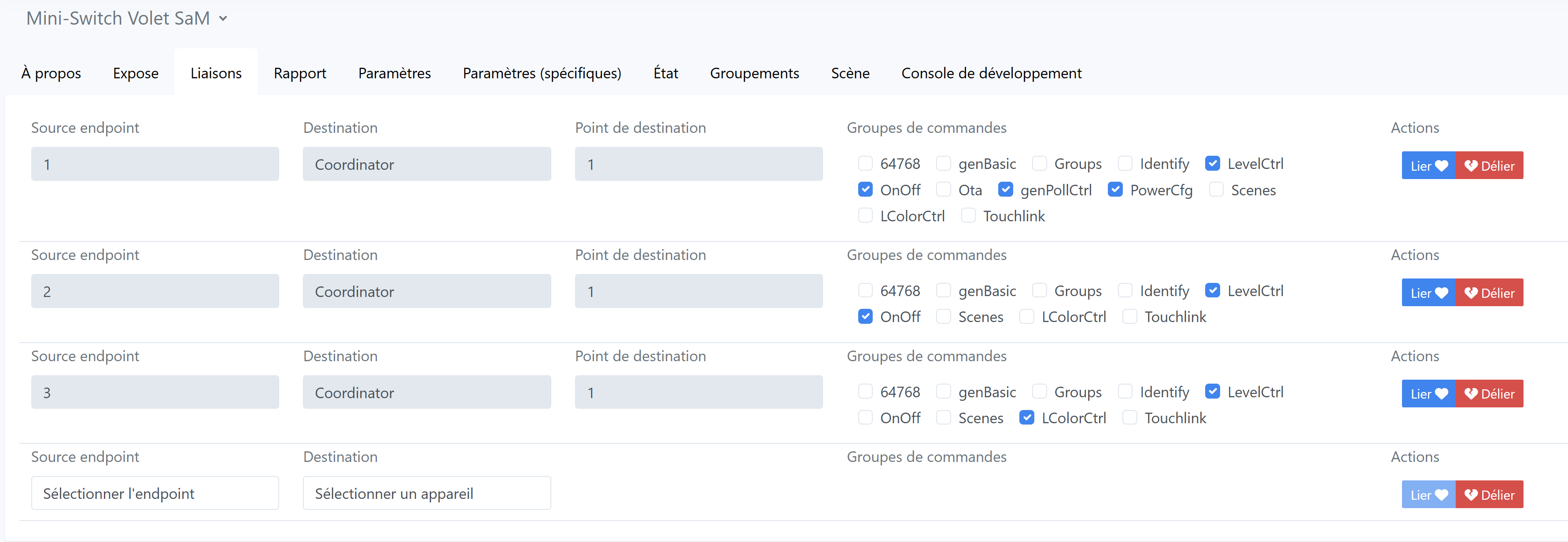

Lorsque tu es sur l’interface de Zigbee2Mqtt, que tu clic sur ton équipement, tu as quoi dans l’onglet Lien (bind)
Voilà ce que j’ai :
Normalement tu devrais arriver a ce résultat :

Pour résumer, il y a semble-t-il un bug sur ces mini-switch qui s’associent à tout ce qu’ils trouvent dans la maison. Cela se règle en créant un groupe virtuel, y ajoutant les 3 boutons du mini-switch, puis en liant (bind) ces 3 boutons au groupe fictif.
Dans Zigbee2MQTT
1/ Créé un groupe virtuel nul et y mettre les 3 « points de terminaison » de l’appareil concerné.
2/ Puis dans l’appareil, onglet « Liaisons », mettre les 3 « source endpoint » en « destination » dans le groupe créé, et cliquez sur « Lier ». Pensez à appuyer sur les boutons du mini-switch en même temps que vous liez pour le réveiller.
