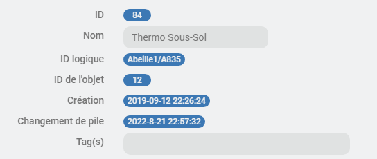

J’ai un équipement (zigbee) où j’ai changé la pile.
Je suis allé dans la configuration avancée afin d’informer que j’ai changé la pile (j’ai bien la date d’hier comme date de changement).

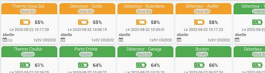

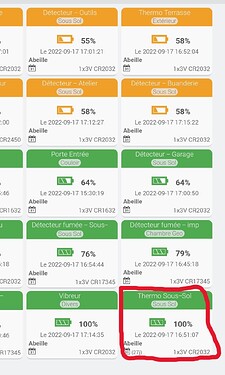

Merci pour la réponse et oui normal de voir les 4 équipements en Warning mais …
Dans ce cas pourquoi les 4 équipements n’ont pas le logo d’alerte de batterie alors qu’ils sont aussi en warning dans la liste, seul l’équipement Thermo Sous-Sol à ce logo y compris dans les vues ou design.
Où alors je n’ai rien compris je pense sur ces niveaux d’alerte.

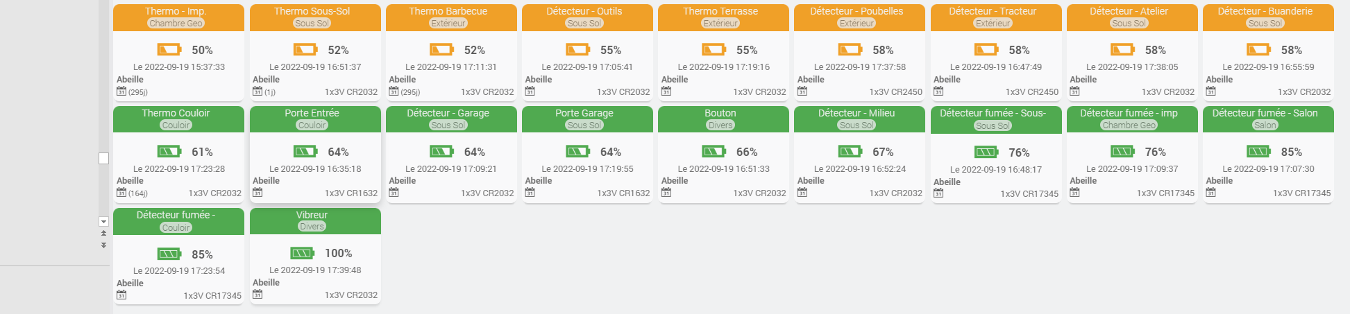

Donc c’est une autre question et je ne sais pas y répondre car je ne sais pas de quels 4 équipements vous parlez? je ne vois que 3 détecteurs en warning sur la capture en plus du « thermo sous-sol »

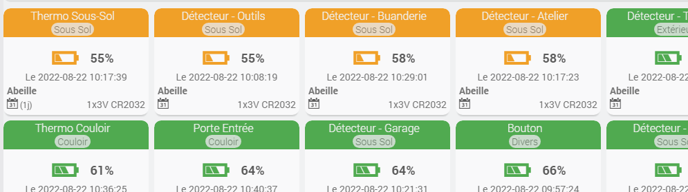

Je parle bien des 4 équipements visibles sur la page, un seul a un logo de batterie en alerte
Ok, il y a bien 4 équipements en warning ici :
Sur aucun je ne vois d’icone d’alerte (normal).

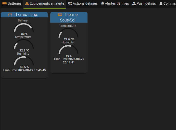

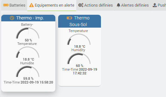

Mais ici, il n’y a que 2 équipements :
A gauche en alerte de disponibilité (timeout), à droite en alerte de batterie.
Pour info, si un équipement est en même temps une alerte de disponibilité et de batterie, c’est l’alerte de disponibilité prévaut.
Mouais mais ce n’est qu’un extrait d’une capture d’écran, rien ne dit qu’il n’y a rien d’autre à droite ou en dessous :wink:
Il n’y en a pas d’autres :slight_smile:

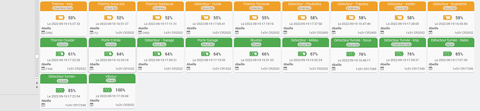

Voici la capture complète :wink:
C’est pour cela que j’ai posté ce sujet, oui j’ai un équipement en alerte de disponibilité, mais c’est régulier avec celui-ci.
J’ai 4 équipements en warning Batterie, un seul apparait dans les alertes, si je ne me trompe pas normalement seuls les équipements en Danger batterie s’affichent dans les équipements en alertes.
Dans tous les cas pourquoi sur 4 équipements en warning, un seul s’affiche avec une larte batterie et le logo.

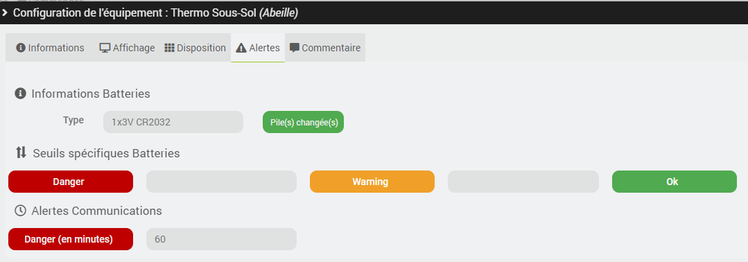

Peux-tu nous montrer la configuration avancée de ces équipements ?
Les seuils ont ils été personnalisés ?
C’est toujours ces 3-4 équipements qui sont en alerte alors qu’ils ne devraient pas où ça « change » ?

J’ai changé la pille de l’équipement ‹ Thermo Sous-Sol ›, l’équipement remonte bien avec une batterie à 100%, j’ai également indiqué le changement de la batterie dans la configuration avancée.
L’équipement est bien ‹ vert › mais il remonte toujours dans les alertes des équipements jeedom.

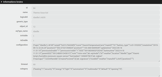

Il doit y avoir une « crasse » dans la config.

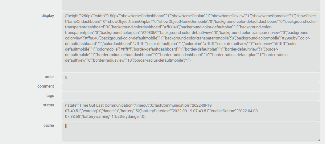

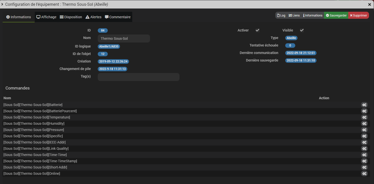

Il faudrait voir la page « information » de l’équipement pour vérifier les infos bruts sauvées dans l’équipement.
Merci, c’est ce que je pense également

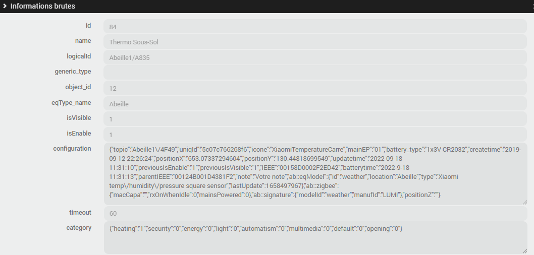

Voici la page info de l’équipement
Non ça c’est la config avancée.
En haut de cette page il y a un bouton information
Désolé je n’avais pas compris ça, voici

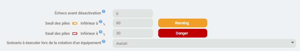

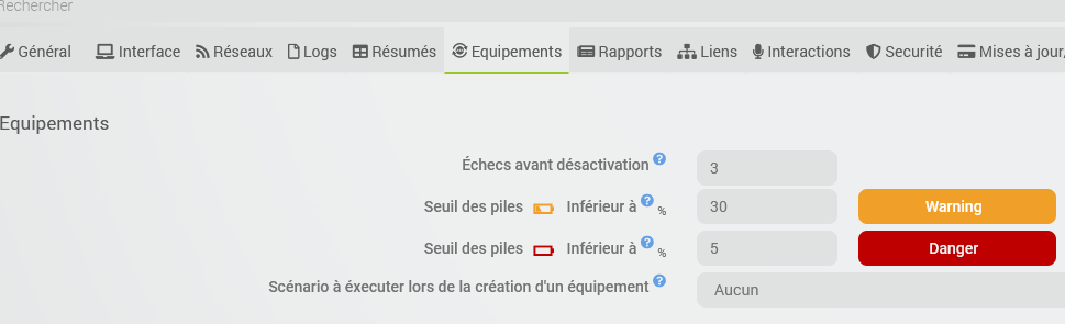

Dernière question avant d’intervenir « manuellement » sur le statut, dans la config générale vous avez mis quoi?
J’ai mis cela, l’affichage des couleurs fonctionne bien
Je n’ai aucune configuration spécifique pour les équipements, je laisse ma configuration standard de Jeedom
ok, le warning sur le widget est en ligne avec la config global car dans les infos de l’équipements on voit que la batterie est à 52%:
config dit warning en dessous de 60% => ca c’est bon.
Vous pouvez tester en mettant un warning à 40% par exemple et l’icone sur le widget va partir.
Par contre reste à comprendre pourquoi la page équipement indique 100% alors que l’équipement est à 52%, c’est sensé venir de la même donnée…

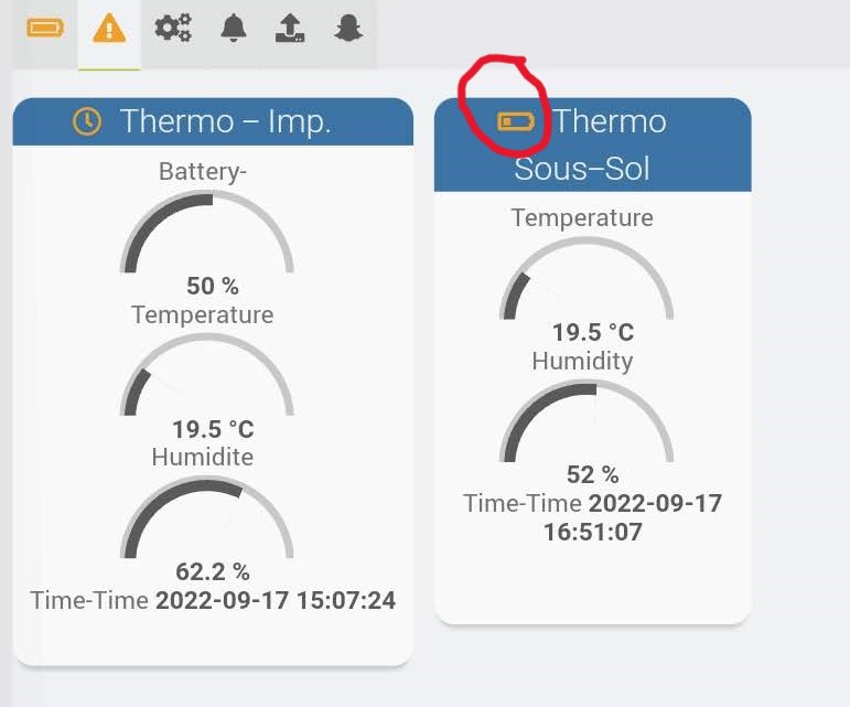

Même à 52% on ne devrait pas avoir d’alarme de batterie, j’ai d’autres équipements en ‹ Orange › et qui ne sont pas en alarme (ce qui est normal au regard de ma configuration).
En fait même quand la pile est à 100% (c’était mon test pour vérifier si cette alerte disparaissait à 100%), l’équipement reste en alerte dans Jeedom.
C’est cela que je voudrais bien supprimer.
Je pense qu’il y a un point qui bloque dans Jeedom pour cet équipement, pour que l’alarme sur l’équipement disparaisse et que ce logo de batterie disparaisse également.
Voici la capture de tous mes équipements et seule l’équipement Thermo Sous-sol est en alerte, ce qui n’est pas normal, il ne devrait pas l’être.
