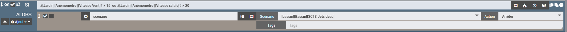

Pour lancer un scénario qui commande les jets d’eau d’un bassin j’ai une condition si qui arrête le scénario si certaine conditions sont présentent.

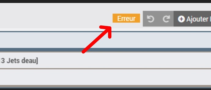

Avec deux condtions cela fonctionne avec trois cela ne fonctionne pas
Si je l’ance le scénario avec une troisième condition, j’ai un message d’erreur .
Et rien dans les logs. Je cherche à savoir pourquoi la troisème condition met le scénario en erreur.

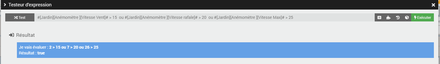

Fait un copier coller de l’ensemble de la condition SI dans le testeur d’expression. Ça donne quoi ?
Mettez vos conditions entre ()
(Ça) ou (ça) ou (ça)
Et mettez le log de votre scénario entre les balises bonjour et merci.
J’avais fait ce teste sans résultat exploitable. Voila ce que cela donne.

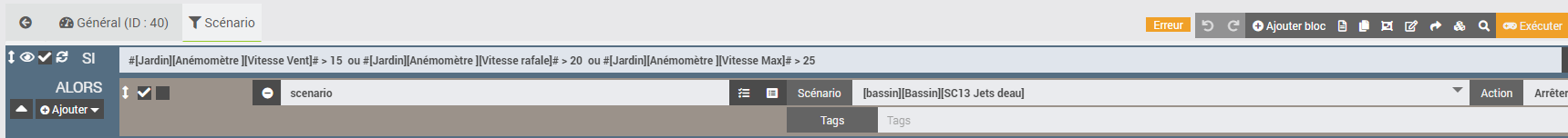

Voila la modification.
(#[Jardin][Anémomètre ][Vitesse Vent]# > 15) ou (#[Jardin][Anémomètre ][Vitesse rafale]# > 20 ) ou (#[Jardin][Anémomètre ][Vitesse Max]# > 25 )
Cela n’a pas supprimé le problème.

Donc soit il y a autre chose après dans le scénario et que l’on ne voit pas sur la capture, soit c’est vraiment le fait d’ajouter ce 3eme élément dans le SI qui pose problème…
