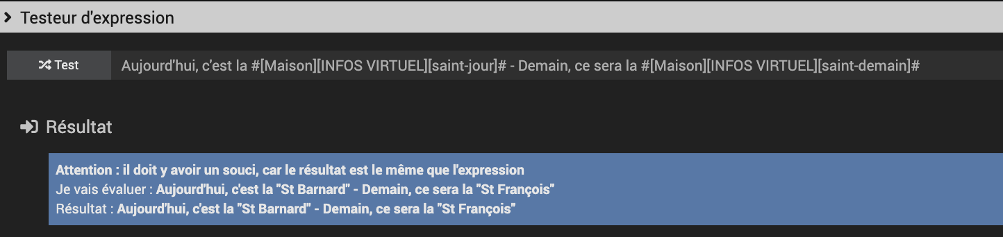

  1. J’ai un souci avec des double quotes non désirées:
On voit que le résultat contient des " qui posent problème, étant donné que la commande de text est aussi entre ". Je sais qu’il y a une solution pour ça (j’ai essayé avec un \ devant l’équipement) mais je ne parviens pas à trouver.

Concernant les problèmes avec les double quotes, au lieu d’écrire:
{"text":"Aujourd'hui, c'est la #[Maison][INFOS VIRTUEL][saint-jour]# - Demain, ce sera la #[Maison][INFOS VIRTUEL][saint-demain]#","icon":1633,"rainbow":true,"pushicon":0,"repeat":1,"duration":5}
J’ai modifié avec:
{"text":'Aujourd\'hui, c\'est la #[Maison][INFOS VIRTUEL][saint-jour]# - Demain, ce sera la #[Maison][INFOS VIRTUEL][saint-demain]#',"icon":1633,"rainbow":true,"pushicon":0,"repeat":1,"duration":5}
Interprété par jMQTT par:
{"text":"Aujourd'hui, c'est la \"St Barnard\" - Demain, ce sera la \"St François\"","icon":1633,"rainbow":true,"pushicon":0,"repeat":1,"duration":5}
Le text est entouré par des simples quotes.
