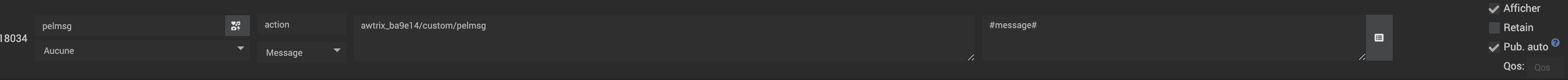

Dans mon équipement Ulanzi, j’ai ajouté une commande action, type message, configurée comme ceci:

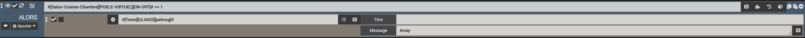

Ensuite je crée un scenario (qui va s’exécuter toutes les 5min, mais je n’en suis pas encore là):
Sauf que, au moment où j’enregistre le scenario, la partie message est modifiée par Array:
Et évidemment, le message envoyé au broker est Array:
Capture d’écran 2026-01-24 à 10.16.53
Note: j’ai changé le nom de la commande entre temps (pelmsg est devenu peltst) mais le souci est identique quel que soit le nom.
Pourquoi lorsque j’enregistre mon scenario, la partie message est remplacée par Array?

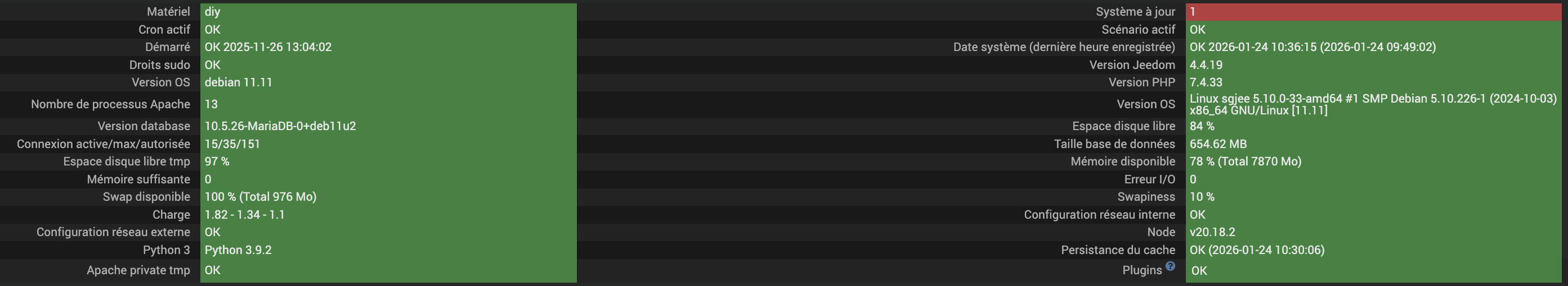

Infos:
Jeedom 4.4.19
Plugin jMQTT version v23.11.8 (2024-06-08 14:14:45)
Broker MQTT sur Debian 13 (LXC Proxmox)
Ulanzi TC001 avec Awtrix Light 0.98
Retire l’accolade de début et celle de fin.
Puis : {#message#} dans le plugin-jmqtt.
Grand merci à toi, je n’avais même pas pensé à cette solution.
Ca fonctionne impec :slight_smile:
