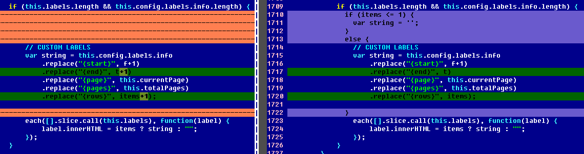

J’avais fait çà:
            if (this.labels.length && this.config.labels.info.length) {
              if (items <= 1) {
                var string = '';
              else {
                // CUSTOM LABELS
                var string = this.config.labels.info
                    .replace("{start}", f+1)
                    .replace("{end}", t)
                    .replace("{page}", this.currentPage)
                    .replace("{pages}", this.totalPages)
                    .replace("{rows}", items);
                each([].slice.call(this.labels), function(label) {
                    label.innerHTML = items ? string : "";
permettant de ne pas avoir de message quand il y a moins de 2 lignes.
Avec cette modif, le message de la ligne 87 peut rester au pluriel.
Le diff avec ce que vous avez fait à gauche:
Je ne l’ai pas proposé car pas testé quand le tableau est sur plusieurs pages.
Peux tu proposer ta modification en pr ça sera plus simple et plus fiable que de recopier a la main les changements ?
