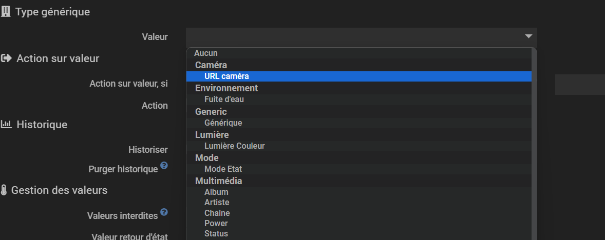

Hello à tous,
Je me mets à smarthome et je constate qu’il me manque des commandes génériques qui semblent pourtant gérées nativement normalement (exemple : lumière etat).
Est-ce que quelqu’un sait me dire pourquoi ? Merci d’avance

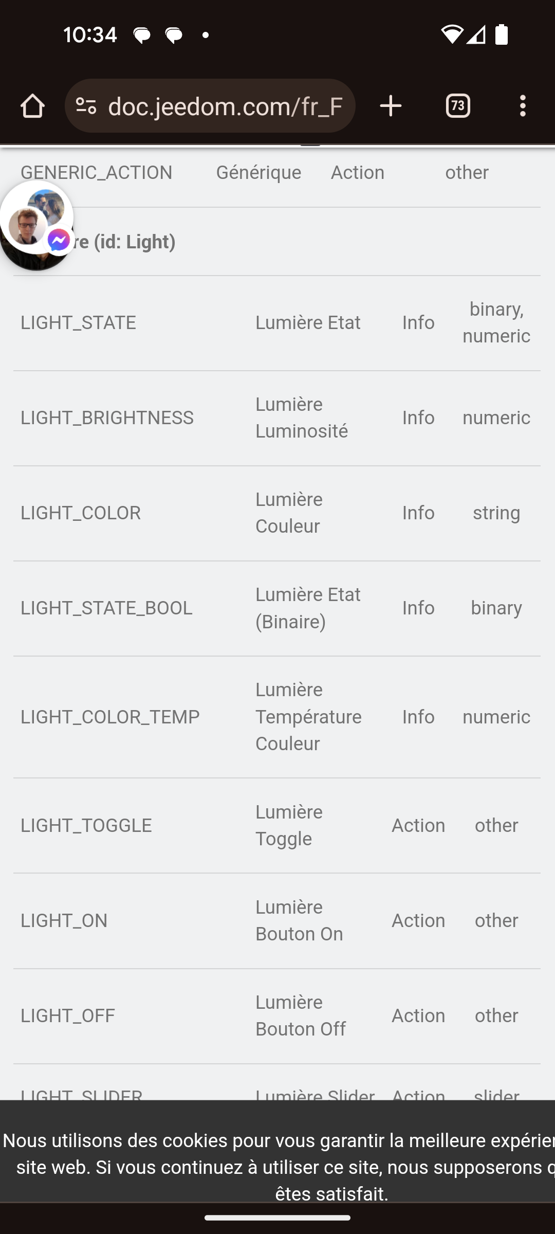

Il ne manque pas le type « lumière état » si c’est la question.
Votre commande est probablement de sous-type autre/string.
N’hésitez pas à consulter la doc https://doc.jeedom.com/fr_FR/core/4.4/types
Merci pour ta réponse mais en regardant la Doc justement je vois bien un type générique état sur les lumières :
Pourquoi je ne peux pas le sélectionner sur mes commandes (cf. Premier screen)
je viens de comprendre en relisant. Ma commande est bien de sous-type info
