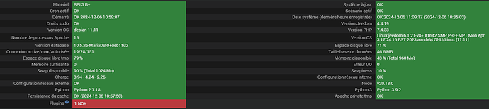

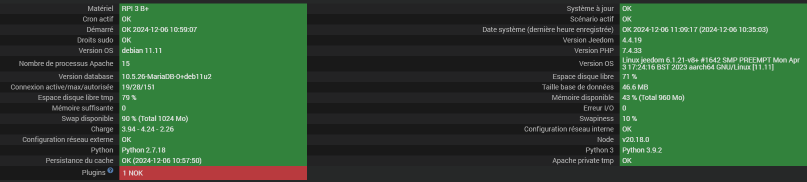

Je me retrouve avec le ‹ soucis avec le démon que j’ai relancé plus de 3 fois consécutivement ›.
Ce phénomène est arrivé peu de temps après, lorsque je suis passé de la carte SD debian 10 32bits au SSD debian 11 64bits sur mon RRPi3B+.
A savoir, que la santé de Jeedom était clean, mais maintenant le statut démon de spotify est NOK.

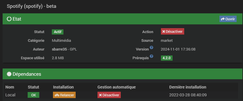

[2024-12-06 13:50:30] ERROR : Attention je pense qu’il y a un soucis avec le démon que j’ai relancé plus de 3 fois consécutivement
La date d’installation des dépendances ne changent jamais.
C’est normal ?
J’ai enfin recupéré le daemon certainement après avoir modifié le délai de retard:
Depuis la mise à jour, le démon ne fonctionne plus. La seule façon de le faire fonctionner normalement est de le réinstaller.
De plus, il ne me laisse pas installer les dépendances et ne me donne pas beaucoup plus d’informations.
