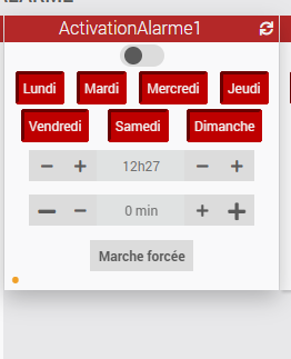

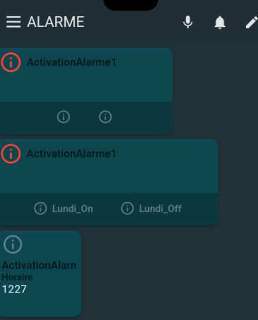

Dans Jeedom le visuel est celui là
dans jeemate j’ai celui là: j’ai juste afficher lundi, horaire, programmateur actif ou pas.

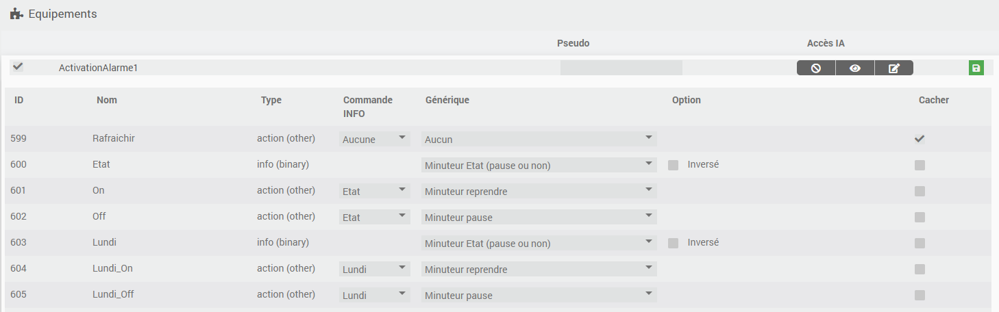

parametrage jeemate sous jeedom des Generic Type
serait-il possible de creer un visuel jeemate pour les commande horaire et durée au lieu que ca soit des sliders?
je reste à votre disposition.
Merci d’avance pour votre retour

Avec un peu de cosmétique, voici le résultat que j’obtiens et qui est pleinement fonctionnel.

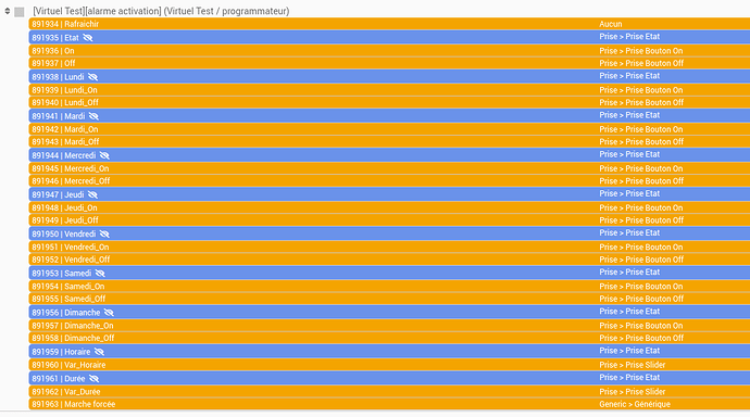

Les génériques
Assez simple,
Prise etat / on / off pour chaque jour, pour l’activation et pour heure et durée.
Ici depuis outils / type d’équipement
Dans le plugin JeeMate ne pas oublier de faire une sauvegarde afin que les modifications soit remontées.

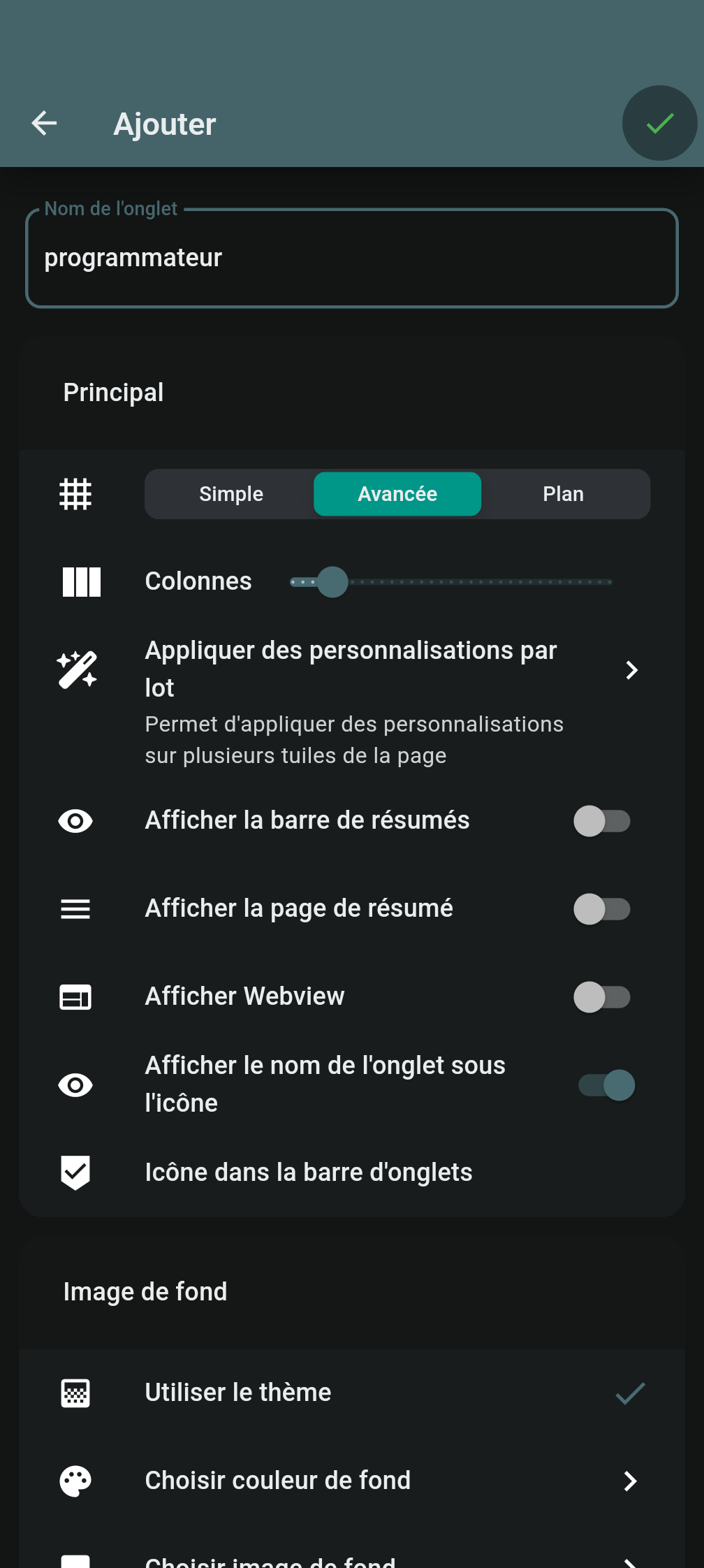

Application JeeMate

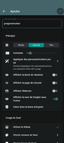

Créer un onglet, un panel ou aller sur la pièce du programmeur.
Choisir la grille avancée et configurer sur 7 colonnes.

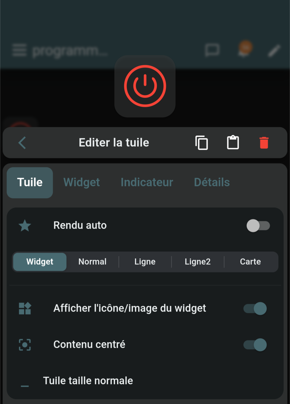

Pour le bouton activation :
choisir un widget, le passer en mode mini et rendu widget

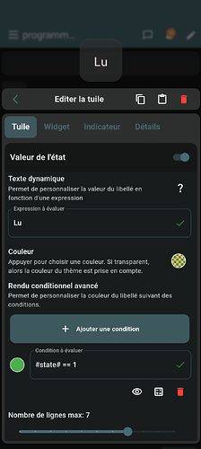

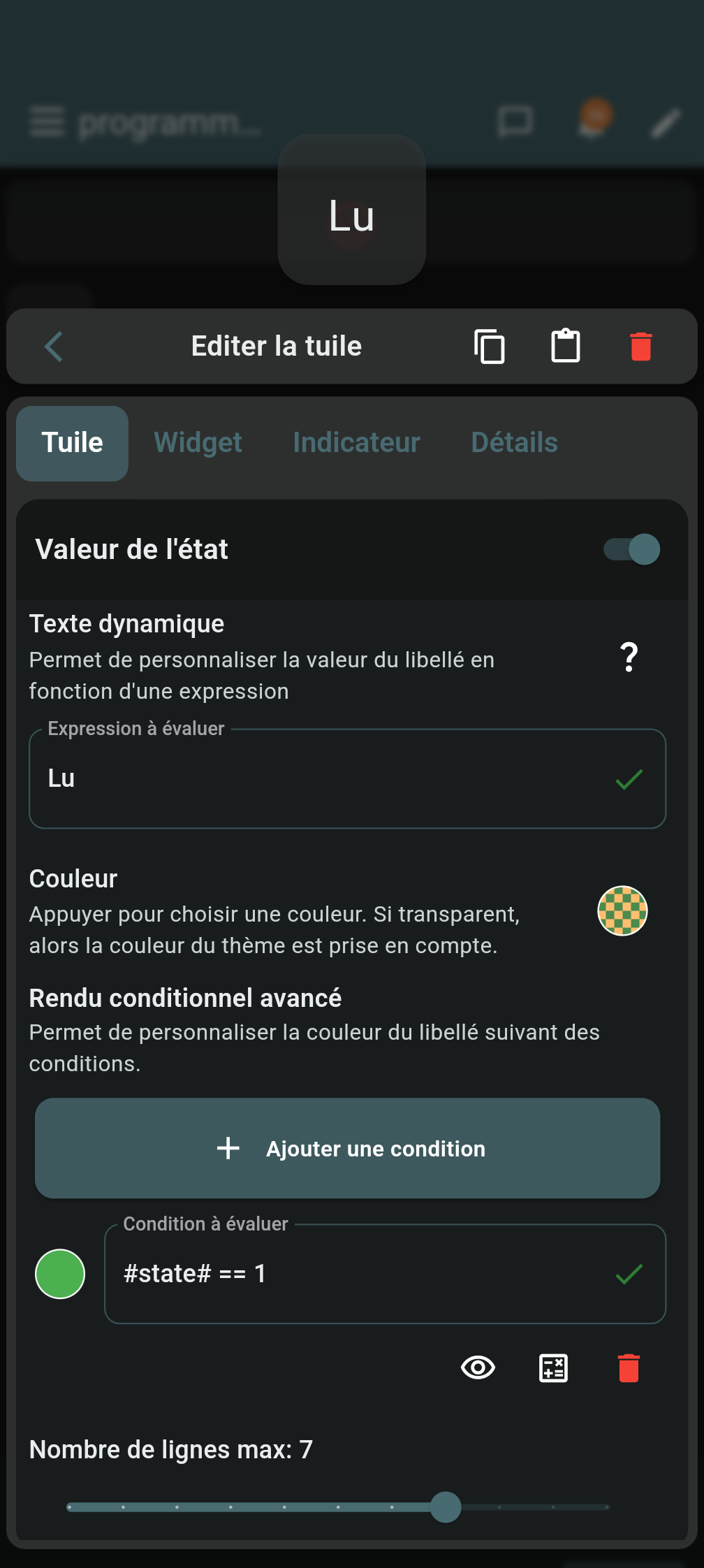

Pour les jours :
Mode mini, rendu normal, ne choisir d’afficher que la valeur de l’etat.
Indiquer le jour correspondant (Lu, Ma, Me, etc…)
ajouter une condition #state# == 1 pour changer de couleur quand le jour est actif.
