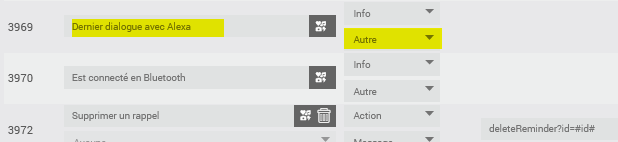

J’ai installé le plugin sur une nouvelle installation : Tout a bien été découvert mais le type de certaines commandes me semble anormal ; Notamment pour les commandes « Dernier dialogue avec Alexa » & « Reminder Label ».
J’avais comme valeur « 0 » ; j’ai donc manuellement changé le type de Info/Numérique à Info/Autre et là j’ai bien eut l’affichage du dernier dialogue.

En fait c’est pour toutes les commandes Info, que le type est à Numérique au lieu de Autre (pour les commandes en dehors d’une valeur numérique) … Très curieux
J’ai beau changer à Autre, ça revient à Numérique lors de la prochaine édition ; et si je sauvegarde sans changer à nouveau (vers Autre) les commandes concernées je perds les infos.

Même soucis, j’ai pu facilement corriger dans l’équipement en cliquant sur « Recharger configuration par défaut »
Ca ne règle pas le problème à la source, mais si ça peut aider pour tes équipements.
