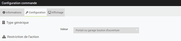

Type actionneur (prise, lumière) ne s'affiche pas sur l'appli mobile (IOS ou Android)

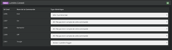

J’ai un virtuel avec une commande Toogle et un info Etat.
Dans le paramétrage de ce virtuel sur le plugin App Mobile, j’ai mis

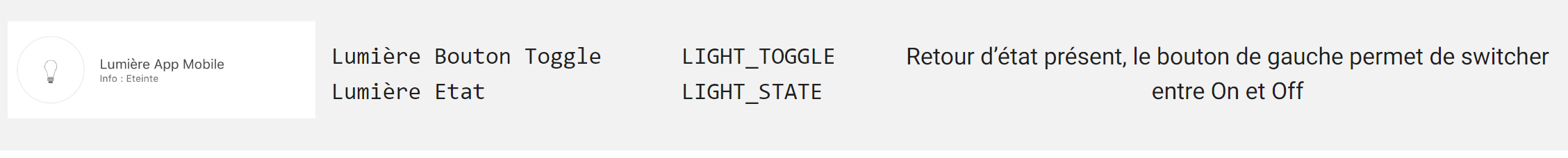

comme cela est décrit sur la documentation du plugin :
Par contre après avoir regénéré la configuration sur jeedom et sur le smartphone :
  1. sur Iphone, je vois bien l’action de type Actionneur : mais quand je sélectionne elle ne s’affiche pas sur le board
  2. sur Android, je vois bien l’action de type Actionneur mais après l’avoir sélectionné, je reste bloqué sur la partie de changement de nom et je ne peux pas l’ajouter sur le board
Avez vous une piste ?
Olivier

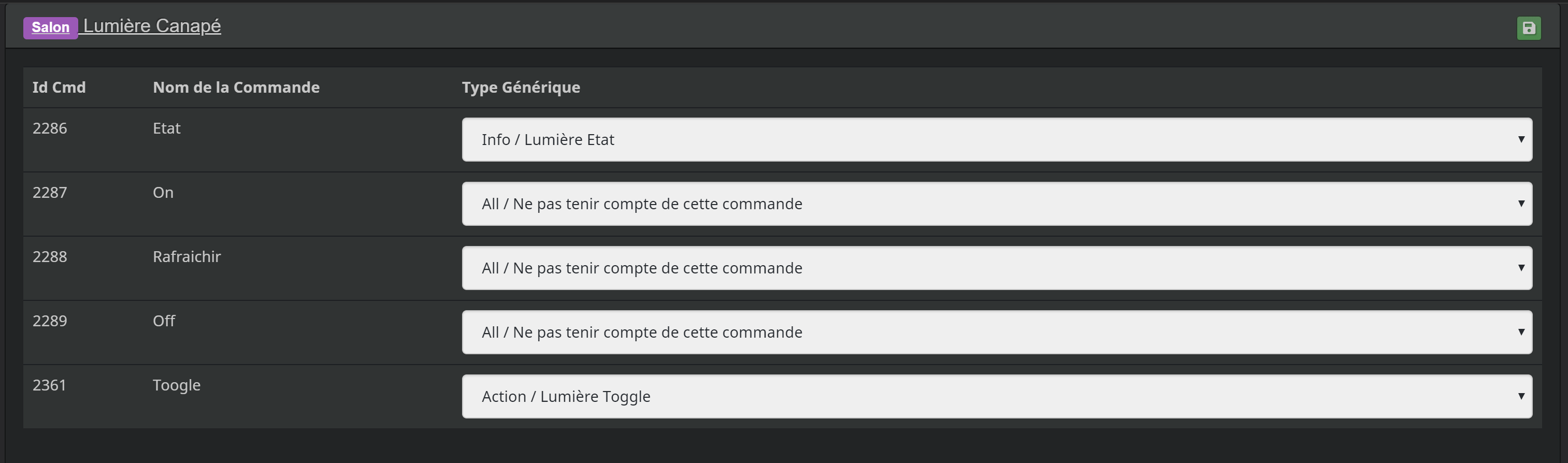

hello,
Ton toggle est lié à l’état sur ton virtuel ?

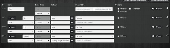

Bonjour Alexandre,
Oui cela est lié à l’état :
Mais à quoi sert le toggle ici puisque tu as les commandes on/off ?
Pour ne faire qu’une commande dans l’appli mobile où quand on appuie, soit cela fait on soit cela fait off. Si ce n’est pas un toogle, tu es obligé d’ajouter 2 commandes (on / off) et une info pour afficher si c’est ok ou off.
Pas besoin !
Si t au un on et un off et un état.
Tu a dans les actions du Dashboard : actionneurs qui utilise le on été le off et l’état :wink:

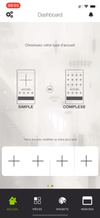

Pareil pour moi je t’ai mis le gif de l’écran ce dessous
Obligé de réinitialiser l’app a chaque fois !

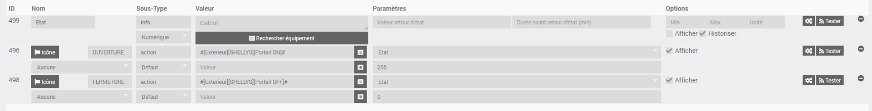

Je n’ai pas créé de tooggle

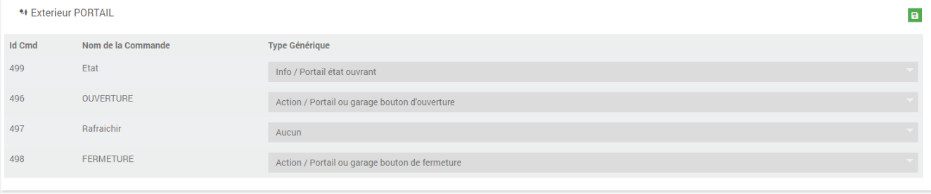

La seule différence entre pompe et portail ce sont les états de valeurs:
→ 255 pour OUVERTURE et 0 pour FERMETURE ( intégration HomeKit )

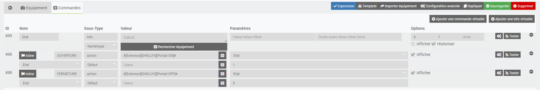

Tu peux lier tes actions à ton état (voir sur ton screen 2) en dessous du nom de ton action :wink:
Puis régénérer la configuration ou relancer un test avec le toggle portail ?
Si toujours le même souci je regarde pourquoi sur l’app directement :wink:
Toujours pareil
je n’ai pas :
  • redémarrer JEEDOM
  • Utilisé la commande après l’association des actions à l’état

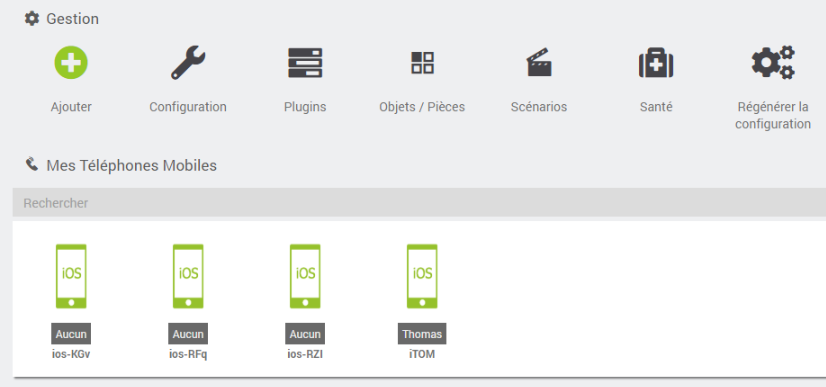

les IOS connecté sont l’equipe JEEDOM ?
tu peux tester de mettre un min et un max a ton état ? et régénérer la conf ?
Même resultat

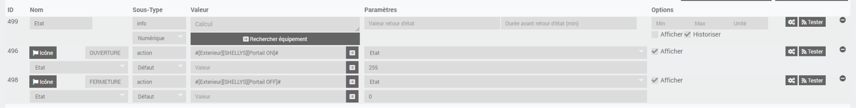

c’est fou sachant que j’ai celui de la pompe et ce sont les mêmes extactement:
avec les même actionneurs : SHELLY 1
et la pompe s’intègre à l’appli super bien

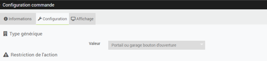

la valeur du portail commande:
celle de la pompe c’est prise
Ok il doit avoir un souci sur l’app alors je regarde ça pour la prochaine maj de celle-ci :wink:
