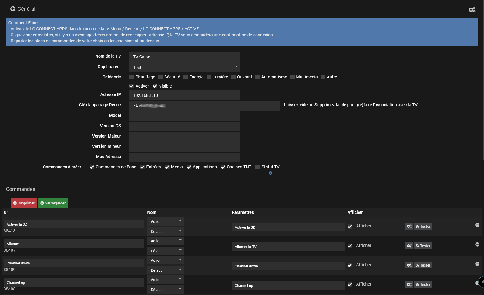

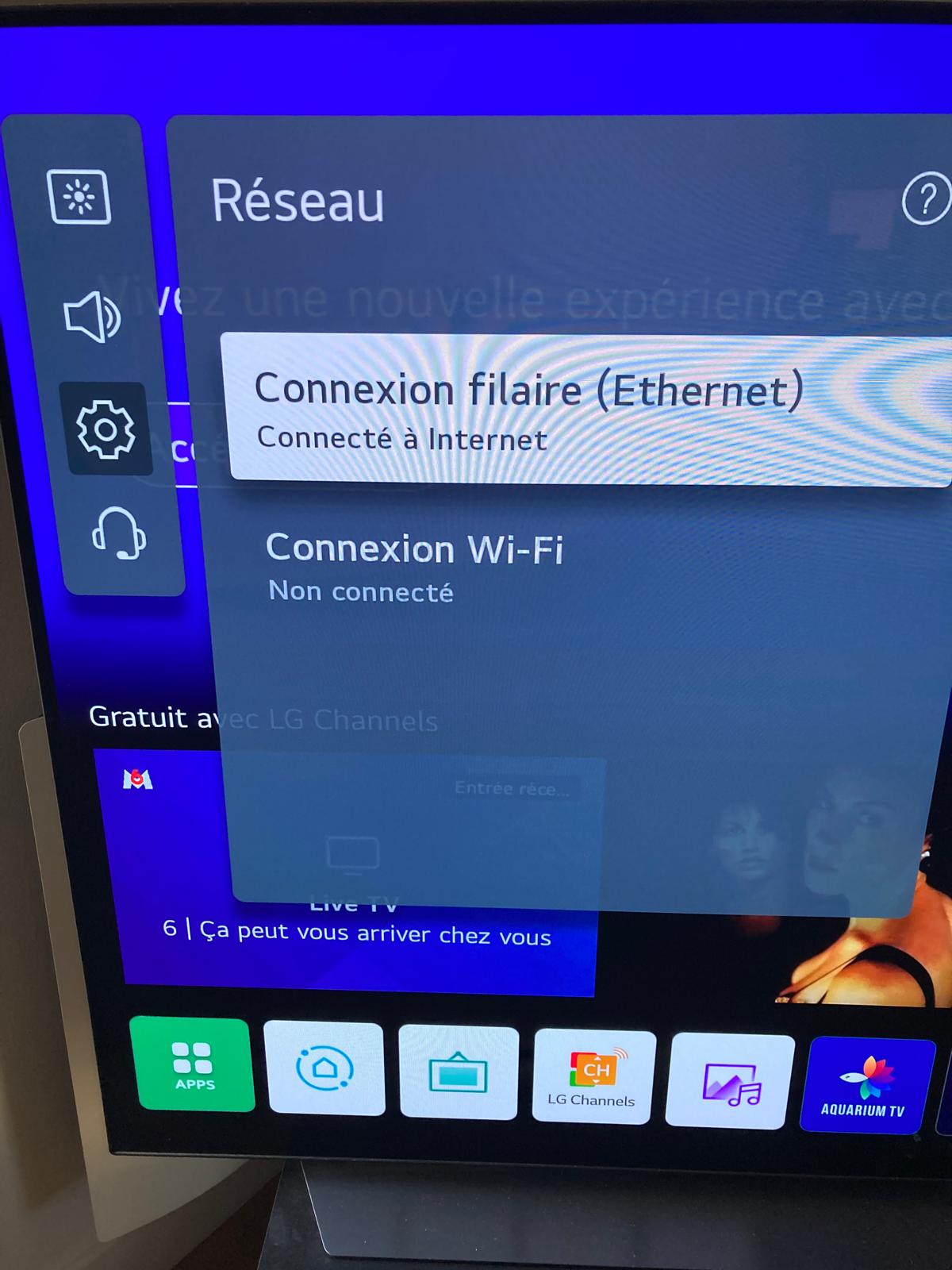

Ma TV est sous WebOS v3.52.50. Je n’ai pas ce menu que tu cites:
LG CONNECT APPS dans le menu de la tv, Menu / Réseau / LG CONNECT APPS / ACTIVE
J’ai réussi a creer l’équipement en forcant l’IP et la clé du plugin précédent. les commandes se créent mais aucune ne fonctionne.

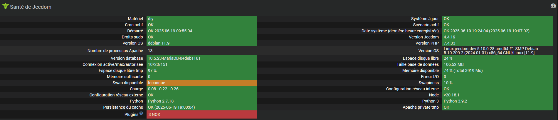

Page santé de ma VM de test:
Merci :wink:

LG CONNECT APPS
Le plugin fonctionne que si cette appli et sur la tv
J’ai cherché dans leur appstore mais je ne l’ai pas trouvé :upside_down_face:

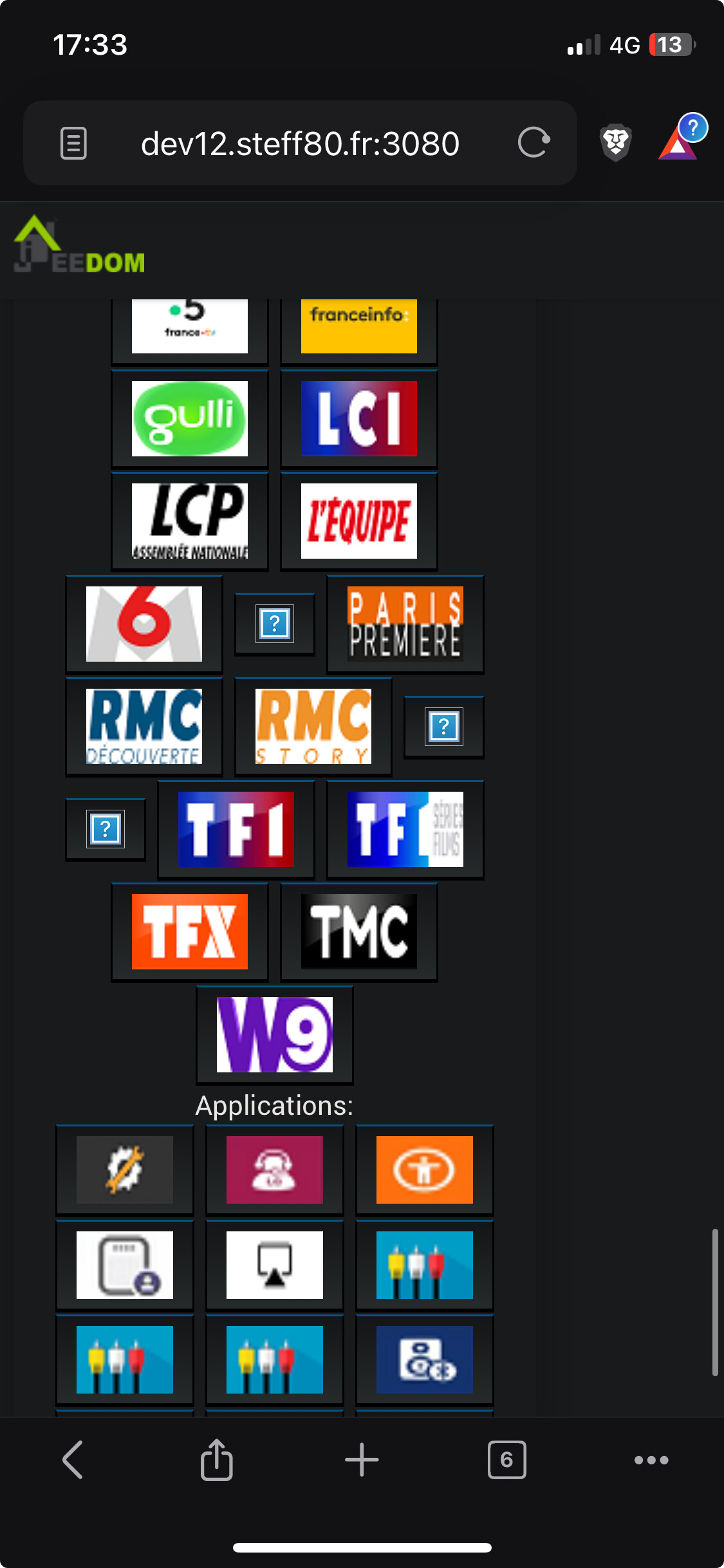

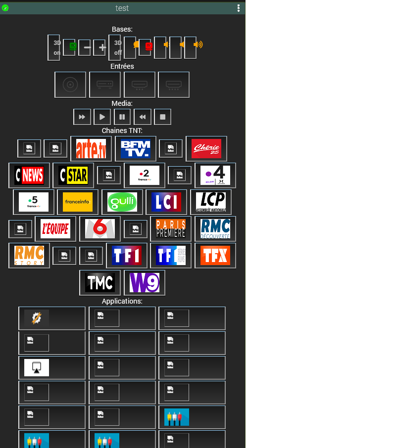

Par contre j’ai une erreur javascript sur la page de l’équipement:
http://192.168.1.92/core/php/getResource.php?file=core/js/plugin.template.js&md5=78736bbc66db4533c07fa543a19b1d91&lang=fr_FR  ligne: 649	message: TypeError: _target.closest(...) is null

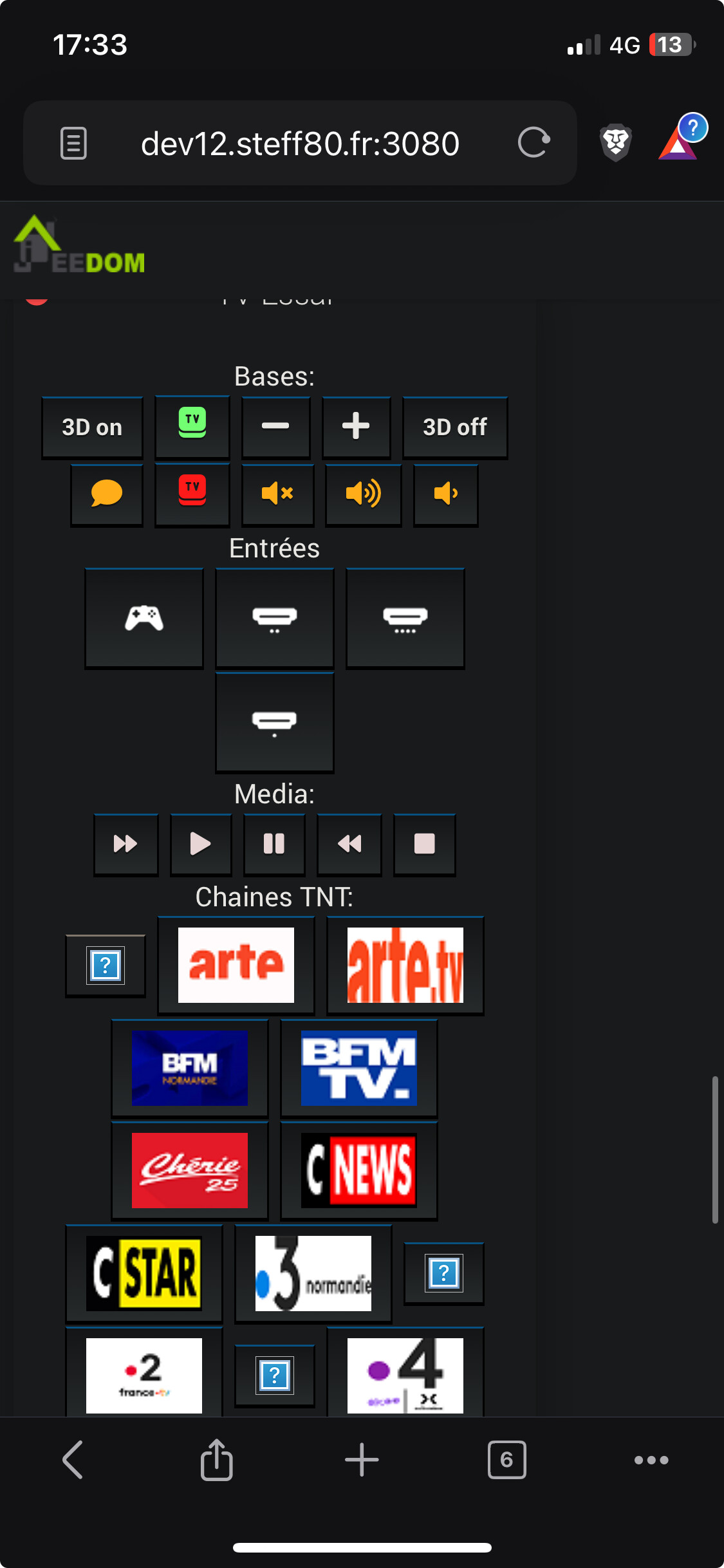

Certains icones sont vides et d’autres sont un peu décalés dans le widget:
Cool.
Pour les icônes dans application, c’est des icônes que je connais pas.
Car mois j’ai la version 5 de LG est donc les nom des applications son sûrement pas les mêmes que les tiens.
Fait f12 dans le navigateur est tu dois voir des not found sur les boutons ou il trouve pas l’image.
Il faut les recensés pour que je l’ai l’intègre.
Car impossible de prendre l’image a partir de la tv.
Voilà ce que ça donne chez moi
