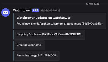

Pour ma part, j’ai choisi d’être toujour à jour avec watchtower.
Hormis la première fois où mon Nextcloud s’est mis à jour avec un trop gros gap entre version (j’avais 2 ans de retard …), et ou j’ai du corriger à la main ; sinon je n’ai jamais eu de problèmes.
Si jamais tu as un container que tu ne veux pas mettre à jour, il faut fixer la version dans le docker-compose et remplacer latest par la version souhaitée
en bonus, après chaque mise à jour, j’ai une notification qui part sur mon Discord pour me tenir informé de ce qui a été mis à jour :
