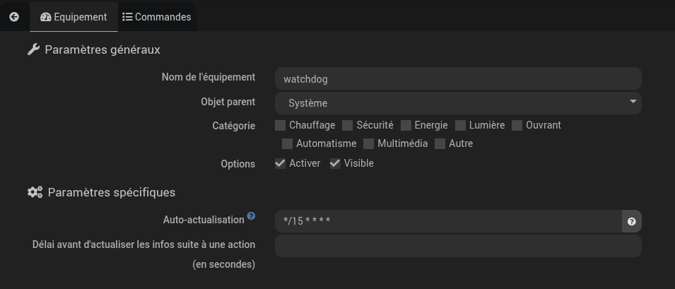

Création de l’équipement:
Sur le site Healthchecks.io j’ai paramétré un délai de 30 minutes, J’envoi donc la requête Jeedom toutes les 15 minutes.

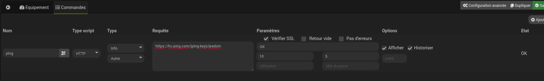

Création de la commande:
Avec {ping-key} à créer sur le site.
  • type du script: http
  • La réponse doit contenir: OK
  • timeout : 10 secondes
  • maximum d’essai : 5
  • cocher vérifier SSL: vérification du chiffrement
Pour ma part, j’ai doublé l’envoi de la requête en envoyant un mail toutes les 15 minutes avec un scénario.
