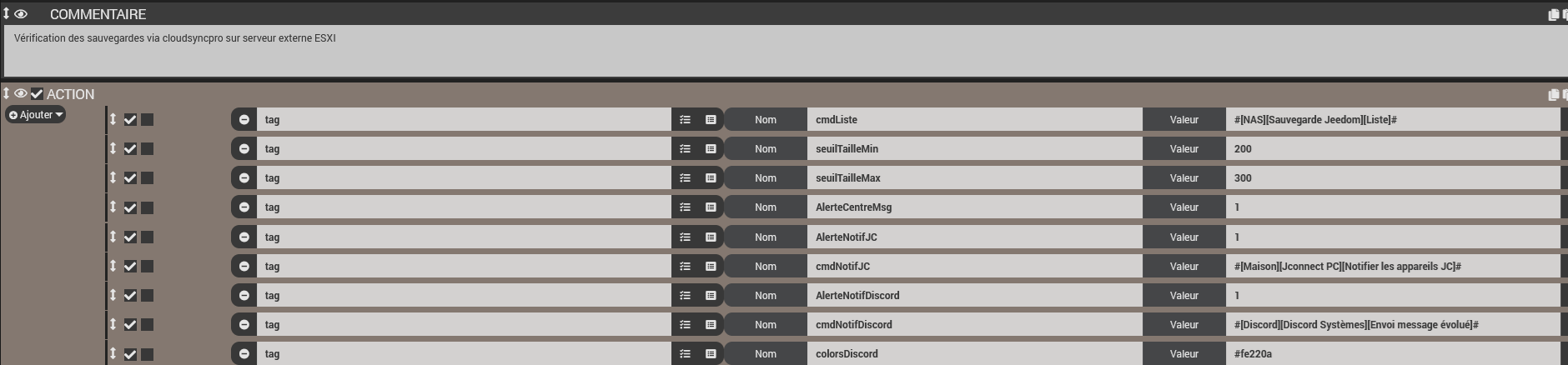

Je pense avoir tout bien fait mais je ne peux pas mettre dans les tag la valeur cmdListe ni cmdNotifJC car ces commandes ne sont pas accessibles dans la liste… alors que tout est ok sur mon jeedom…
Bonsoir @Emlivyo
Il faut les renseigner à la main. car la modale de choix ne permet de sélectionner que des commandes info.or, ces 2 commandes sont des commandes action.
Le plus simple. tu selectionnes une commande info de l’equipement et manuellement, tu modifies le nom de la commande pour mettre la bonne commande
Norbert
Ok merci mais c’est quoi la « bonne » commande stp?
Car je pensais avoir fait cela justement mais ce n’est pas bon…
Pour le tag cmsListe, c’est la commande créée dans le point 1.
Pour le tag cmdNotifJC, c’est la commande de notif JC que tu souhaites utiliser.
Norbert

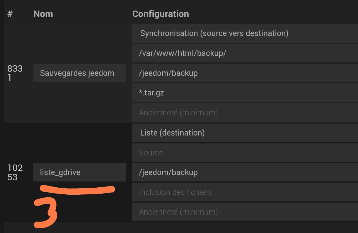

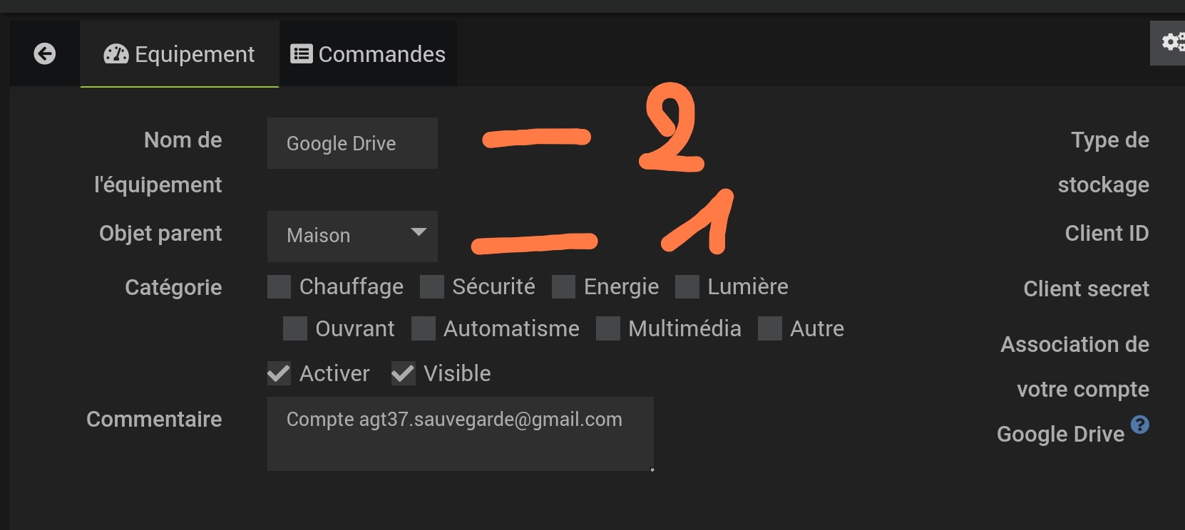

Par exemple tu as ton équipement de sauvegarde
Et ta commande action
Donc ce que tu dois saisir c’est 1 + 2 + 3 sous la forme #[Maison][Google Drive][liste_gdrive]#
Ben justement c’est bien ca que j’ai essayé…
J’ai du faire une erreur, je réessaye ce soir
bon cela ne veut toujours pas fonctionner malheureusement:
Qui correspond normalement bien à:
Idem pour l’autre tag avec la commande jeemate…

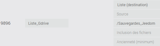

Et tes logs donnent quoi?
que donne le log cloudsyncpro.#9896 et le log du scenario ?
Désolé je n’avais pas eu la notif sur mon tel:
0000|2024/07/06 01:00:12 Failed to lsl: directory not found
Tu vérifies un répertoire qui n’existe pas, vérifies l’écriture de celui ci et attention aux majuscules et autres caractères spéciaux
