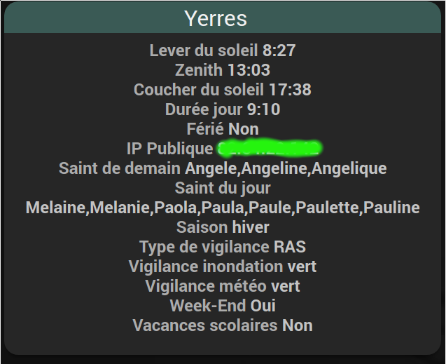

Le résultat :
Capture
Pas facile a lire le haut de ton tableau et la ligne durée va pas avec lever / couché
va faloir y passer encore un moment :wink: mais tu aime ca
Je sais mais je n’avais pas envie d’ajouter un titre jour nuit.
Où alors je remplace lever et coucher par jour nuit.
Par contre je ne vois pas de difficulté à lire le haut du tableau.
Et surtout, l’absence de centrage des valeurs malgré mes efforts m’horripile.
