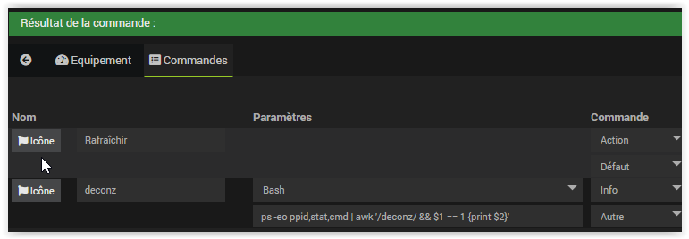

Tu écris ta commande grep avec: grep -e '^ puis tu tapes les 4 espaces puis tu ajoutes le 1 puis tu tapes encore un espace puis tu fermes avec la dernière quote '
Ainsi tu composes le filtre des lignes
Il existe une version (qui marche aussi) avec seulement 2 commandes. Voici un exemple avec le demon teleinfo : ps -eo ppid,stat,run | awk '/teleinfo/ && $1 == 1 {print $2}'
Le contrôle de mes démons est en place. Par contre, il y en a deux que je ne retrouve pas : caméra et fullykiosk. Comment puis-je les retrouver ?
EDIT : En fait, ils apparaissent comme cela. Je retrouve les numéros en bout de ligne dans le moeur de tâches
1 S php /var/www/html/core/class/…/php/jeeCron.php cron_id=35851
1 S php /var/www/html/core/class/…/php/jeeCron.php cron_id=50147
