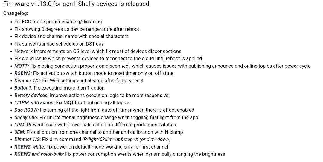

suite à mise à jour sur Shelly RGBW2 à priori la commande ‹ off › ne fonctionne plus.
…/command =on est OK
…/command = off ne fonctionne pas
même problème en passant par le topic …/set.
Edit ; ‹ reset factory › effectué ainsi que le paramétrage complet.
Ticket ouvert

Edit: la méthode otap? n’a pas l’air de fonctionner toujours en updating …

Ticket pris en compte N° 37367 réponse sous 72 heures …

Et toujours pas de nouvelles de shelly à part une demande du json de ‹ settings › et ‹ status › avant hier.

par contre j’ai trouvé un truc il reset avec le lien car la lumière se coupe comme avec l’interface web de paramétrage. J’avance …
Edit:
tout esayé depuis jusqu’a la http://192.168.0.64/ota?url=http://archive.shelly-support.eu/v1.11.8/SHRGBW2_build.zip
pas de changement. l’éclairage se coupe bien mais le retour mqtt du topic announce me donne toujours:
Une solution est de contourner le pb avec la commande mqtt {« turn »:« off »} sur le topic set du canal désiré, au lieu d’utiliser « off » sur le topic command, en attendant une mise à jour en up
