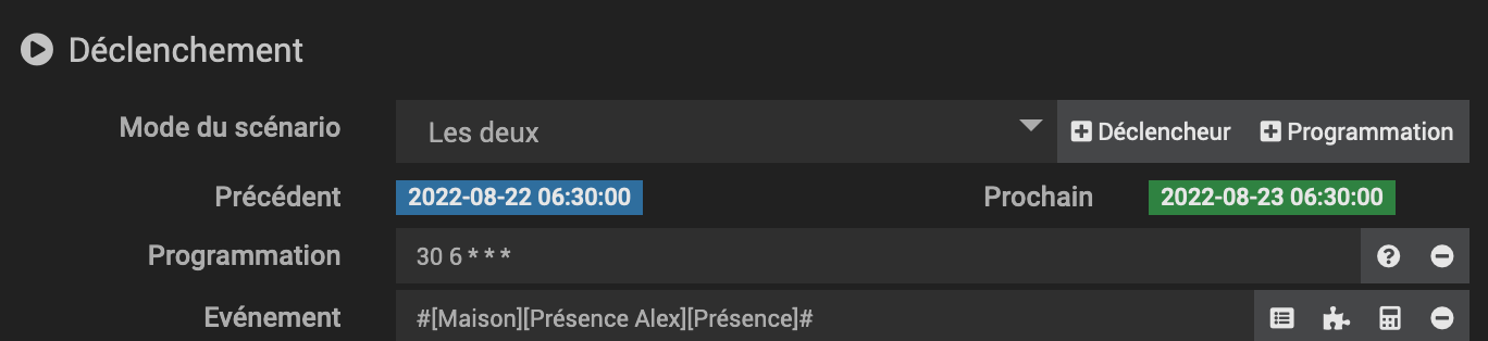

Merci pour cette astuce. J’ai fait un scénario mais comment avoir un déclencheur autre que qq chose de programmer toutes les X heures ?
Mettre ton « qlq chose » dans la case declencheur, plutot que de choisir « programmé » !?
+1
Voir menu déroulant « mode du scenario »
Exemple :
je vais etre plus précis. le déclencheur peut il etre le changement de l’etat d’un des deamons ?
