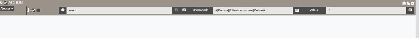

Par scénario avec une action event sur la commande info.
ou
Un publish sur le bon topic avec mqtt-Explorer.
merci pour ton retour
sachant que je débute , je dois créer un scenario avec une action event sur la commande info
Peux tu me confirmer que c est bien cela?
En te remerciant par avance
Oui,
Un bloc action aurait aussi suffit au lieu du bloc si.
donc bloc action seulement et cela se fera tout seul?
Il faut que tu exécutes manuellement le scénario après l’avoir sauvegardé.
Capture d’écran du 2023-06-19 19-47-24
car si je fais ce bloc action comment mon shelly va passer en online sur 1 automatiquement ?
après faut il faire un virtuel pour réactiver le scenario manuellement ?
ok très bien je dois l exécuter a chaque déconnexion après avec le boc « SI » je peux demander une exécution du scénario automatiquement

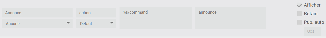

Sinon, tu peux aussi créer une commande action avec comme topic tonTopic/command et envoyer announce. Si ton shelly est en ligne, online repassera à on.
https://shelly-api-docs.shelly.cloud/gen1/#availability-and-announces
en effet, généralement ils sont online , mais lors d une coupure de courent et/ou internet ils passent en hors line mais ne rebascule pas en online directement…Que me conseilles tu de faire …?
étant débutant j ai peur de ne pas réussir la configuration
%s à remplacer par le topic de ton module.
donc je créer un virtuel avec cette commande, c est bien cela?

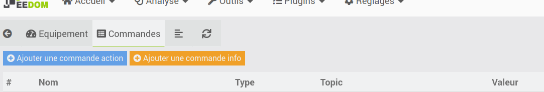

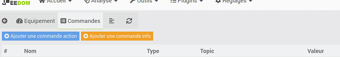

Non, cette commande action est à créer dans chaque équipement jMQTT (shelly 1PM et shelly EM).
Bouton bleu.
sa donne cela
