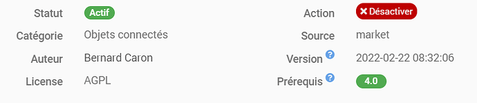

Voilà j’ai installé ton plugin en beta.
J’ai ajouté un MRS 100 en lui donnant l’adresse IP, cliqué sur getkey et rien ne se passe .
J’ai mis la key Meross manuellement et aucunes actions ne fonctionnent actuellement.
