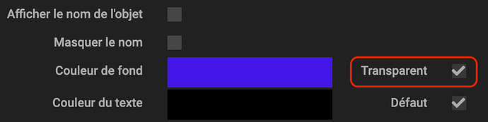

Il faut aussi par un clic droit / Edition modifier le fond d’écran du HTML Display en cochant Transparent pour ne plus voir le fond sur les arrondis de chaque coin du menu.

En voulant faire des captures d’exemples, je viens de voir qu’en effet, il y a un décalage que je n’avais pas en jouant avec le paramétrage. Mais dans un premier temps, cocher Transparent devrait suffire au besoin que tu remontes (De mémoire, bug Jeedom qui ne prenait pas en compte la demande de transparence par programmation : je referai des tests si ça a évolué depuis et que je peux forcer la transparence à la génération du menu).
EDIT 2: A priori, il y a bien un bug à creuser côté Jeedom. Si tu coches « Transparent », tu refermes la fenpetre de paramétrage et tu l’ouvres à nouveau : la case est décochée (mais la transparence est conservée…).
Bon, je ne reproduis plus le problème de décalage.
Sinon, pour la transparence, tu aurais pas un peu trop joué avec des modifications ?
En fait, avec différents tests pour reproduire, je me suis rappelé que je force la transparence du fond du menu lors de sa génération, donc tu ne devrais pas le voir sur ton design final.

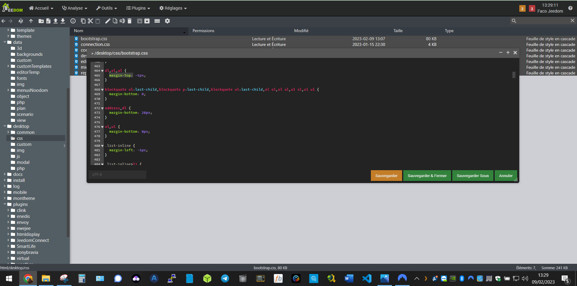

Bon j’ai eu un peu de temps pour foutre le bordel dans mes fichiers Css .
J’ai réussi a remonté le menu en haut , toujours dans le même fichier ligne 465 margin-top: 0px; j’ai mis -5px .
Si tu sais ou je dois changer ses réglages ? Car la c’est encore dans le core de Jeedom

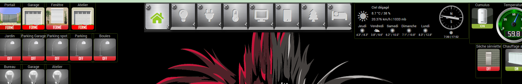

Vu que j’ai remonter le menu a -5px j’ai maintenant le fond du menu qui apparait en dessous 5px sur la toute la longueur .
J’ai réussi a supprimer la barre grise en dessous le menu qui était une marge la fois précédente mais la le problème viens cette fois du fond d’image .

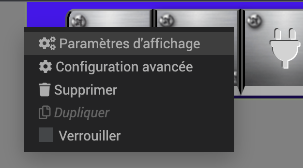

Et comme tu peux voir sur la photo je ne peut pas accéder au menu en clic droit pour coché transparent comme tu as conseillé , se qui aurais du résoudre les problèmes des bords arrondis et de la ligne du bas de 5px .
A tu une idée du pourquoi j’ai pas droit au clic droit pour les paramètres d’affichage ? ( peux être que j’ai trop jouer dans les Css mais je ne pense pas car je n’ais jamais eu la possibilité d’avoir cette fenêtre avant je me faisait la réflexion justement ) .

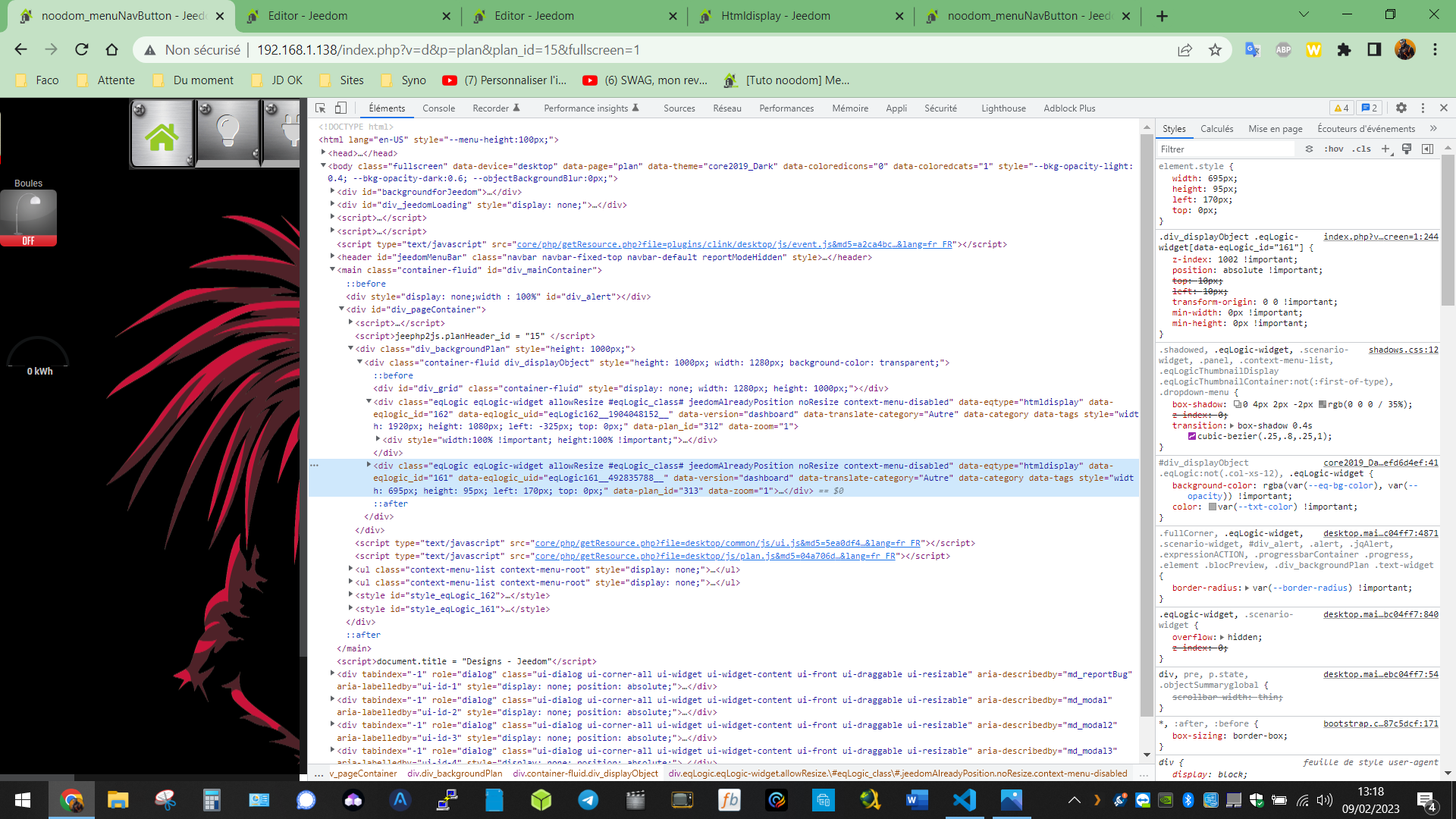

En attendant j’ai vue dans le code Html qu’il fallait modifié " data-tags=« » style="width: 695px; height: 95px; parfait pour mon réglage .
Au même endroit que j’ai montré dans le post précédent :

Tu as d’ailleurs déjà dû le modifier vues les valeurs que tu montres dans le code du debuggueur ?

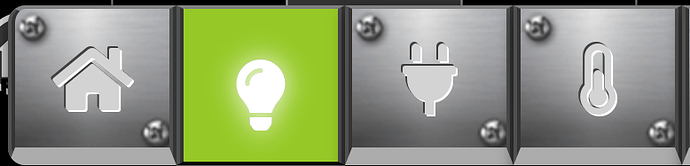

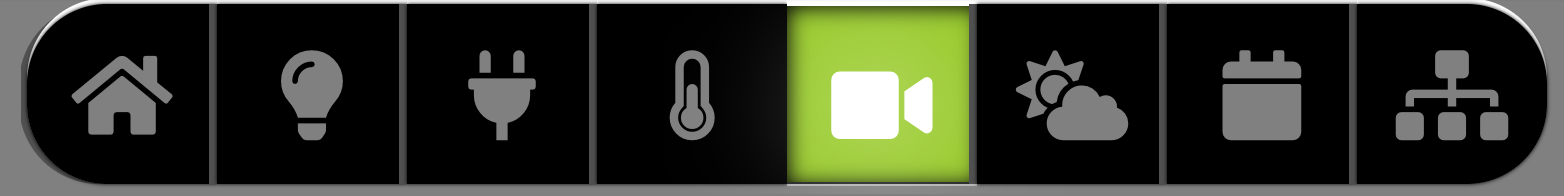

voilà ce que cela donne

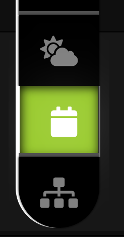

comment faire pour mettre le fond de la selection en vert et l’icone d’une autre couleur ?
Pour style.css et style-v.css, il manquait le paramètre background_active_link pour modifier le fond sur focus actif.
Je viens de le modifier sur le github.
Pour modifier le fond et l’icône, par une couleur, tu peux donc ajouter les paramètres suivants pour les différents exemples :

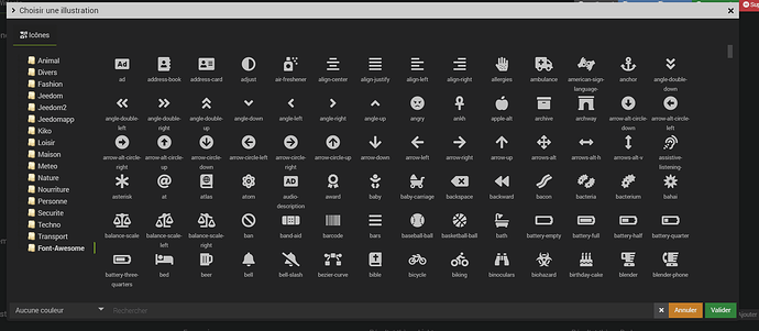

Actuellement, on peut choisir de personnaliser les icônes du menu à partir des icônes de fontawesome en modifiant le fichier perso.json pour chacun des boutons du menu (« icon »).
Pour ajouter ses propres images, il faudrait que j’adapte le code pour accepter des gifs/png/… comme j’ai pu le faire sur d’autres de mes menus.
C’est donc sur ce lien qu’il faut faire la recherche des icônes possibles.
Pour les ajouter dans le menu, il faut aller dans l’explorateur de fichiers sous Jeedom, au niveau des fichiers de configuration du menu, c’est-à-dire : /html/data/menusNoodom/menuNavButton/json/perso.json et modifier au niveau du paramètre icon pour chaque bouton du menu.
